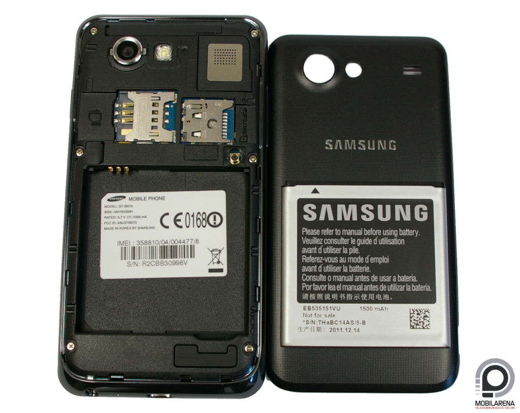

utángyártott:
momax 1700 mAh
momax 2700 mAh
andida 1850 mAh
polar cell 1800 mAheredeti:
SGS+ 1650 mAh
Epic 4G 1800 mAh
SGS 1500 mAHezekből lehet válogatni

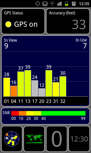

Na megforrasztottam a GPS-t, elég durva lett. Mindjárt dobok be képet.
JW9+JVO modem+Sema+Thunderbolt ( A sema meg a thunder mondjuk nem befolyásolja)
Fasterfix-el európát állítottam be, mást nem állítgattam.
Az erkélyen az asztal sarkára raktam a telefon, miután leraktam akkor indítottam el a GPS test-et. 5-5 percig hagytam futni, majd lefotóztam a végeredményt.A képek magukért beszélnek.
Előtte:
Utána:
