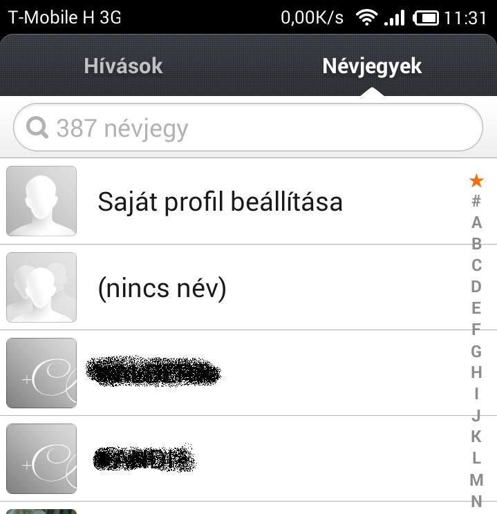

herdsman12
(#3161) Viktor0610
(#3162) doongooKöszi, akkor ezt elrontották.
doongoo
herdsman12
#3160
experience romban is így van
herdsman12
#3160
Nálam (nem multilang verzió) is ilyen. Mivel nem használok csoportokat, fel sem tűnt, hogy nincs külön fül ezekhez.
herdsman12
A v13 Névjegyzékem megváltozott.
A v5 verzióban még ilyen volt:
A v13-ban a Csoportok bekerült a névjegyek közé:
És, ha a "Vezetéknév elől" a beállítás, akkor a "Csoportok" átváltozik "(nincs név)"-re.
Próbáltam újra telepíteni, mindent töröltem, de semmi változás.
Mindenkinél ez a helyzet, esetleg nem multilang verziónál is ilyen? -

Egyébként nekem most is a Névjegyek alatt van a Csoportok. Sehol sincs olyan, hogy (nincs név).
