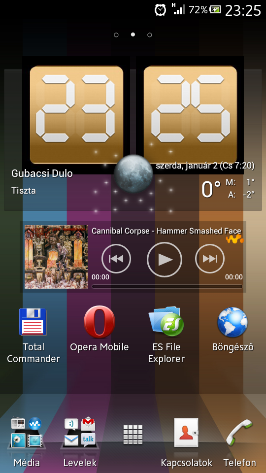

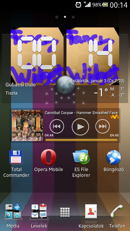

De jó nektek, nekem már eleve az óra sem működik
. Meghalt a kijelző, pedig nagyon szerettem. Gondolkodtam rajta, hogy megbütykölöm, de gondolom nem nagyon lehet hozzá alkatrészt szerezni. Egyébként az AVRCP nekem működik (egy Sony fejegységgel használom néha céges autóban). Tudok számot léptetni vele simán. Egy másik kocsiban is használom, de ott sajna nincs A2DP úgyhogy csak kihangosítok vele. Amit a BMW-s kolléga írt, az nekem eszembe sem jutott. Nem túl sz*r úgy a hangminőség?
