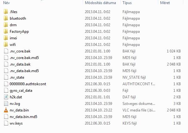

apaszka
balazs1022 #69720 üzenetére
Vagy vissza másolod, vagy Kelzsoca appal rakod vissza. Az mg2 est is őrizd meg. Ha másra nem lesz jó, emléknek. De ha nincs, akkor biztos kell egyszer.
Szerk.
Nekem vagy 8 van MG 2 ről, és MG4 -ről vegyesen mentésem. De vagy 5 helyre mentve nálam, plusz a fiamnál is.
Mikor elmászott az IMEI nálam is, és nem tudtam telefonálni, majd szét vetett az ideg.
Akkoriban még nem igen voltak ilyen jó segítségek, és leírások. Az xda -n találtam segítséget, de nem volt sikeres. Aztán vagy három óra szívás után az eredeti modemet is flasheltük, mikor vissza állt minden.
De rengeteg külföldi oldal böngészése után sikerült.Ha valaki neki áll , ezért mondjuk, hogy mentés, mentés, mentés. Más kárán tanulni jobb....

balazs1022
Buta kérdést teszek most fel én is.
Az MG2-es ROM-m ról csak ilyen szerkezetű mentésem van:
Akkor csak azt mondták, h elég kimásolni a gyökérönyvtárből az efs mappát. (ez kb. olyan 5 MB)Egyedül a kelzsocájéval sikerült 20MB efs.img-t csinálni de ezt már MG4-esen csináltam (ez biztos, hogy jó mert 20 MB-os)
A kérdésem, akkor az h: az MG2-es az mehet is lomtárba vagy lehet vele kezdeni valamit? Mert csak itt őrizgetem...
apaszka
Mint takaros mondja, amit én használok, arra tudsz max vissza térni. De az elég is. Mentést csinálj, mielőtt bár minek neki állsz.
Az első oldalon találsz segítséget, és minden infót.
