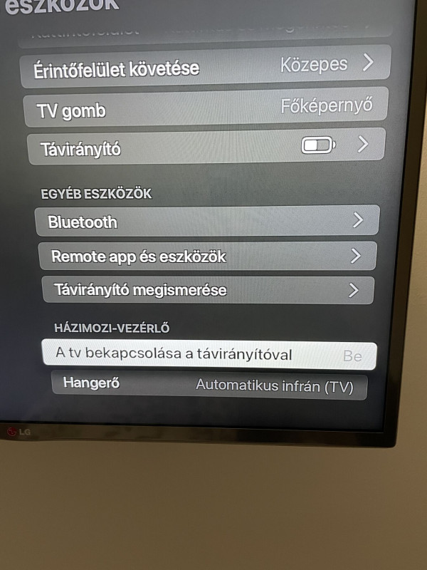

Nem szükséges gyári állapotba állítás, mert
- Eleve a TV távirányítójával irányítom, és mind a TV, mind az ATV a LED villogtatásával jelzi, hogy igen, megkapta a parancsot.
- CEC segítségével, a TV távirányítójával vezérlem (amíg ki nem akad). Ekkor az ATV távoson a menu-t hosszan nyomva kilép a főmenübe, majd innentől kezdve mindkét távirányítóval el tudom indítani az applikációt. Ami úgy reagál a gombokra, mintha mi sem történt volna.
- Más streaming applikációkkal (YouTube, Music, HBO,..) nincs ilyen gond.
Természetesen az újraindításon, és az App eltávolításán (minden adatot töröljön maga után opcióval), újratelepítésén 2x is túlestem. Nem segített. Azóta már kijött egy frissebb sweet.tv app, de a hiba megmaradt.

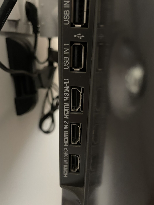

Nah megjött a másik hdmi kábel , sajnos nem oldotta meg a problémát.
Lehet ezeket downgradelni? Most már biztos vagyok benne , hogy valami a frissítéssel baszódott el!
Tv nem frissült , hdmi kicserélve , mindkettőnél megvolt a gyári visszaállítás , kipróbáltam az összes hdmi portot! -
