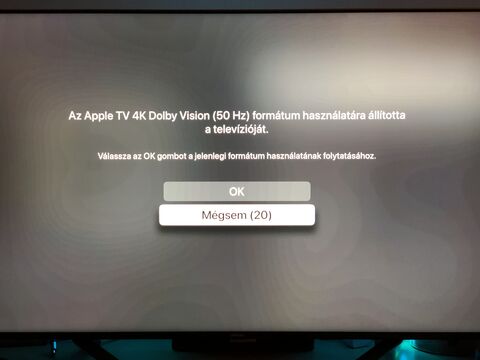

Kipróbáltam több hdmi kábelt, hdmi bemenetet, hdmi formátumot, másik tv-n, de mindenhol ilyen zöldes árnyalat volt a háttér. Korábban a hdmi kimenetet átállítottam rgb-re ycbcr-ről, mert szín átmeneti probléma volt a tévén. Aztán a tv-nek volt egy fw frissítése és gondoltam visszaállítom, hátha már jó. Nem is láttam problémát, így hagytam. De vszínűleg ez adta a zöldes hátteret. Bár próbálkoztam a fenti beállításokon kívül azzal is, hogy visszaállítom Magas rgb-re, de maradt a zöldes háttér. Mindegy, hagytam Magas rgb-n. És most hogy kérdezted, mennyire zöldes, gondoltam ránézek és tessék visszaállt sötét szürkére, amilyen volt. Érdekes, hogy gondoltam Kipróbálom, megint zöldes lesz-e, ha ycbcr-re állítom, de nem, maradt a szürkés háttér. Mindegy, hagyom Magas rgb-n, az a biztos. Amúgy az ATV+ nál is furcsa volt a zöldes háttér a megszokott sötét szürke helyett, de gondoltam, biztos alakítottak már megint vmit
végül most jó

Másnál is zöldes árnyalatú lett a beállítás menü háttere a szürkés helyett?

Most kipróbáltam egy Google TV (4K)-vel is. Ott 444 megjelenés esetén nincs vibrálás, ATV esetén van. Kipróbáltam már minden variációt (azt hiszem), dinamika és frekvenciaváltással és anélkül is. Dinamika váltás nélkül talán 420 esetén nincs vibrálás. De persze én bekapcsolva használnám mindenképpen. Van egy másik 4K LG TV, ott nincs vibrálás, de ott nem tudom megjeleníteni, hogy milyen színformátumban van a jel, csak azt látom, hogy 4K 60Hz. Bár elvileg az LG is tudja, mert be van kapcsolva a Deep color, ami elvileg tudja a 444-et. Szóval nem tudom, hogy hol a probléma. Marad az RGB, jobb a szemnek, ha nincs vibrálás.
Ja, az viszont elképesztő volt, hogy képminőségben, mennyivel jobb az ATV a GTV-nél. Ugyanazt a jelenetet megállítottam mindkettőnél és csak a HDMI-n váltogattam egyikről a másikra. Színben, élességben nagyon nagy különbség volt.

Azt vettem észre, hogyha az ATV-n HDMI kimenetet YCbCr 444-re állítom, akkor mikro vibrálás látható a TV-n. Múltkor néztem egy filmet a Disney+-on és meg kellett állítanom, akkor vettem észre. De már korábban is feltűnt néhány helyen, de nem voltam biztos benne. Kábelt is cseréltem, TV-n is megnéztem mindkét HDMI beállítással. Viszont ha átállítom az ATV-n a HDMI kimenetet Magas RGB-re, akkor mintha megszűnne (vagy sokkal minimálisabb). Mit veszítek, ha RGB-n hagyom? Ebben az esetben nem használom ki a QLED előnyeit, nem lesz annyi színátmenet? Vagy szabad szemmel észre sem venni a változást? Vagy ne foglalkozzak a mikro vibrálással? Tudom, én döntök, csak szakmailag nem értek hozzá
