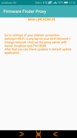

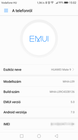

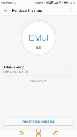

Én már jeleztem ,hogy vodás vagyok, 1 simes a telefon és függő 126-os firmwarrel.
Elképzelhető, hogy a vodafone mindenhol ilyen készüléket árul.Sikerült manuálisan frissítenem a telefont.

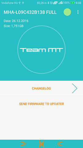

A Firmware Finder és a Firmware Finder Proxy programok kellenek.Első lépés a Firmware Finder beállitásainál az installation via system update legyen bekapcsolva.
Frissítsük a listás (Get firmware list) majd válaszuk ki a 138-as firmware-t majd nyomjuk meg a send firmware to updater-t.
Itt leírtak szerint menjünk a Beállitások-WI-FI részhez és állitsuk be a proxy-t.
Proxy hosztnév : localhost
Port: 8080
majd mentés.Ezután szintén a Beállitások, de itt navigáljunk el a Rendszerfrissités fülre.

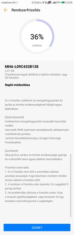

Itt alapból nem fog frissítést találni ezért balra fent a három pötty és itt a Legfrissebb teljes csomag letöltése.
Keres és láss csodát máris talál frissítést
Itt nincs más dolgunk mint a Gyors Frissítés gombra nyomni. De előtte a Proxy-t kapcsoljuk ki a WI-FI résznél, különbem nem tudja letölteni a frissitést.
Most hagyjuk magára a telefont míg letölti és elvégzi a rendszer a frissítését.
Magától újraindul és már a frissített rendszer köszön visszaMindenki készítsen biztonsági mentést a művelet előtt és kihangsúlyozom ,hogy mindenki csak saját felelösségére csinálja'
Bocsi, hogy ilyen hosszú lett ,de próbáltam lépésről lépésre leírni a folyamatot. -

Amikor én vettem csak ez az egy darab volt és ez MHA-L09C432B126-os firmware-es.
Ha megkérem a feloldó kódot a bootloaderhez elvész a garanciám?
Mert vissza is tudom zárni frissités után, vagy ez már tök mindegy ? :-)
Elméletben fel lehet rakni az L29C432-es rendszert? Azon kivűl, hogy 1 simes más eltérés lehet a két modell között?Ez mind csak elméleti síkon mozgatja a fantáziámat!
