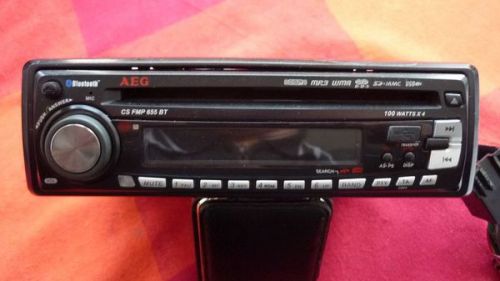

15-ös Vivaro-ban van egy alap gyári CD lejátszó, és van rajta egy USB, meg egy a műszerfal tetején. Innen lehet MP3-at lejátszatni valahogy?
Próbáltunk bele pendrive-ot (nem történt semmi), tablet-et, meg külső HDD-t, utóbbi kettőre kiírta, hogy nem támogatott.
A gombok bal oldalt: Radió, Media (itt csak a CD-t hozzá mindig fel), és Tel (telefon?). Van USB csati, de nincs semmi a menüben, amivel el lehetne indítani a lejátszást...

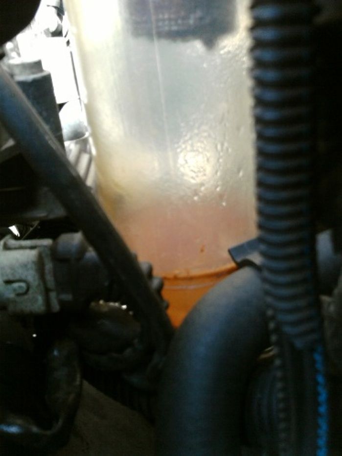

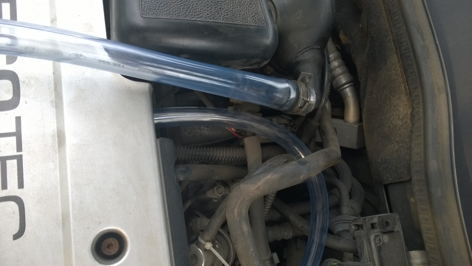

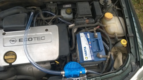

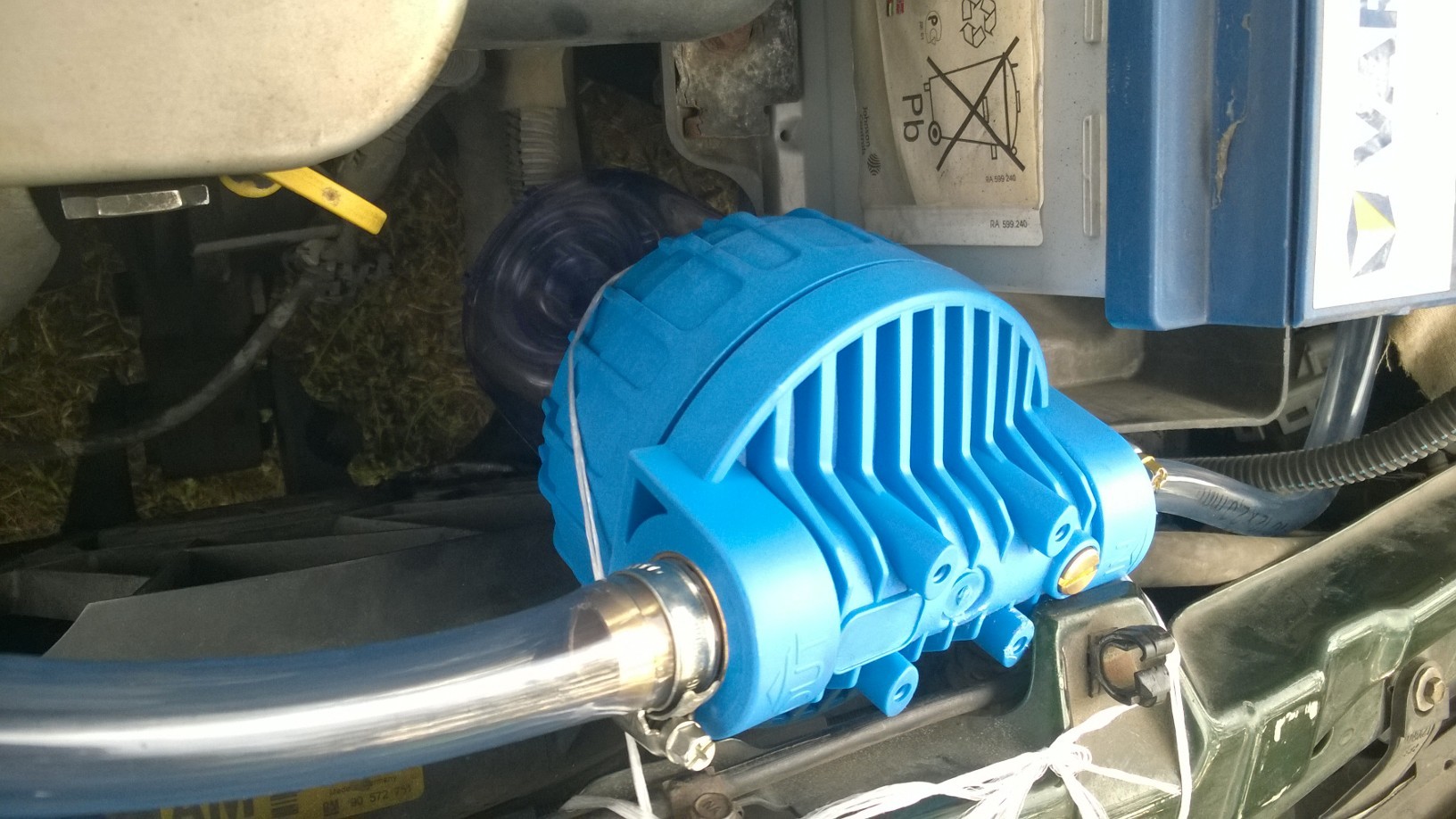

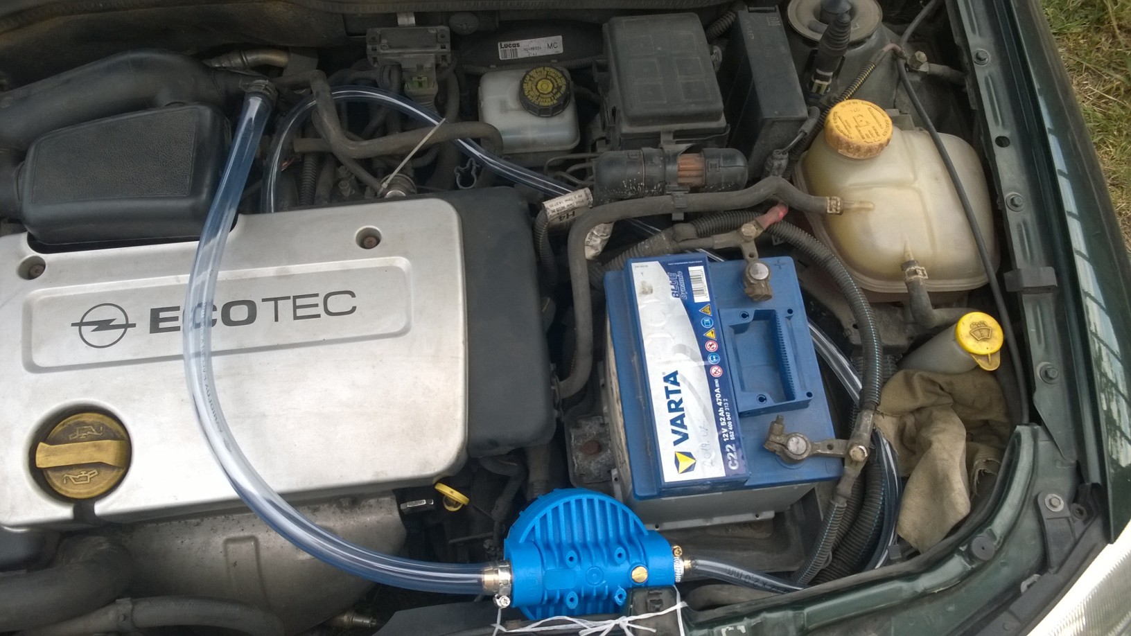

Tudom, hogy ezerszer kitárgyalt téma, de egy velős magyarázatot kaphatnék, még mindig nem tiszta?
Először is, hogy mi ellen akarunk védekezni? Rákerestem, ezt találtam:
Kartergáz minden motoron keletkezik, egy tök új, tökéletes állapotú motoron IS. Az égéstérből valamennyi égéstermék átjut a dugattyúgyűrűk mellett, be a forgattyús térbe. Ha nem vezetik el, elkezd nőni a nyomás a forgattyús házban, és előbb-utóbb a szimmeringek mellett nyomja ki az olajat. Szabályozott kartergáz-visszavezetéssel elérhető a forgattyúsházban kívánatos -10...+10 mbar-os nyomás. Olaj azért van a kartergázban, mert az egész forgattyús tér tele van olajköddel (spriccel ki a csapágyak szélein, a forgattyústengely picit bele-belever az olajba, a dugattyút alulról olajsugárral hűtik, stb.), és ezt viszi magával a kartergáz.
Hihetőnek tűnik dehát néhány zsargonnal és számmal bármi hihetőnek tűnik. Helyes ez a leírás?..és hogy mit hogy..?
ahogy zolikaDB is kérdezte, mit az alkatrészek? Szivattyúszűrő, hozzávaló cső, 4 bilincs?
Hol találom meg a kartergáz kivezetést, és hol a vissza/bevezetést?
Ezt a csövet szét kell barmolnom, vagy elég lehúzni és összeeszkábálni a vett csővel?
A szivattyúszűrő és ahozzávaló gumicső biztosan bírni fogja a motortérben uralkodó hőmérsékletet, párát, olaj-benzinszármazékokat? (Mert tippre baromira nem mert vízre tervezték
)Ja és ha helyes az a leírás, akkor komolyan egy modern benzinmotorral el akarnak égettetni némi fullszint olajszármazékot?
Azé' nem semmi -
mohabá 007
Nézem a képeket Ha jól látom,a szűrő üres,nincs lazán kitömve vékony vörösréz dróttal.Én kitömtem…
A vízszűrőn látható ki-be jelzés (felirat) A víz szivattyúzásnál a szűrőbe szabadon megy be a víz,és a szűrőkosáron át távozik a víz,a ki oldalon.
A lecsapatón pont fordítva kell bekötni,azaz,a ki oldalra kell a kartergázt bevezetni, (a szűrőkosárba) és a be oldalon vezetődik vissza a pillangószelepházba a szűrt levegő.
Hosszabb távon,amikor az olaj felmelegszik,látható a csövön,hogy enyhén elszineződik az olajpárától,míg hidegen vízcseppek látszanakHa jó olaj van a motorba olajat nem nagyon fogsz látni kicsapatva.(ezért olajtesztnek is jó a lecsapató)Rendszeresen rövid,5-10 km-es távokon kb 400km alatt nekem a tartályban lecsapódó anyag főként korommal,( apró sötét valami,ami a trutyi tetején lebeg) olajpárával szennyezett rozsdás szinű víz.
Tehát a kipufogónak, injektornak,alapjárati motornak,katalizátornak, és a tisztább égés érdekében is jobb, ha nem kerül a rendszerbe.

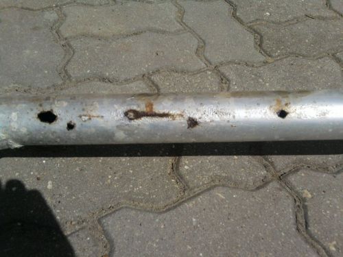

nekem még rövidebb a táv 80%-a, pályázás évente 1x, szóval ritkán van kihajtva! modern dízel azért nem buli nálam, mert azt lassan gyilkolnám rommá...
Markizmark
diablo1984
#40211
Nálam is most lesz 1 éves a hátsó, a középső már foltozva van, de 1 éve múlva biztos szétrohad. Rengetegszer megyek 6-10 km-ket. Havi 1 max 2-szer van pályázás.
diablo1984
Markizmark
#40206
ja, rohadtul szétmarja, dízelnél ez nem volt téma, de a középső és hátsó dobom lassan kuka.....

A sok rövidtáv rohasztja nagyon a benzines kipuff dolgait. Nem tud felmelegedni, nem tud kiszáradni és vízzel keveredve a benzin füst fasza kis savat képez ami megeszi a rendszert.
diablo1984
Markizmark
#40204
jah, benzines gáza vizes, én is elszoktam tőle, úgy rohadnak a dobjai, hogy hallom ahogy rágja a rozsda! dízelnél még dobot nem cseréltem soha!
