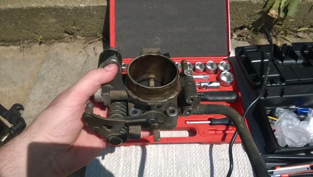

trassher
#41790
Az alsó része az nem szokott piszkos lenni ... illetve ha meghúzod a gázbovdent akkor kinyílik a pillangószelep és be tudsz egy rongyan nyúlni !
De persze hogy ha így kényelmes akkor jó, viszont így nem kell szétszedni (nincs + munka vele) ami pedig véletlenül befolyik azt úgyis elégeti a benzinnel együtt

haddent
#41788
Ha már szétkapod akkor az alapjárati motort is tisztítsd ki azt itt találod (alul az a kicsi) ez is okozhat ilyesmi hibákat, szóval "két legyet ütsz egycsapásra"
Lehet hogy neked is ilyen mocskos (mindenképp vess rá egy pillantást)
Szerk.
Még jó hogy mondod, én amióta kitisztítottam a pillangószelepet és alapjárati motort (végre stabil az alapjárat) és hátul már semmi kondenzvíz nem jön ki !

Azt a tyúkbeles mindenit
mi van ebben a motortérben ?

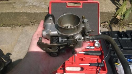

trassher
trassher
Ez az én astrám fojtószelep háza yess.
Szerintem soha az életben nem volt még levéve róla és kitakarítva. Hogy a 204.000 km valós volt e amikor megvettem nem tudom. Abból gondolom hogy valós lehet mivel elől a gömbtámaszok még gyáriak voltak és szerelőm szerinte 230K-ig is elmehetnem a gyáriak. Ezek sem voltam rosszak még de ha már szétkapták az elejét akkor kicseréltettem azt is.
Azt is tegyük hozzá hogy akitől vettem azt mondta szinte csak városban használták. -
w333
Köszi mindenkinek ... szóval akkor ez így korrekt !

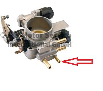

trassher
A képen látható x14xe fojtószelep, sajnos nagyobb képet nem találtam. Tudja valaki esetleg hogy a piros nyíllal jelölt csatlakozás mihez tartozik? Arról nem mertem levenni a csövet.

trassher
Fojtószelep tisztítás akció megbukott sajnos. Volt egy cső sajnos amit nem tudtam levenni, vagyis inkább nem akartam. Nem volt rajta bilincs így nem tudtam volna visszarakni, autósbolt meg 3 km-rel arrébb. Pedig lett volna mit takarítani, szép fekete koksz volt a pillangószelepen és a házon is belül.

Nekem így kényelmesebb volt a dolog mint ott görnyedni felette.

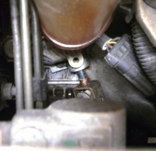

Ma reggel meg kijött hátul vagy fél liter víz
