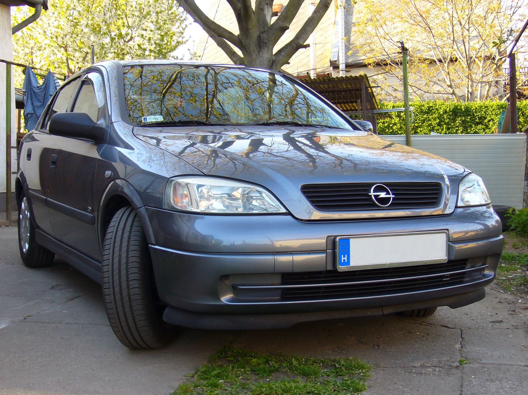

Mostantól én is erősítem az Opel tulajdonosok táborát!
Z14XE, valós 60e km -
