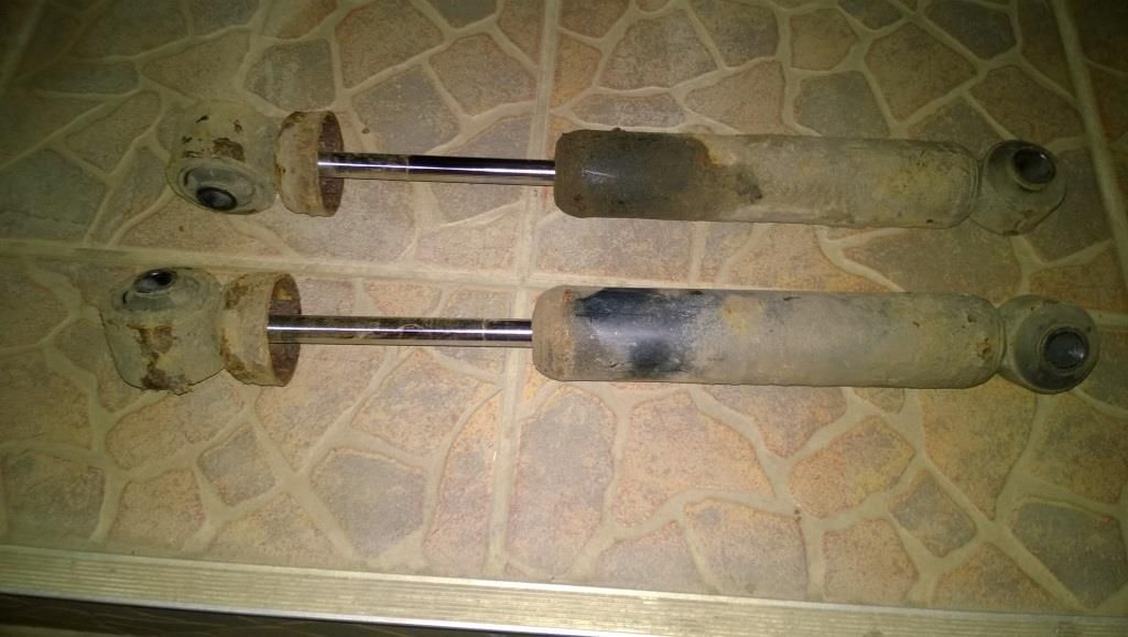

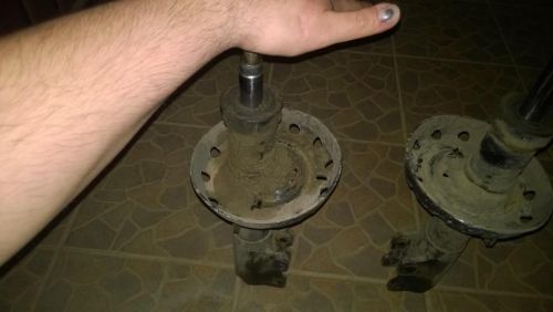

Igen csak érezhető a különbség csillapító csere után. Természetesen nem egy dupla keresztlengőkaros futómű kényelme de nem is üt semmilyen úthibán. Itt vannak a képek a régiekről. Konkrétan 2 ujjal minimális erőkifejtéssel be tudom nyomni az elsőt, a másik meg alig jön vissza. Mind a négyben rázásra lötyög az a kevés olaj ami megmaradt. A hátsókról lehagytam a porvédőt.

Elhoztam a négy felújított lengéscsillapítót, az autó már a szerelőnél van. Kíváncsi vagyok milyen lesz a mostani állapothoz képest.

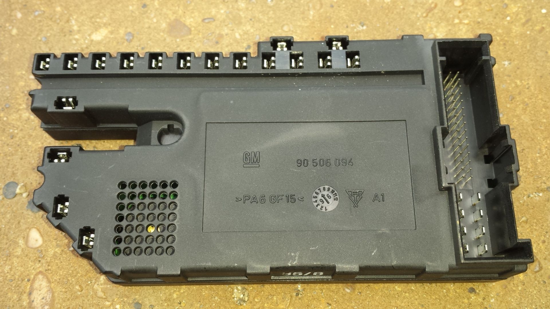

Ez a biztosíték táblán van a kormány alatt. Ha leveszed a tetejét, a tábla jobb oldalán lehet látni a fekete hosszúkás csatlakozó részt. Ha azt kihúzod, és kiveszed a reléket, akkor a középső box irányába, ki tudod húzni a táblából.
Tegnap délután odagurultam a Sörös-ékhez, és kb 5 perc alatt kiderült a hiba, aztán még 3 perc volt a visszaszerelés.Vettem még egy hangszóró takarót a hátsó ajtóra mert az is hiányzott. Kb negyed órát voltam ott összesen.

Végre megvan a b vectra index hiba rejtélye. A relékkel semmi gond. A biztosíték táblában lévő relépanel adta meg magát. Cserélve lett

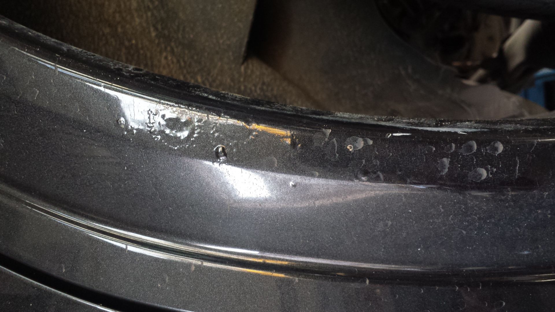

Full fapad ... hátsó és bal első sárvédőívek + a kipufogó rohadnak, első indexlámpák furán állnak (eleje lehet hogy törve volt), tanksapka ajtóval mi van ? kormány kopását nézve legalább 300 ezer km van benne, szerintem ez egy olyan autó amire 1 hónapon belül még 300 ezer Ft simán rá kell költeni !
