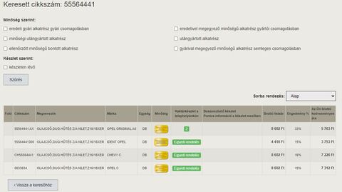

Findzs
A cromaxnál rendeltem olajcsere cuccokat mert akciós a gyári opel olaj. Egyébként rég rendeltem tőlük, a kauffertől szoktam.
Az e-mail címem és a jelszavam már nem müxik. Nem is írja, hogy foglalt lenne az e-mail címem. 2021 ben rendeltem utoljára tőlük. E-mail sem jött, hogy valami változás lenne náluk, korrekt.
Lezárom a kosarat személyes átvétel, visszaigazoló e-mail rendben.
1 nap múlva jön egy rendszer e-mail hogy szedik össze a cucokat de az ár már 737 ft al több. Ilyen van rajta hogy rendszerdíj 490 ft
Meg az olajszűrő többe kerül.
Ezt a rendeléskor sehol sem írták.
Mire átveszem mennyivel lesz több?
Pedig régen milyen jó kis bolt volt.
Innen se rendelek többet. Megyek vissza a kaufferhez. -
