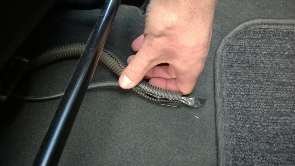

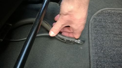

Elég érdekes "megoldás" de hozzáteszem az ülés alatti gyári csatlakozót én is kiszedtem a francba. Nálam 3 pár vezeték fut (ülésfűtés, övfeszítő, légzsák) de a gyári csatlakozót levágva én wago gyorscsatlakozókat tettem be. Ezek tuti hogy nem esnek szét, biztonságos, és időtálló. A gyári meg bármikor visszatehető, bár max eladásnál rakom majd vissza. Ülés meg ugyan olyan gyorsan kivehető mint a gyári csatlakozóval.

Tehat ha kocsit veszel, beelj fel egy magannyomozot, hogy nyomozza le az ipset es ha lelkiismeretes, akkor vedd meg a kocsit, ha nem nem
