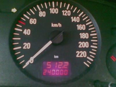

Hibakódok:
P1645 Fuel Pump Resistor Switch Circuit Malfunction
P1645 Evaporative Emission (EVAP) Vent Solenoid Contorl Circuit
B1645 Mirror Passenger Right Circuit Short To BatteryP1660 Cooling Fan Control Circuits
P1660 Output Circuit Check Signal High
B1660 Seat Driver Front Up Circuit Open -

Calogero #8035 üzenetére
Durva vagy..
Hibakódok.. 16450 16600 az olaj a rosszul betett olajszűrő miatt folyik a gumi perem meggyűrődött.. Opelben ezzel a hibakóddal nem foglalkoztak sőt majdnem kinevettek..
Na meg a kormányszervóba nekem is kell olaj.. de majd megcsináltatom dombováron nem itt pécsen.. -

Hibakód kiolvasás H Astra esetén
A hibakódokat 15-20 indítózás után törli a rendszer. Tapasztalataink szerint csak a 2006-os évjárattól működik.
1) váltó üresbe, motor leáll
2) féket benyomod, gázt padlóig benyomod és mindkettőt így tartod
3) gyújtást ráadod (de ne indíts)
4) ha hibakód van a rendszerben, a műszerfalon a kilométerkijelzőn megjelenik az ECN XXXXXX üzenet, ahol XXXXXX a tárolt hiba kódja. Ha több hibakód is van, akkor azokat egymás után sorban kiírja.
5) ha nincs hibakód, akkor az ECN 000000 üzenet jelenik meg -
