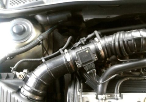

horvathkrisz
#41105
Nekem patika tiszta a rendszer.
A baloldalon az a fehér csati a beszívott levegő hőmérsékletét méri korábbi kép,itt a helyén bedugva (a lábas dióda mér valamit
) és érzékelő jelet küld a computernek. Ő felel a dúsításért. Ha a hőmérséklet nem megfelelő,az ECU utasítja a MAP-ot,hogy tegyen valamit.A MAP-on lévő csatin keresztül dumcsiznak.
Nem olajos égéstermék.
A hőhatástól van.
A gyertya fontos feladata az égéstérből "kiszívni" a felesleges hőenergiát A hő egy részét leadja a hengerfejnek,a többit a porcelán testen keresztül elvezeti.Az elvezetett hő szinezte meg a cuccost.Alul nagyobb a hő, az elszineződés is erősebb.Nincs mit tenni. -

mohabá 007
#41097
Igen, ehhez hasonló dióda, és a műanyag-szerkezet másik felén van kb egy fél-egy négyzetcenti téglalap alakú tükrös fém felület, amin oxidáció-szerű "pöttyök" voltak, mint írtam, mind a kettőt megpucoltam.
Szerintem utóbbi is a szenzorhoz tartozhat.
Esetleg szedd ki te is, takarítsd meg, rosszat nem teszel vele. Valószínű egyforma lehet az autóinkban.
Egyébként egy német fórumon olvastam:
-levegőszűrő csere
-légtömegmérő takarítás
-pillangószelep pucolás után szebben megy az autó.Update: barátnőm most írt -idézem: "úgy megy a kocsi mint az álom."
Jobban tudja, ő használja nap mint nap, én a 143 lovas dízelhez vagyok szokva.
A gyertyát sajnos nem tudtam lefényképezni, mert kb 7-8 centi mélyen van a "lyukban", megpróbálom még egyszer leírni:
Szóval a gyertyát körülvevő, korróziómentes, szép tiszta alumínium "fal" a két szélső hengernél gyönyörű tiszta, mintha tegnap jött volna ki a gyárból. A középső kettő közül az egyiknél jobban, másiknál kevésbé barnára van színeződve, amit nem tudok eldönteni hogy vajon olajos égéstermék, vagy valami hőhatás miatt színeződhetett-e el. Mindenesetre a gyertya menetes részénél erősebb az elszíneződés, felfelé halványul, ezért gondoltam arra, hogy esetleg kifújhat.
Hülye kérdés, de ez lehet még a hő miatt is? Arra gondolok, hogy a henger két szélénél jobb a hőelvezetés, mint középen.
Hosszúra sikeredett, sry, és még egyszer köszönöm a segítséged!
