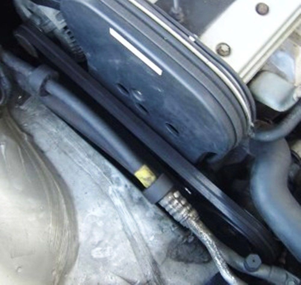

#40564
nem, szíjas!
elviekben a vízpumpa a vezérlésnél van, mer 71ezerért a contitech készlet vízpumpát is tartalmaz, azt meg csak nem szokták hozzáadni, mint ahogy egy sor gyertyát sem!
bár vannak furcsaságok, passz, ebből még bármi lehet!
látni kellene a motorod, ha a hosszúbordás szíj hajtja, akkor a vízpumpa a szemed előtt kell, hogy legyen, ne téveszd össze a szervószivattyúval, se a klímaszivattyúval, se bármilyen feszítő vagy vezetőgörgővel! ha vízköves a pumpa, akkor az jót nem jelent, mert csont száraznak kellene lennie, egyébként átereszt, tehát cserés! elég, hogy ha csak egy cseppet enged, a vízkö már ki tud rajta ülni, de a csepp és a folyás között percek, napok, hetes is lehetnek, de tény, hogy cserés!

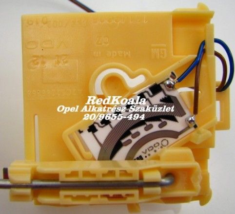

w333
Hát ez nem jött be ... szétkaptam (minden oké) de semmi változás
De most már ütögethetem és nem javul meg, ez kb. reggel óta van így tegnap este ütögetésre még működött
Egyre jobban az az érzésem hogy a benzintank jeladóra csatlakoztatott kábel letestel ... csak kérdés hogy a benzintank elektromos vezetékét hol találom ?

Nálam is ilyen. A vezérlés burkolt cucc, és kinnt van egy (keskenyebb?) kis szíj (hosszában bordázott), és szerintem ott van kinnt a vízpumpa is, és szerintem ezektől jön a hang. Ez síkban egy szinttel kijjebb van (vagy feljebb ha úgytetszik) mint a vezérlés, tehát kizárt dolog, hogy egy szíj hajtaná keresztben X alakzatban a kettőt
Na, és én egész pontosan innen kinntről hallom a siralmat. A vízpumpa egész biztosan nem ereszt, de olyan mintha vízköves lenne kívül. De mióta megvan az autó egy centiliter vizet nem töltöttem bele (fel volt töltve decemberben -40 fokos szarral
) és nem fogyott egy hangyaköpetnyi sem.De majd lefotózom akkor hogy biztosan segítsetek beazonosítani én még csak "most tanulom a szakmát"

w333
Viszont a benzin mutatóval nem vagyok kibékülve
Egyszerűen fogja magát és gyorsan felmegy idáig ... (képen bejelöltem)
Nem értem, ha a kormány alatti borítást megütögetem akkor visszamegy és normálisan mutatja a benzin szintet, aztán 2-3 perc és megint felmegy egészen a mutató
létezik hogy valamelyik biztosíték szórakozik velem ?
Tegnap azért kicsit megijedtem beszereltem a km. órát majd mikor ráadtam a gyújtást akkor kicsit füstölt(semmi égett műanyag vagy gumiszag nem volt) aztán rájöttem hogy gondolom kicsit porosak voltak az izzók és arról égett le a por

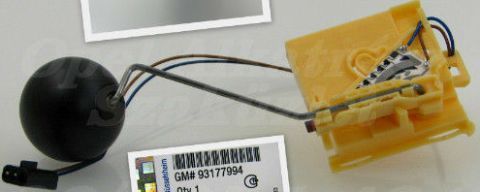

mephi666
#40475
ez hogy van megoldva: van egy jeladó, ami vezérli közvetlenül, vagy a mutató állása kapcsolja, ha túl alacsonyra megy?
Kb: így néz ki a komplett üzemanyag szintjelző:
Szintjelző működése: - Ez egy ellenállás skála, néhányszor10 érintkezővel,a szintmérő úszója húzogatja az ellenálláson az "áramszedőt".
A tankban lévő üzemanyagszint mérők nem minden esetben tudnak mérni a tank aljáig.
Az üzemanyag szivattyú csészéjében ezért a nulla százalék elérésekor még maradhat a tankban 3-6 liter üzemanyag. (járműtől függ) -
