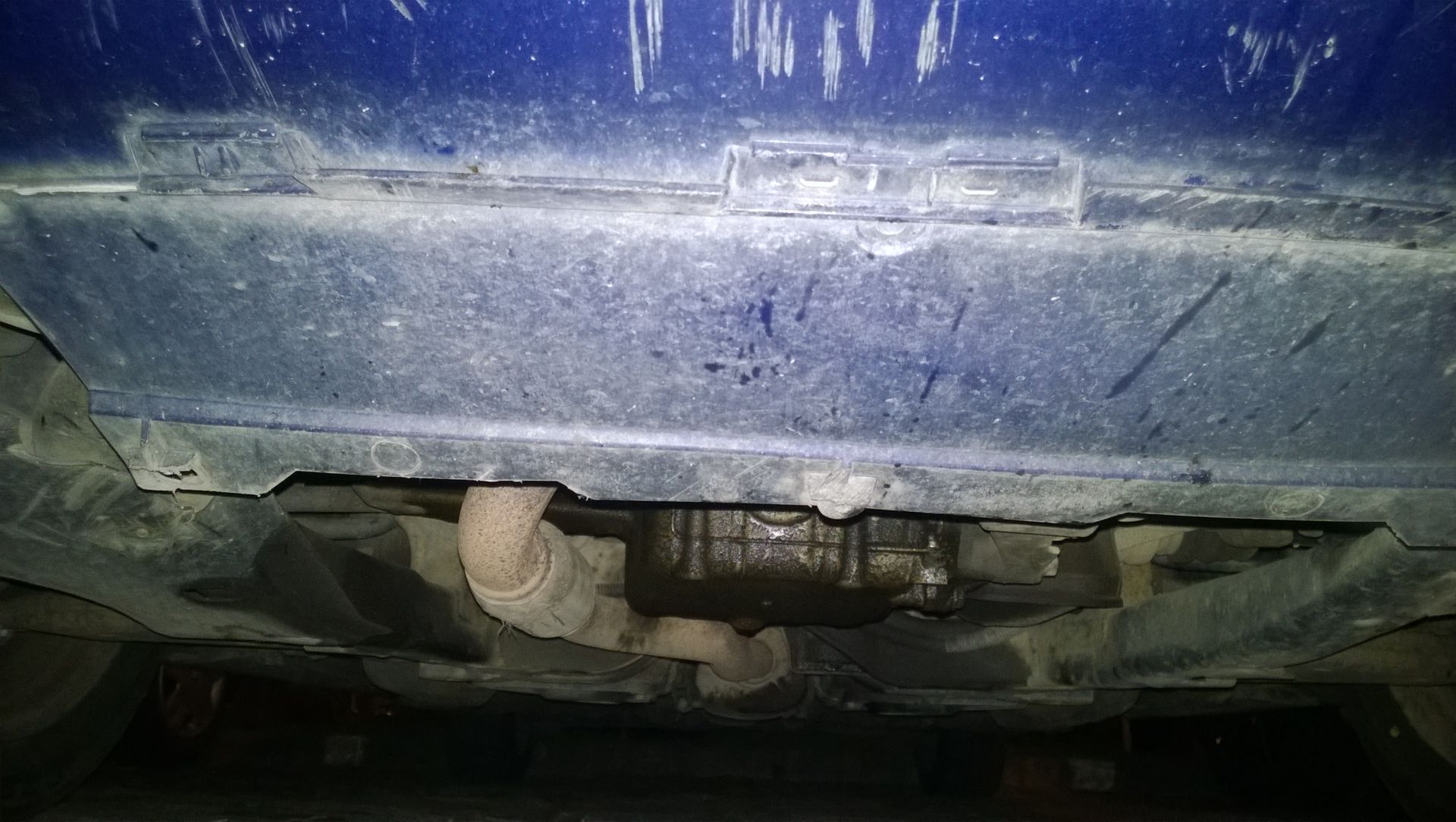

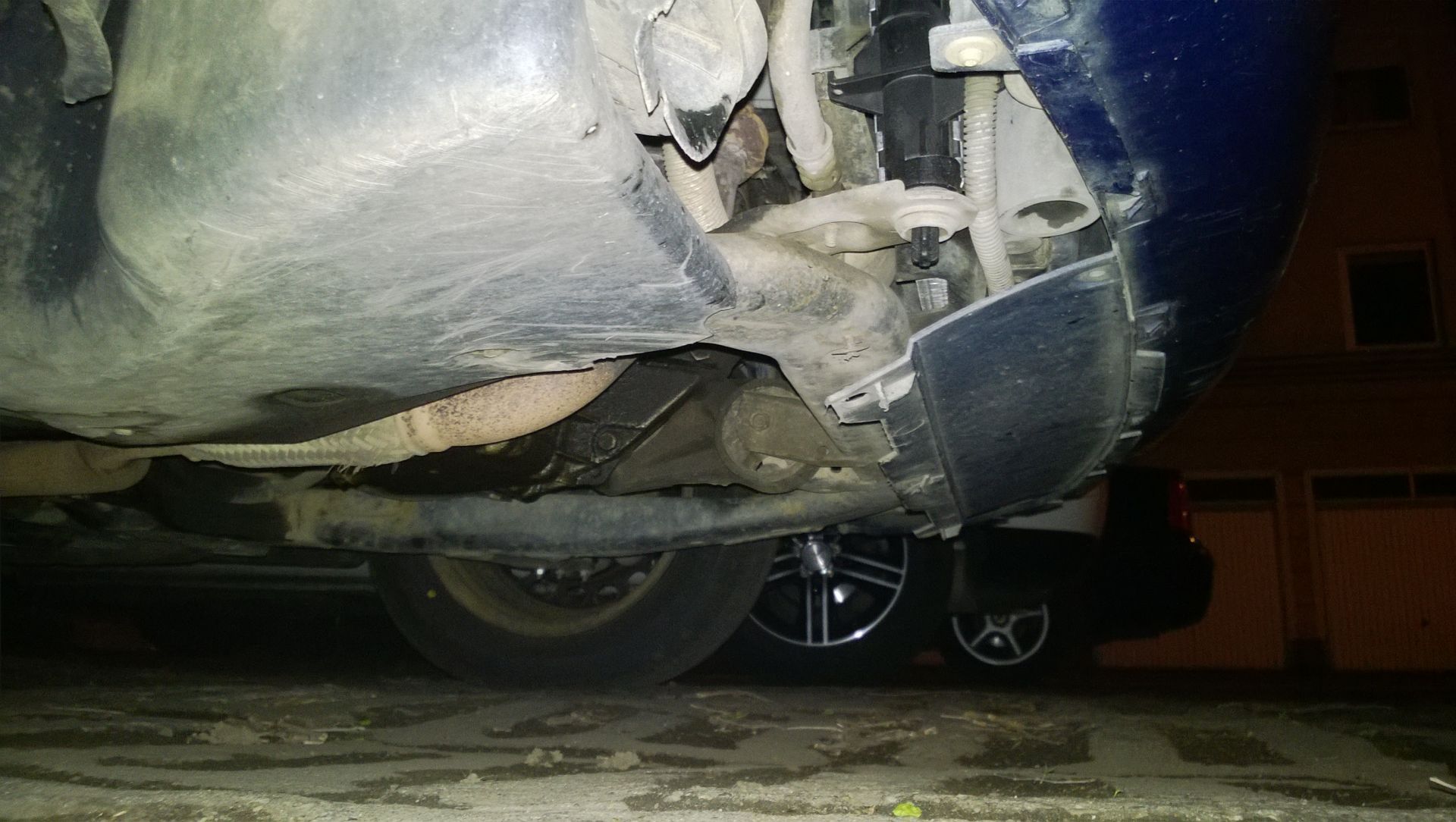

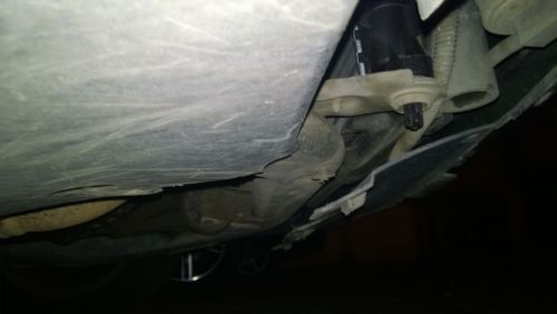

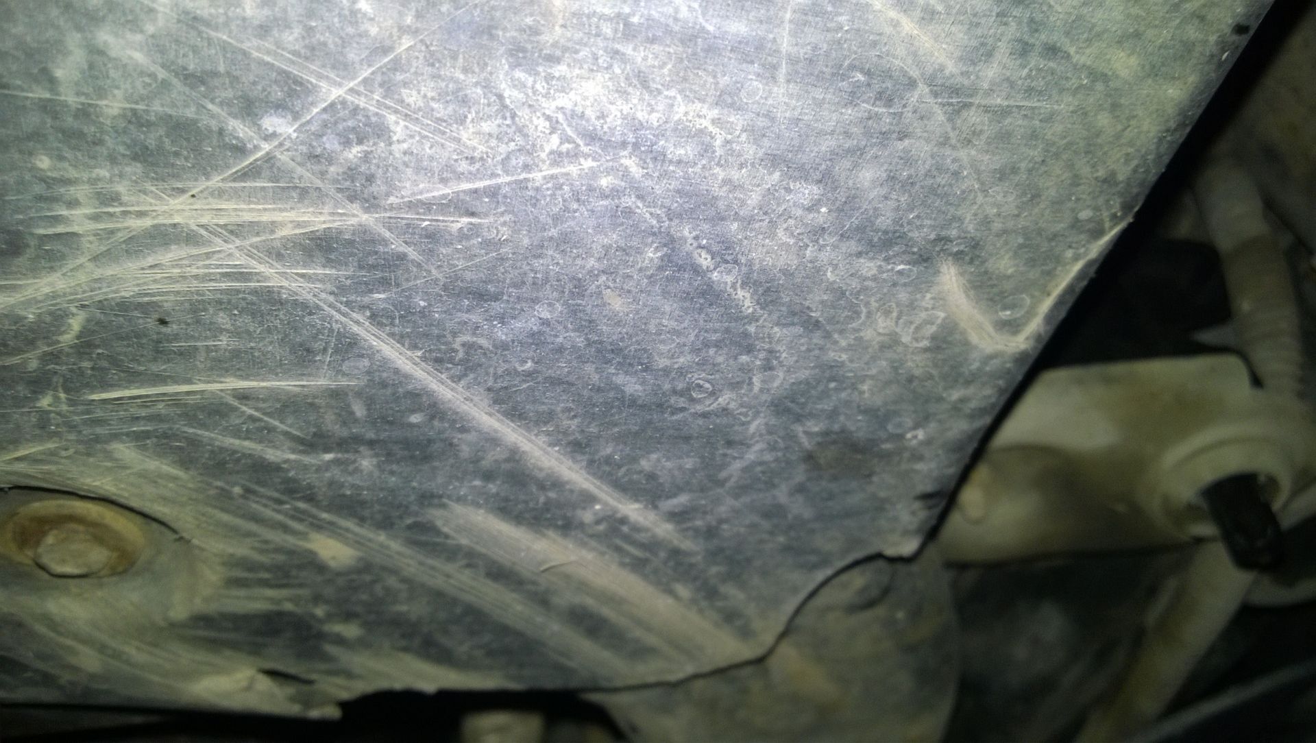

Meg akartam kérdezni hogy az első lökhárító alsó részét hova kel rögzíteni mert tapintásra nem találtam lyukat a patentnek. Nem csoda hisz a patentek benn vannak csak nem fognak semmit.
Előző tulaj nagy parkoló zseni lehetett, szépen össze van karistolva alul az autó. A karter meg szép olajos, szelepfedél tömítés csere előtt volt ideje lecsorogni az olajnak.Szerk.: Mellesleg motorburkolatnak nem kéne lennie alul?
