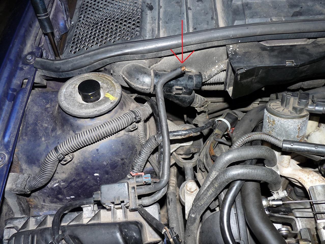

Reggelre eltünt a hibakód, de ugye vissza állítottuk az eredeti széthullott állapotba.
Beszéltem közben egy nálam a témában jártasabb személyel. Szerinte szerinte az volt a gáz, hogy magára a szelepre rögzítettük, nem úgy mint a leírásban, ahol a rudazatra, és vagy van ott egy érzékelő, vagy nem tudott így rendesen forogni.

ECU reset nem kell, mert ha nem léö fel a hiba újraindítás után, akkor csak tárolja a kódot, de nem foglalkozik vele. Akkusarut leveszed, akkor amúgy is törlődik a hibakód.
A P1109 a rudazattal kapcsolatos hibát jelez:
P1109 Swirl Actuator Malfunction B-033
P1109 Swirl Actuator Supply Voltage Range/Performance B-033
P1109 Swirl Actuator Feedback Circuit High Voltage B-033
P1109 Swirl Actuator Feedback Circuit Low Voltage B-033
P1109 Swirl Actuator Feedback Signal Malfunction B-033
P1109 Swirl Actuator Feedback Signal Range/Performance B-033
P1109 Swirl Actuator Feedback Powerstage High Temperature B-033 -

Ami lemaradt, hogy kiolvastuk a hibakódot(fék+gázpedál), és P1109-et kaptunk.
KonzolKartel
Tegnap nekiálltunk megcsinálni a szívósort.
Az az kis sufni moddinggal a helyére varázsolni azt a rudazatot, ami mozgatja az örvényszelepeket.
Réz lemez, hármas furat, rögzítő alátét, majd a lemez ráhajlít a rudazatra, hogy ott tartsa.
Meg csináltuk, nyomtam neki egy szépet, dolgozott a rudazat, ahogy kell, nyitott-zárt.
Kiszálltam az autóból megnézni, hogy milyen munkát is végeztünk, de ekkor egyszer csak átálltak a szelepek zárt állásba, és kaptunk a műszerfalon egy tengeralattjárót...Amit észrevettünk, ha még egyből indításnál adok nagyobb gázt, akkor dolgozik rendesen a rudazat, egészen addig, amíg nem hagyom le esni a fordulatot alapjáratra. Ekkora nem fúj mellé, nagyon szépen dolgozik a szívósor.
Azóta akár kivesszük akár vissza rakjuk a rudazatot a tengeralattjáró ott marad, és le tilt az autó 3.000-es fordulat körül.
Ha a sufni moddingos rudazatot bent hagytuk, akkor zárt állásba helyezi az összes szelepet, és onnantól ömlik a motortérbe a kartergáz.

Ha az a rudazat eset le amit bekarikáztál az tipus hiba 1.9-nél.
Azért ugrik le, mert a szívósorban kezd lerakódni a korom és szorulnak a kis lapátok amik elzárják az levegő útját. Így erőlködik a rudazat és leugrik.
Vagy elkopott a használattól, vibrációtól a gömb felület és ezért ugrik le.Az örvényszeleprudazat leugrásának megakadályozására egy lehetséges megoldás:
Ez a megoldás akkor használható, ha a szelepek egyébként szabadon mozognak csak kopottak a bütykök és a rudazat.
Az alkatrészek:
[link]Maga a rudazat, 4 db. normál 3-es rögzítő alátét (Fabory azonosító szám: 36230030001), egy kis ötvösmunka 1,5-es villanydrótból.
Egy 5mm átmérőjű fúrószárra rátekerünk egy darabot a 1,5-es réz villanydrótból és készítünk egy karikát. Erre a képen látható módon forrasztunk két párhuzamos drótot amit meghajlítunk. A két végső rögzítőnek természetesen csak két szára van.
Az elv az, hogy a szelep mozgató bütykére ráhelyezzük a drót "kalodát" majd rátoljuk a rögzítő alátétet ami ezután fölfelé már nem jön le! [link]Mindez a valóságban: [link]
A végén a rudazat a helyén és a rögzítő drótok ráhajtva:[link]Mind a négy örvényszelep bütyökre kell rögzítés nem lehet kihagyni egyet sem!
Nem egy örök életű megoldás, de időt lehet nyerni vele.Forrás: astrahclub.hu (Besson)
