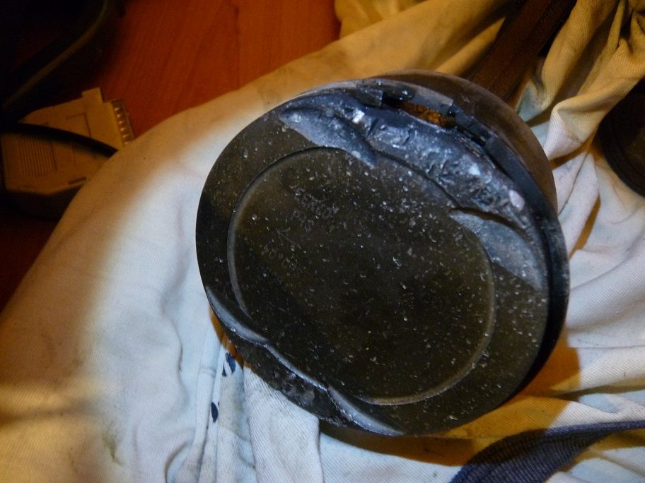

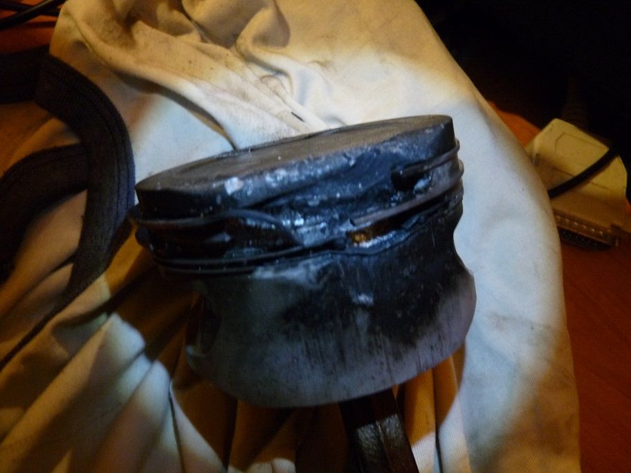

160e Km megfort a víz, ledurrant a vízcső, 2 hengerrel még egy gyorsulás stb... besült a 4. henger, ott maradt a hengerfalon a dugó darabja majd fölverte a hengerfejre

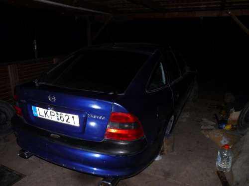

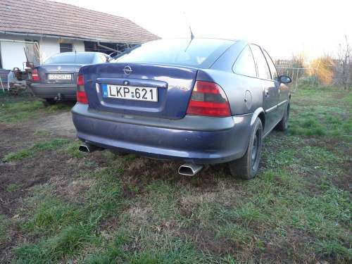

jelentem MEG VAN A MŰSZAKI
a múlt hét az nagyon brutálisan telt, raktam föl ugye képet, hogy hogy nézett ki. Napi 7 -8 órákat töltöttem kint kb 2 héten keresztül, Hétfőn lejelentettem a kocsit csütörötök 4 órára, ugye közben elszakadt a generátor szíj, kedd este majdnem kigyulladt a kocsi. a légtömegmérő betáp kábele sérült volt és összezárt, biztosítékja ennek külön nincs, így szépen járó motor mellett izzott a kábel végig az egész motor kábelkötegben. Kb 50 szál vezeték között , 2mp-en múlt, hogy nem lobban be, összeégett minden. Na akkor úgy voltam, hogy kitolom az udvarközepére és még meg is kínálom egy kis benzinnel.....erőt vettem magamon és hajnali fél 2re kibontottam mindent és újra kábeleztem, leszigeteltem, kicseréltem, stbstbstb....
műszakit is megoldottam
minden tökéletes volt a kocsin, egyedül a kipufogórendszert nem dijazták, hogy az így sem okés, hiába van műbizonylatom, de mondom nincs problem majd én díjazom. -

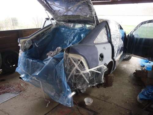

tegnap elkészült a teljes alapozás, úgy terveztem még, majd ha ma 2-kor hazaérek melóbol átnézem minden okés e, erre föl látom tesóm kitolta a garázs alól az udvar közepére, mert kellett neki a hely
Ja és a lényeg esik az eső

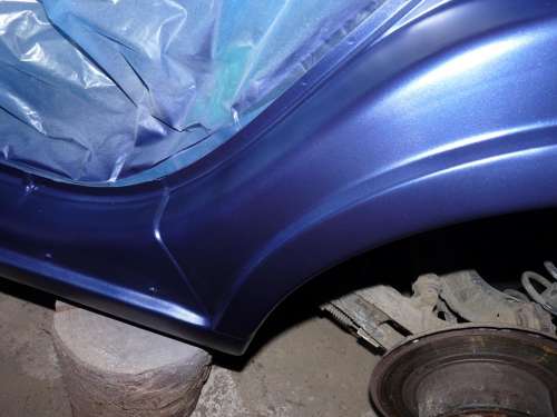

Készen vagyok a csiszolós mókával, az elkövetkező 2-3 napban megkapja a fényezést. Itt egy pár kép Blog

Még jön a fényezés, meg pár apróság. Fizetéskor vinni akarom műszakira, azután pihentetem a projektet. Tavasszal alufelni keresés, utána komplett fényezés.. Még MID kell, belsőtérbe apróságok, csavarok, patentek, hangszóró rács, bolhák stb Eddig 250 a kocsi, idén olyan 180at költöttem eddig, munkaórám szerintem súrolja a 200at
alufelni, fényezés, apróságok kb 200 lesz még. Összesen 630 elég korrekt, hogy fullos lesz. -

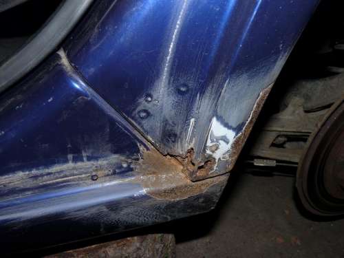

amúgy úgy terveztem, hogy amikor lekerül a külső héj, akkor rozsdamaró ami befér, ha kiszáradt telibe fújom alvázvédővel, és legvégén, ha fönt a külső ív, megy a pur hab az egész ívbe. Még 2-3 műszakit kibírjon és csókolom, nincs több elvárásom.Azért a javításért amit elvégzek rajta egy kimondottan precíz és időtálló munkát ajánló szakműhelyben szerintem minimum 30ezret elkérnének, nekem meg van rá 3ezrem

Nekiestem a rohadásoknak is, azt hiszem most megtorpantam fejben

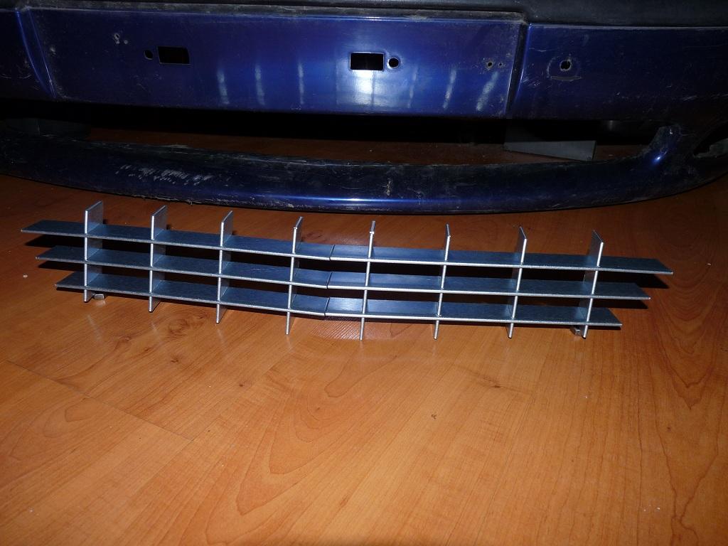

erről is lesz blog bejegyzés, how it's made

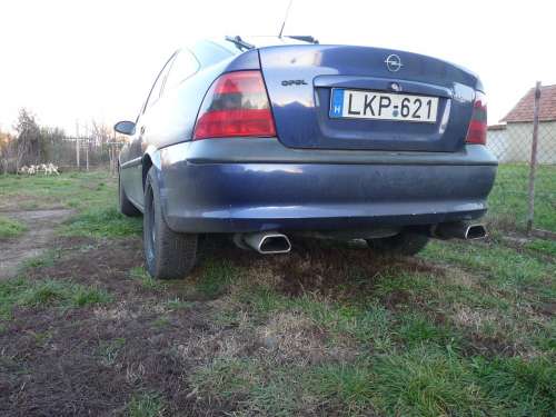

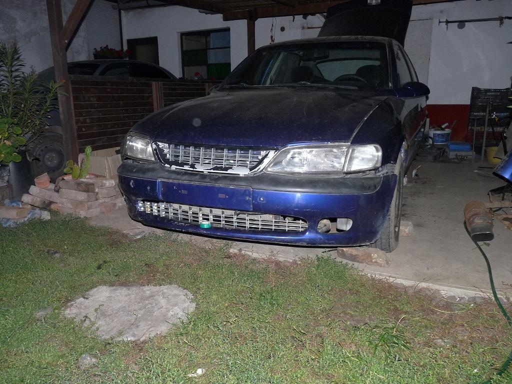

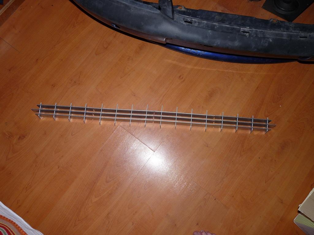

Most tervezem a lökhárítóba a hosszú középső elemet, ugyanilyen lesz és a ködllámpák helyén is.
tervezek a grill sarkába besüllyesztve egy Opel Racinges matricát, amit 2smd leddel hátulról extra halványan bevilágítok
ezt csak megcsinálom külön aztán ha kész fölrakom véleményezni. -
tomyoy
Kis segítséget szeretnék kérni tőletek. A lökhárítóba akarok csinálni a ködlámpa és ami közötte van műanyag terelő helyére valami minimal dizájnos elemet. Gyári idomokat nem akarok venni, mert az 5ezerbe kerülne és majd később lökhárítót is akarok cserélni ami 10 ezer, most erre nincs keret. A gyári takaró elemeket még az előzö gazdi lecserélte csirkehálóra. Nem tudom milyen mintát rakjak bele. Csak sík lemezből tudok melózni. Valami olyasmi minta kellene mint ami a hűtőmaszkokon van.
tomyoy

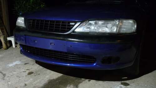

üdv
Még a magasságok nincsenek beállítva
csináltam egy gyors videót
nagyon fújt a szél nem tudom, hogy sikerült. Rohanok melózni.

Ha nagyon hangos lesz akkor a gázgyorsítók helyett rakok be egy ikercsöves középdobot. ( persze az is saját tervezés és kivitelezés

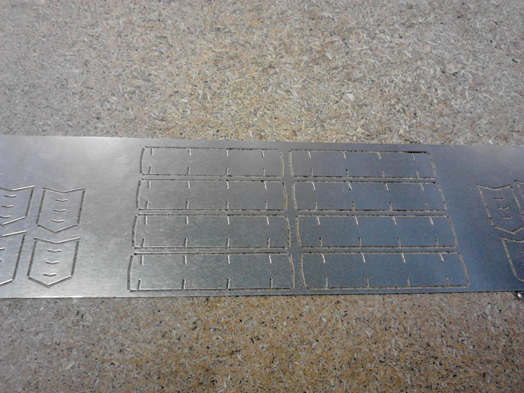

Ma nekikezdtem a hátsó résznek, a melegítős hajlítgatós módszer nem jött össze, nagyon megtört a cső. Így maradt a V bevágásos módszer. 3 órán keresztül flexeltem szinte folyamatosan
a mai nap végeredménye:Valami sorjázó készüléket kell holnap kitalálnom a vágásokhoz. (belülre)
