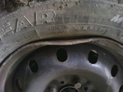

bambano
#18844
na ennyit a szilárdságtani alapismeretekről
hányszor fogod felújítani a könnyűfém felnidet? az első javítás, görgőzés, felszabályozás még annyi, de a második után óriási felkeményedések keletkeznek az anyagban és már nem lesznek szabad diszlokációk, minden további felújítás repedést idéz elő.
lemezfelni? ha úgy jár mint itt a képen, akkor kuka és fillérekért veszel egy másikat. -
lujó55
#18837
hanem hova? másik gumis meg azt mondja, hogy a könnyűfém felni legalább javítható, a lemezt meg kukázod egy nagyobb koccanás után.
