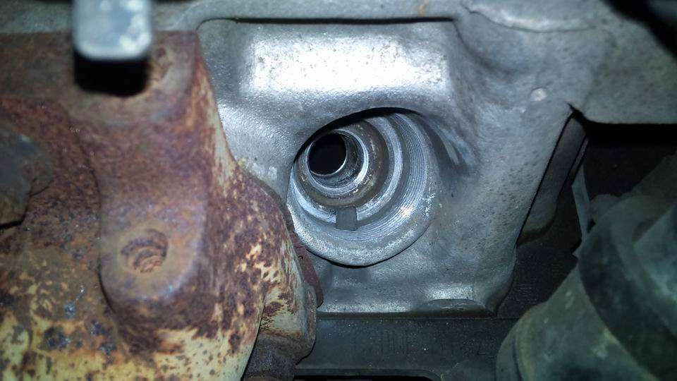

#20544
Hmm, így hirtelen nem tudom, saccra 30 ezer. Most vagy meg lett húzva nagyon valamikor, vagy kilazult és szépen kiverődött a menet. Nem tudom. Látszik , hogy a legbelül a dugattyú felől talán az első menet még épp, onnantól, meg el van kopva.
Köszi a linket, tegnap óta már mindent megnéztem én is. Valszeg ez lesz a megoldás, vagy egy új HF, úg yis régóta készülök ennek a leszedésére, felújítására.
