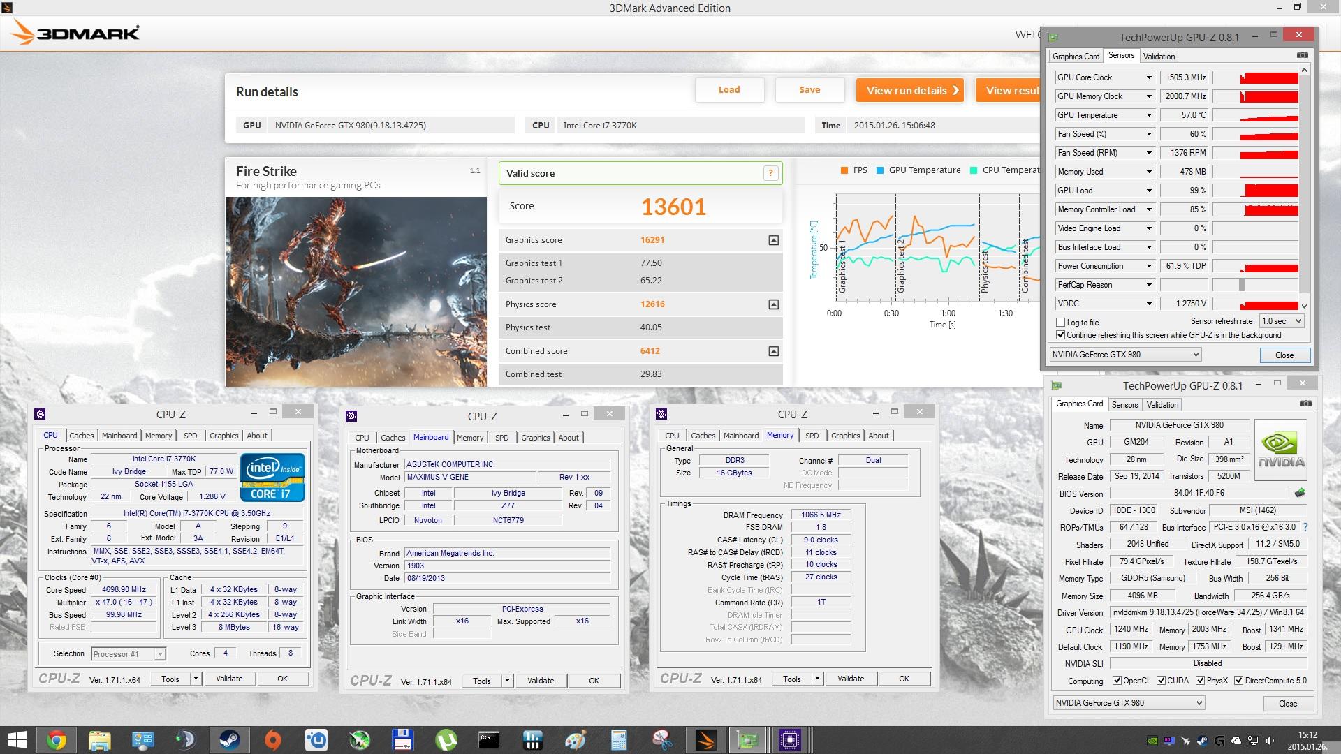

Ez a max, amit adni tudok neki... A plusz 87mV-t ne nezd, csak kivancsisagbol toltam a csuszkat maxra. 1.2121v az alapfesz, ehhez merten mar +43mV -re megkapja az 1.26-ot.. Nem, vegig tartja az orajelet, soha nem lattam, hogy vissza vette volna. TDP -be boven elfer... FC4 alatt is tokeletes, 3 ora jatek utan sem dobott el. Ellenben gyorsulast alig hozott az 1550/2000 alapfeszes beallitasonhoz kepest, es a fogyi is nott 35w-ot, gpu is a szokasos max 35 helyett felment 38 fokra, szoval nem fogom eroltetni. Memokat viszont lejjebb veszem 1950-re, nehogy megpunnyadjanak attol, hogy a hataron jaratom oket. Valszeg sokat nem fog lassulni attol a 200mhz-tol.
