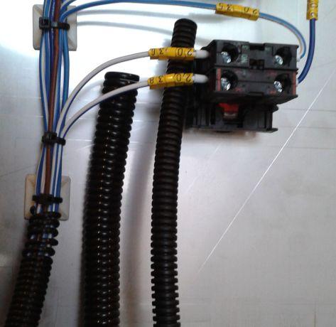

Megkérdeztem, a 04 Kft-nél lettek beszerezve a cuccok.
Jó eséllyel más villanyszerelő boltokban is kaphatók.
A képen bal oldalt egy 12,5mm külső átmérőjű spirál, középen egy
15mm átmérőjű spirál, míg jobb oldalt egy kb 9mm-es külső átmérővel
rendelkező gégecső van. (Ezt elfelejtettem lemérni.)
Más méretekben is kaphatók egyébként.

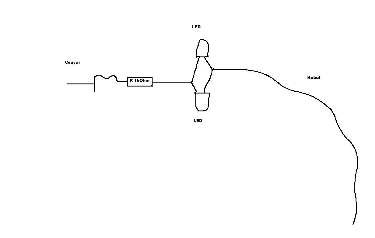

Illetve van egy kis gondom. Próbalámpát kell készíteni péntekre, tanár megmutatta a kapcsolást, két LED-es elvileg, attól függ hogy kötöm be, hol egyik, hol másik világítana. Ehelyett mindkettő világít, fordítva meg egy sem (mintha csak egy LED-es lenne) Így nézne ki:
A képért bocsánat, kezdetleges Paint
