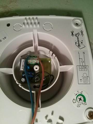

Igen én is így próbáltam, de így meg abszolút meg se nyikkan. Szvsz azért mert az "L" jelű ponton kapná az állandó fázist az "LT" keresztül meg a kapcsolt áramot és mivel már eleve kapcsolt áramot kap lekapcsolás után semmit nem kap
Gondolom ezért kell neki egy állandó fázis amin keresztül lekapcsolás után is kap áramot attól függően mennyire van állítva a potméter (3-30 min)Lompos48: Köszönöm az infót, közben rájöttem, hogy azzal se lennék előrébb, mert ua lenne csak pepitában, mint amit írtam.

Üdv.
Bekötötték nálunk a wc-be a szagelszívót, de sztem rosszul, mert lekapcsolás után nem pörög a venti hiába állítom nagyobb időre. A bekötés a következőképpen néz ki: a wc világítására kötötték a ventit. A bekötése így néz ki. Sztem ott lett elbaszva. hogy nem kap a venti állandó áramot csak mindig a kapcsolón keresztül kapja, tehát ha lekapcsolom az villanyt azzal a ventinél is megszünik az áram. Véleményem szerint ott lett elbasszintva, hogy kellett volna neki egy állandó fázis amit mindig megkap és ez most nincs meg és ezért nem forog lekapcsolás után. Kérdésem az lenne, hogy egy sima wc világításnál melyik szálra szokták kötni a kapcsolót. (Laikusként kérdezem nem értek hozzá) csak, mert ha a negatívra kötötték szvsz akkor van esélyem hogy ne kelljen a wc kapcsolótól áramot hoznom, hanem a vill.körtétől is elég, de lehet rosszul okoskodom.
