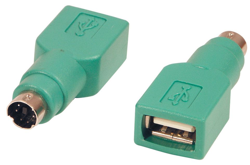

Pöttön
#18405
...mert az 5 pin DIN-t átlehet alakítani PS/2-re, azt pedig USB-re.
Csak megjegyezném, az alábbi közismert átalakító is azokhoz az eszközökhöz használható (vagy legalábbis azoknál garantált a kompatibilitás), aminek gyári tartozéka.
Más kérdés, hogy egy idő után már főleg olyan eszközöket gyártottak, ami alkalmas mindkét üzemre, az adaptert is mellékelték hozzá. Egy régebbi hardvernél ezt soha nem lehet tudni.
A kérdésem már csak az lenne, hogy a DIN kábel végén hogy tudnám kideríteni, hogy melyik melyik?
Multiméter szakadásvizsgálójával.
