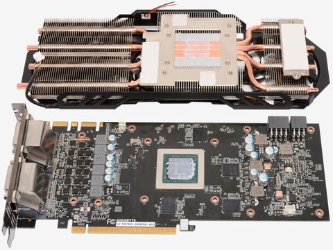

Ez egy nem feltétlenül egyszerű dolog. Mert 100%-ban az adott kártyától és annak kialakításától függ. Azt kellene megtudni, hogy a VGA-n lévő LED-ek és a venti közvetlenül a kártyától a 6/8-pines csatlakozókon keresztül kapják-e a kraftot valamilyen DC-DC konverzió után, vagy a PCI-E port 3.3V/12V-jából táplálkoznak.
Szerencséd van, mert mind a kettő egység külön kábeles bekötéssel rendelkezik, tehát akárhonnan is nyerik a kraftot, azt felül tudod bírálni (már ha szeretnéd...).
1.
Indítsd el a kártyát úgy, hogy nincs berakva a gépbe, csak a 6/8-pines csatikon keresztül kapjon áramot. Ha úgyis világít minden és a ventik is forognak, akkor nyert ügyed van, csak egy izmosabb 12V-os tápegységre lesz szükséged, saccra olyan 12V/5A-es tápegységet (~60W) mondanék, valamint egy 6/8-pines kábelre a betápláláshoz. Ez a kártyádtól függ, hogy működik-e (vannak kártyák, amik alaplapba dugás nélkül úgy működnek mint amikor a POST képernyőnél vannak, magyarul maxon pörögnek (és fogyasztanak is rendesen). Ki kell próbálni...2.
Ha nem csinál semmit sem a kártya, tehát nem világít és nem is forognak a ventik, akkor komolyabb mókolás lesz a vége. Ebben az esetben szerezni kellene egy rossz alaplapot (a PCI-E foglalat kell róla, mert gondolom nem akarod a kártyát forrasztgatni), ezen ki kell keresni a 3,3V és a 12V betáplálásokat és egy 12V-os tápegységről, valamint egy 3V-ra beállított DC-DC konverterről megtáplálni ezeket (és lehet a 6/8-pint is, ezt is ki kell próbálni). Jó eséllyel ekkor már működni fognak.3.
Ha még ekkor sem csinálnak semmit sem (sok kártyán van valamilyen védelem, ami lényegében "leold" nem megfelelő bekötés esetén), akkor direktben kell megtáplálni a ventiket és a LED-eket a saját kábeleiken keresztül. A lépések és az anyagszükséglet ekkor is kb. ugyanaz, mint az előző esetben, vagyis 12V a ventiknek, 3V a LED-eknek DC-DC konverteren keresztül (akár a már fentebb is említett USB-s cuccokkal, csak a (roncsolásmentes, pláne esztétikus) kábelezés a bonyolultabb feladat. -

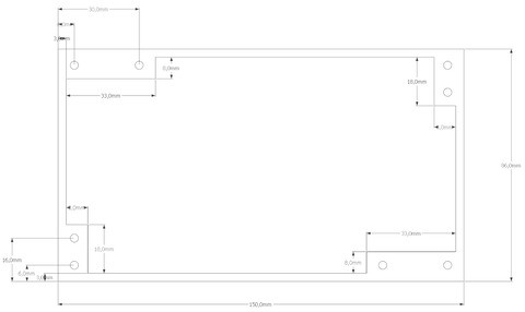

Hát az már húzósabb, pláne, hogyha fémből szeretnéd (CNC marás / lézeres / vizes vágás). Én általában inkább kukáztam egy pár ezer forintos házat és abból szedtem ki ami kellett. De képeim között láthatsz pár "egyedi" megoldást is. Ötletadónak hátha jó valamelyik...
imibogyo
Mármint I/O port burkolatra gondolsz? Mert az nem túl bonyolult, csak baromira pepecs munka, mire mindent kiméreget az ember. Egyszer készítettem már, de pfejj az nem józan embernek való...
Lehet venni amúgy sablont hozzá... Azzal talán egyszerűbb az élet. Ebben az esetben gravírozógéppel és rengeteg-rengeteg (-rengeteg...) reszeléssel és türelemmel meg lehet csinálni.
Vagy lehet 3d nyomtatni is. Bár ezt még nem próbáltam. Majd talán ha valami nagyon elborult pillanatom lesz...

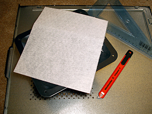

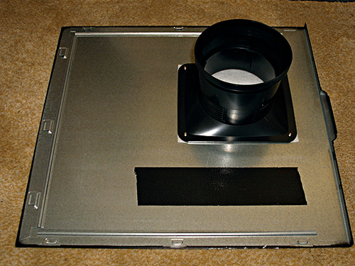

superecneB #17986 üzenetére
Nekem erre legjobban az oldallapok tömegének a növelése vált be, és ezzel kevésbé is gányolod össze a házat, mint mindenféle tömítő anyaggal (legalábbis én béna vagyok az ilyen cuccokkal).
Vettem az OBI egy bő 3 centiméter vastag gumi lapot (nem pont ilyet mint a linken, az szebb volt és azt hiszem 4000 Ft, de ez 2-3 házra is elég, egyébként mosógép alá adják rezgéselnyelőnek) és ezt beragasztottam a belső felületekre olyan csendessé vált az egész ház (na meg vagy 3-4 kilóval nehezebbé), hogy volt, hogy megnéztem biztosan bekapcsoltam-e a gépet? Na jó az igazsághoz hozzátartozik, hogy teljesen passzív a gépem és csak a vínyók szórakoztak a házzal. Természetesen a szellőzési helyeket és nyílásokat kivágtam a gumilapból is.
Most sajnos messze vagyok ettől a gépemtől, de majd ha eszembe jut amikor legközelebb hazamegyek, akkor lefotózom neked, ha nem annyira sürgős. Egyébként erről a gépházról van szó (de itt még csak szivacsolva van, ami egyébként szintén tökéletes megoldás a rezgések megszüntetésére, de mivel mobillá kellett tennem a házat ezért be kellett csavaroznom a merevlemezt a házba és itt kezdődtek a gondok).
Én ezt amúgy szuper-túlreagálom, feleségem simán mondta, hogy hülye vagyok mert ő már "akkor sem hallotta" a gépet, amikor engem még az őrületbe kergetett. Magyarán egyáltalán nem lett volna szükség a további zaj és rezgéscsillapításra, de én nagyon-nagyon érzékeny vagyok a zajokra, amikor sokszor éjszaka a gép előtt ülök és mondjuk épp fejhallgató sincs a fejemen.
És még egy utolsó tanács én nem is feltétlenül a gépházzal szenvednék, hanem először megkeresném, hogy mi "rezegteti" azt. Például hibás, nem központos ventilátor, merevlemez rossz (túl szilárd) felfogatása ami jól átadja így a rezgését a háznak stb... De lehet pár darab gumibelsős "alátét" megoldja az egész problémádat és még pénzbe sem kerül.
