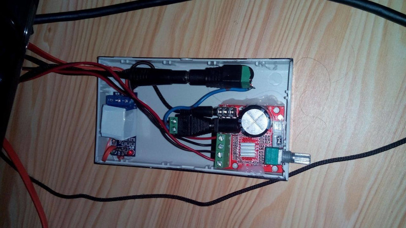

kmisi99
Sziasztok. Építettem egy kis erősítő+táp dobozt. Aminek röviden a szerepe. Egy olcsó D osztályú erősítő két gagyi hangfalnak, illetve egy CC/CV panel ami 12V ból 5V ot állít elő a raspberry tápellátásának. Ami egy média központ és a raspberry re csatlakozik az erősítő jack-jack kábellel.
Egy 12V os adapter a betáp. Le van ágaztatva róla egy szál a CC/CV panelnek, illetve le van ágaztatva róla egy szál a kis D kategóriás erősítőnek. (Közbe van iktatva egy 5V os relé ami a TV re van kötve, és csak akkor kap áramot a hangszóró ha a TV is üzemel)
Így néz ki.
Na most a hangszórókon erős "fehér zaj" van. Minél hangosabbra tekerem a hangerő potmétert annál jobban recseg. Hol recseg 5 másodpercet, majd egy másodperc szünet hol folyton recseg.
Eddig is üzemelt a cucc, a CC/CV panel nélkül akkor is recsegett, de nem ennyire. De gondolom ahogy ugyan arra az áramkörre rá került, így még egy zavaró tényező jött be, és így már film alatt is néha bele bele hallom a recsegést.Lehetne ezen valahogy javítani szerintetek? Közbeiktatni valami szűrő kondenzárot esetleg? Nem igazán értek az ilyen Analóg hangok zajtalanításához.
