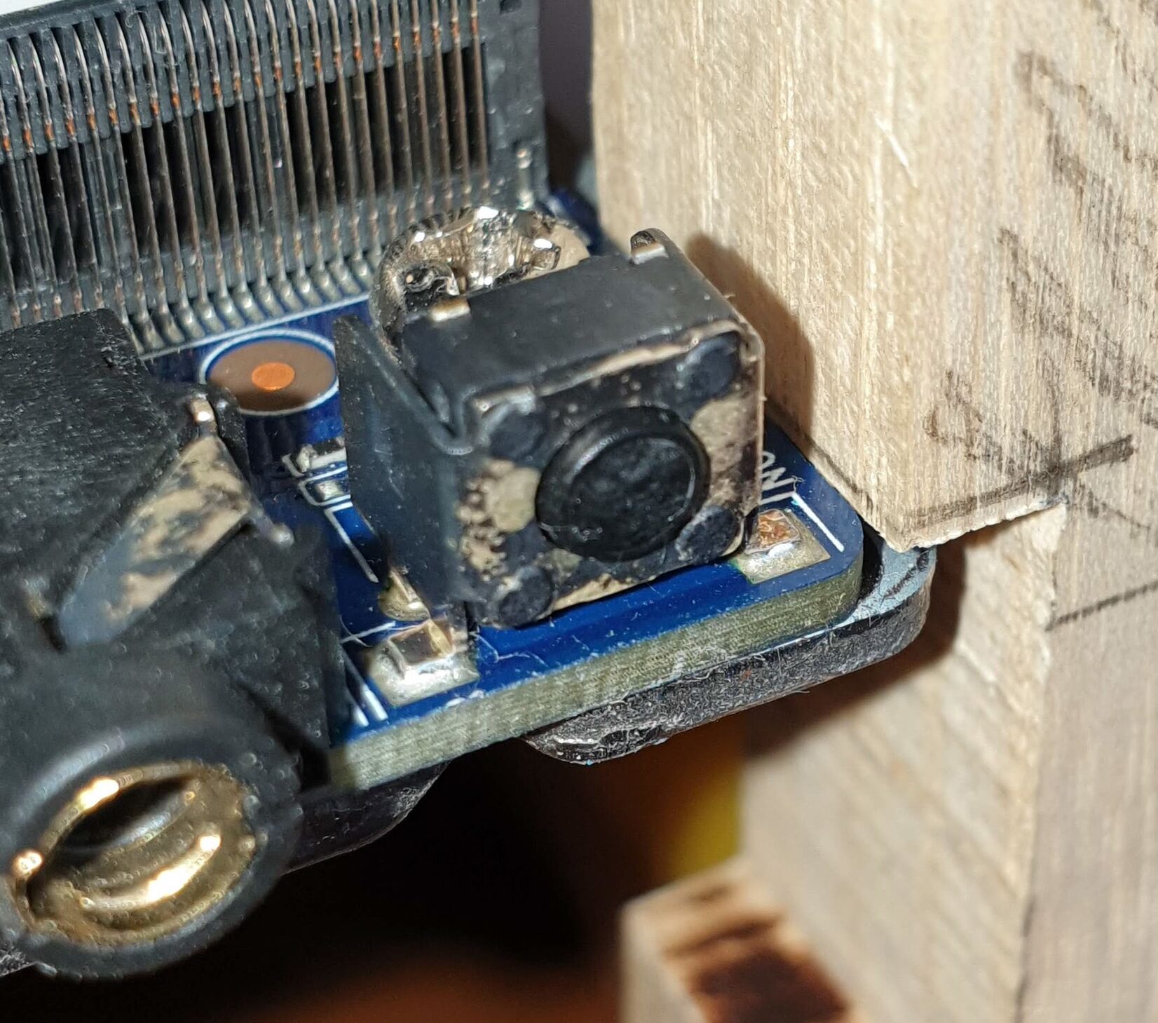

A power lednek melyik a lába? Alapból a gyári gomb nem világít, csak mechanikai kapcsolója van. Van egy külön led panel, aminek van egy 3 eres csatija, az a panel bekapcsoláskor világít, sleep-ben meg pulzál. Ezt beépítem az oldalába, tehát a világítás/visszajelzés megoldva.
Ha nem akarom/tudom leszedni a bekapcsoló gombot (hogy a helyére forrasszam a saját gomb vezetékjét), akkor rá lehet erre a két (zölddel karikázott) lábra forrasztani két tüskét, amire már rá tudom húzni az új gomb vezetékét? Szeretném minél inkább az eredeti állapotot meghagyni, és szereléskor is jobb, ha nincs fixen az alaplapra forrasztva az új gomb.

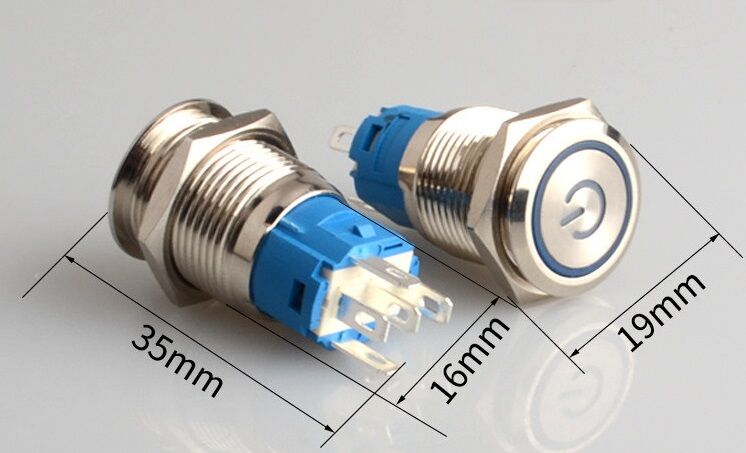

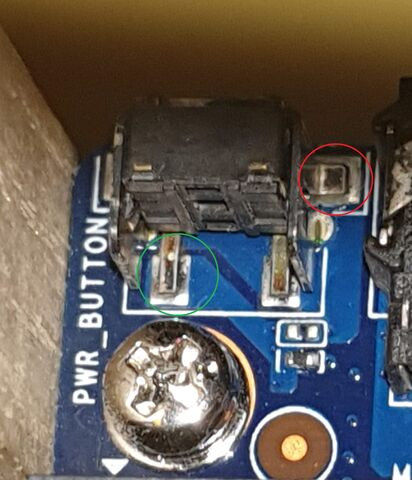

Van egy Gigabyte MiniPC-m, aminek építettem egy egyedi házat. Most a bekapcsológombbal szenvedek. Opciók:
- 3D nyomtatok egy mini kapcsológomb mechanikát és azt használom. Ellenérvek: kicsi a helyem, nehéz a méreteket úgy összehozni, hogy működjön is, és jól is nézzen ki.
- a mostani bekapcsoló gomb lábaira kötök egy önálló bekapcsológombot (lásd legalsó kép), amit tetszőleges helyre el tudok kábelezni és használni.Kérdéseim:
a képeken látható gyári gomb négy lábon van odaforrasztva az alaplapra. Ha minden igaz, ebből két lábat ha rövidre zárok, akkor bekapcsol a gép. Melyik kettőt? A felül lévőt (pirossal karikázva), vagy az alsó kettőt (zölddel karikázva)?A legalsó képen látható bekapcsoló gombnak 5 lába van (gondolom a világítás miatt is), ebből elég ha 2-őt használok?
