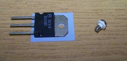

maigret #19434 üzenetére
A kollektoron adja le a hőt, azért is van fémesen kivezetve. Lehetne olyan szükséghelyzet, hogy valaki fordítva rögzíti, nyilván az is jobb a semminél.
De a szabályos módja a vékony, lyukkal ellátott szigetelő, ami hagyományosan csillám, hővezető zsírral kenve, illetve később megjelentek a csillámot kiváltó egyéb anyagok, mint ez a szürke, hajlékony lap is például:
A tiédhez persze nem kell szigetelőgyűrű, mert más a kiképzése.

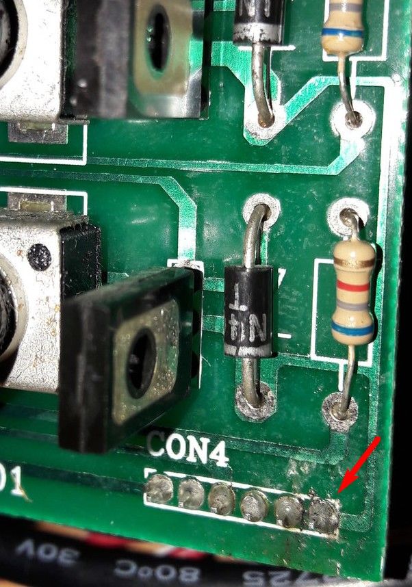

maigret #19428 üzenetére
A régebbi esetnél egy potméter és egy tranzisztor volt, utóbbi túlmelegedett és megégett.
Itt az alsó tranzisztornál látszik, hogy fokozott hőterhelésnek volt kitéve, hűtés kellett volna neki. A dióda forrasztása is megéghetett, talán a tranzisztor is meglazult, a megviselt pontokat át kellene forrasztani, lehetőleg sok gyantával:
Ennek ellenére nem biztos, hogy hibás a tranzisztor (sokat kibírnak) vagy mégsem.
2SD882 tranzisztor helyettesíthető hasonlóval. Mérni kellene feszültségeket, testhez képest.
Egyik csatorna sem működik? Az is lehet, hogy ahol piros nyíllal jelöltem, elvált a forrasztás és egyik kollektor sem kap tápot.
