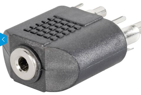

Pöttön
razorbenke92 #21394 üzenetére
80 gigás Fat.
Akkor egy ilyen zaj szűrő megoldhatja a gondot? -
Pöttön
Pöttön #21392 üzenetére
Ha fejhalgatót dugok az átalakítóm végére, akkor tökéletesen működik, nem zúg, nem búg.
A pc hangfalnál is akkor kezd csak el igazán búgni, ha hálózati áramra rá dugom a ps3-at, vagy ha a hdmi-t rádugom a monitorra.
Akkor gondolom ez valami földelési gond lehet inkább nem? -
Pöttön
Egy ps3-at szeretnék rákötni egy monitorra, aminek csak hdmi bemenete van, és egy pc-s hangfalra, aminek pedig csak 3,5 jack apa.
A ps3 nál lehet állítani hogy a kép hdmi-n menjen ki, ezzel nincs is gond.
A hangot viszont úgy próbáltam hogy rca-an adja ki, amihez pedig csináltam házilag egy ilyen átalakítót.
Annyi hogy az enyém 1 db kábelre van felforrasztva 2 rca anya, és egy 3,5 jack anya.
A probléma az hogy alapból zúg mint állat. Megnéztem többször is a kontaktok rendben vannak a forrasztott kábelen. A ps3 rca kábel se kontakt hibás, és a pc-s hangfal se búg alapból, csak akkor ha rádugom az átalakítót.
Ha az átalakító van csak rajta akkor nagyon halkan búg, ezzel még talán ki is lennék békülve, de ha összevan kötve a ps3-al akkor viszont nagyon búg...Ez mitől lehet?
Nem vagyok egy nagy teknikai zseni, könnyen lehet hogy én néztem be valait.
Egyáltalán ez megoldható lehet, hogy a ps3 rca apa hang kimenetét rávigyem egy pc-s hangfalra, aminek 3,5-es jack apa a bemenete?A választ, segítséget előre is köszi!

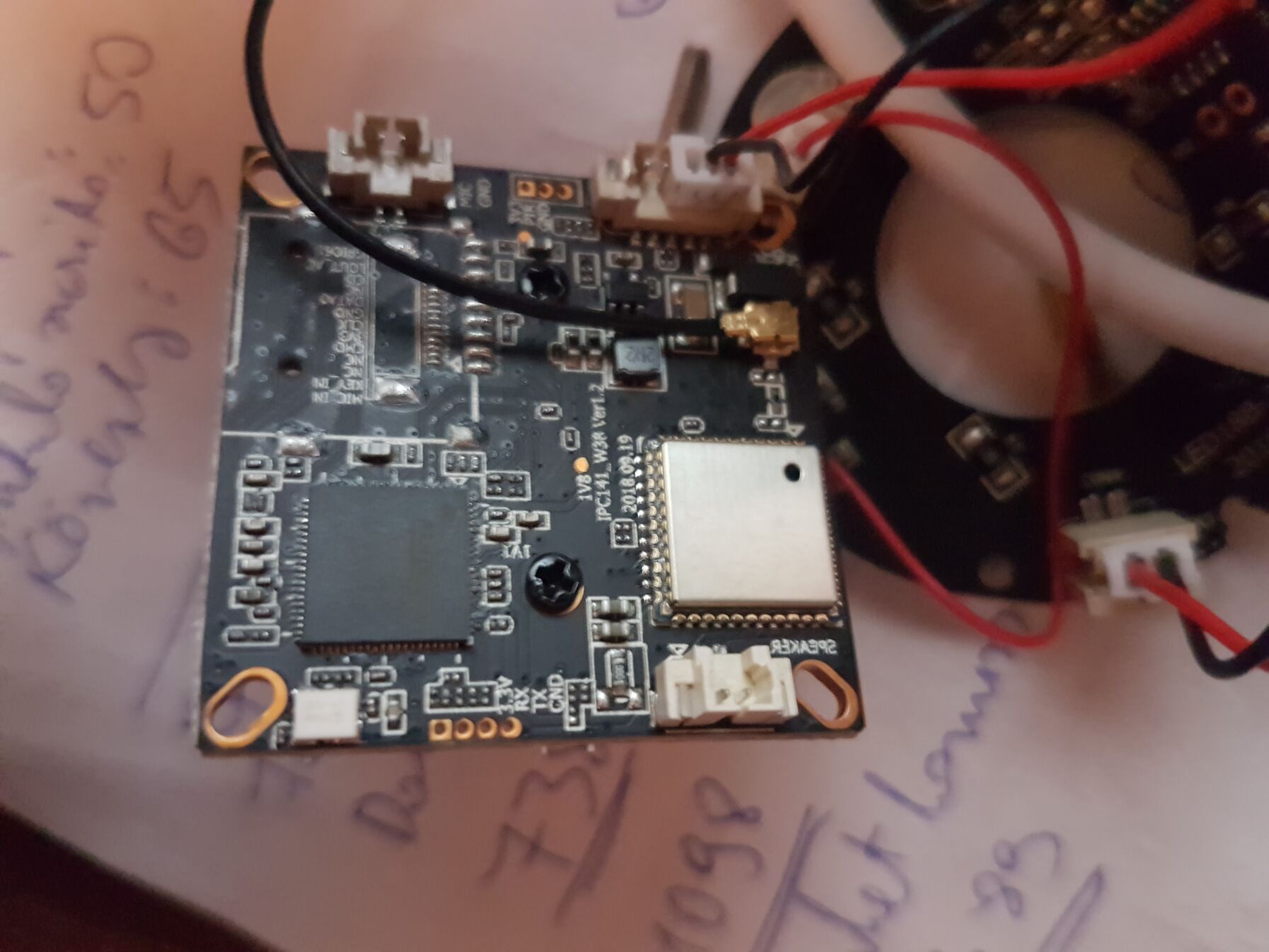

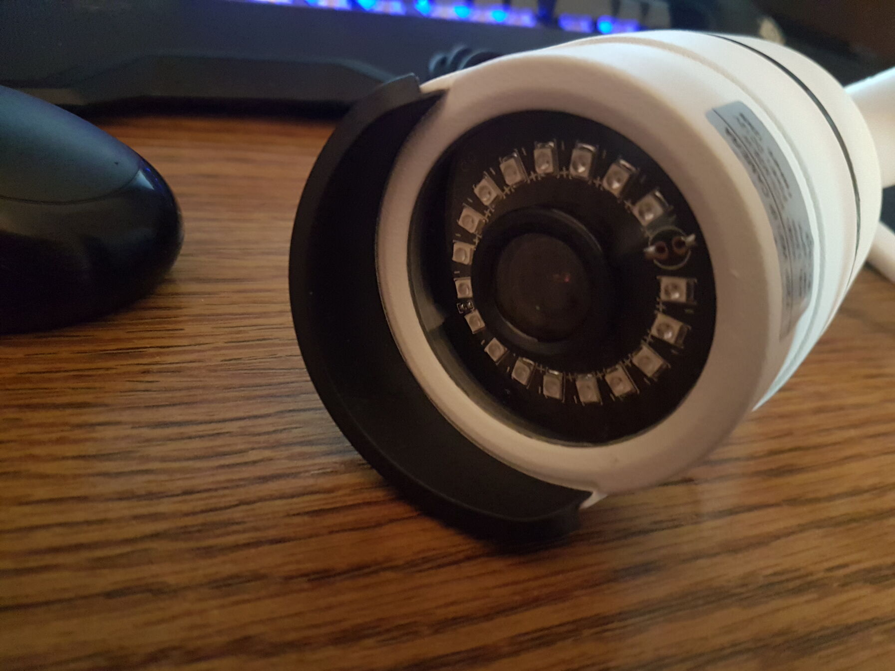

Olyan gondom van, hogy egy gagyi ip kamera rendszernek a kevésbé gagyi kameráit szeretném felhasználni, úgy hogy a saját routrerem címezné meg őket, és nem a gyári rögzítő eszköz.
A csavar az egészben, az hogy a kamerák gyárilag csak wifi-n kommunikálnak, és én utp-vel szeretném őket használni.
Ebben szeretnék tanácsot kérni, hogy átlehet e szerelni ezeket a kamerákat utp-s re?
A kamera:Szétkapva a kamerát, látni hogy van rajta 2 üres csati, az egyik elvileg speaker, a másik meg mikrofon.
És van egy aljzat hely a nyákon, ami szerintem az utp meghajtásra szolgálna 3,3v rx tx gnd.
Ha ez valóban az akkor az utp-nek melyik színeit kellene rá kötnöm?
illetve a 3,3v is kellhet neki, így hogy a kamera az áramellátást már külön meg kapja?A választ segítséget előre is köszi!

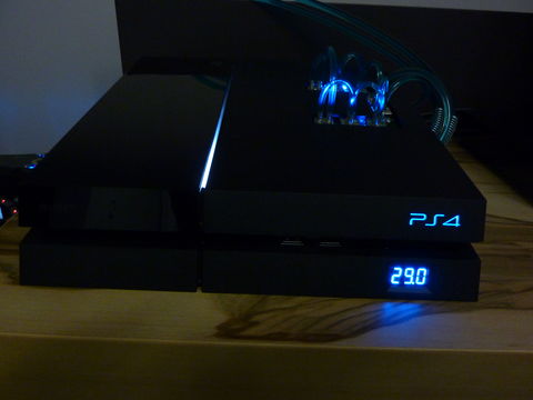

Egy ps4 pro-t szeretnék átalakítani majd vízhűtésesre.A vízhűtés az egy Thermaltake Tribe VX cl-w0081 házban lesz.
A ps4 és a vízhűtés közt pedig lesz kb 1,5m magasságbeli szinteltérés, ezért a pumpát ki kell cserélnem egy D5-ösre, ami már elbír simán ekkora szinteltérést.
Viszont ez a pumpa önmagában 23W-ot eszik.A vízhűtés áramellátását azt egy 12v dc adapterrel gondoltam megoldani, úgy hogy a PS4-et egy master-slave kapcsolós elosztónak a master foglalatába dugnám, a vízhűtést pedig a slave-ba.
Szerintetek ez az adapter megfelelne erre a célra?
Elbírná a pumpát, meg a két ventilátort?Illetve még egy olyan kérdésem lenne, hogy erre a thermaltake házra gyárilag fel van tüntetve, hogy max 1,5A DC 12v-os adaptert lehet rá dugni.
Ez a csatlakozó miatt van feltüntetve, hogy az nem tud többet, vagy a gyári alkatrészek miatt?

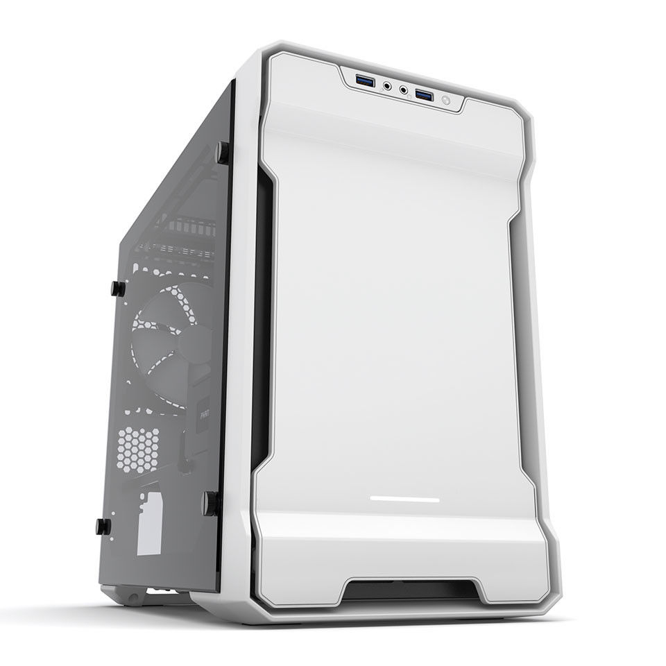

A gépemet megcsináltam plexi oldallaposra, egész jól sikerült.
Viszont most így látszódik a jelenleg kicsikét gagyi kábel menedzsment.
Ezt viszont nem tudnám megoldani jobban, csak ha egyedi kábeleket készítenék a moduláris tápomhoz (Corsair SF600 SFX) mivel nagyon kevés a hely a gépemben. (Fractal Design Node 202 ITX)Ebben szeretnék segítséget kérni. Ahogy néztem ezek a moduláris tápokhoz gyárilag elkészített kábelek elég borsos áron mennek, és én úgy is elvagdosnám őket méretre.
Melyik lenne szerintetek a kifizetődőbb, ha megvenném a harisnyát, a kábelt, meg a csatlakozót, (nem tudom lehet egyáltalán külön csatlakozót kapni?
) vagy ha rendelnék külföldről egy komplett fehér kábel szettett kb 12k +pk-ért?
Fontos lenne akkor már az is, hogy a harisnyázott kábelek uv reagánsak legyenek, mivel uv világítást is rakok a házba.
A tippeket, segítséget előre is köszi!

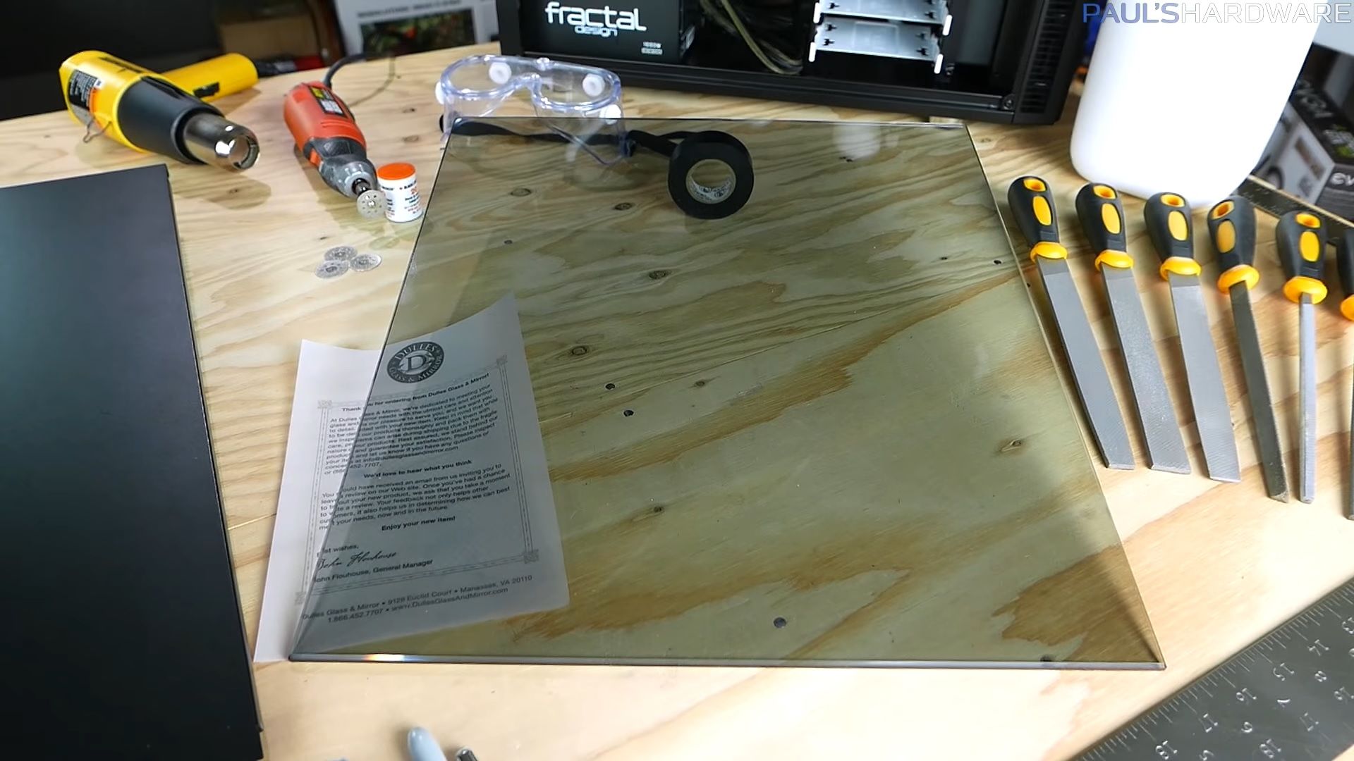

A gépházamat szeretném modolni, ablakosra megcsinálni.
A kérdésem az lenne, hogy az edzett üveghez hasonló kicsikét füstös plexit lehet szerintek szerezni valahonnan?
A másik kérdésem az lenne, hogy olyan rögzítő csavarokat lehet valahol kapni, amilyennel gyárilag van rögzítve az edzett üveg? -

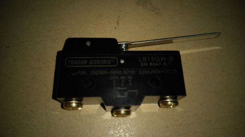

Van egy G25-ös kormányom, amit anno Handbrake mod-oltam.És most át szeretném variálni, úgy hogy az anno beszerelt Eagle kézifék modult lecserélem egy 3-as Fiat Punto kézifék karra, amit egy mikrokapcsolóval oldanék meg.
De akkor már valamilyen aljzatot + dugót is beszeretnék iktatni, hogy könnyen szétszedhető legyen a masina.
A kérdésem az lenne, hogy ha mondjuk egy RCA Aljzat- dugó párost iktatok be akkor az R94-re (gomb) kötött kanócot a dugó érintkezőcsúcsára kössek, az IPI17-re kötöttett pedig a dugótestre kössek, vagy tökmindegy?
Illetve ennél a mikrokapcsolónál melyiket hova kössem, ha gombként szeretném használni a mikrokapcsolót?
A segítséget előre is köszi!
