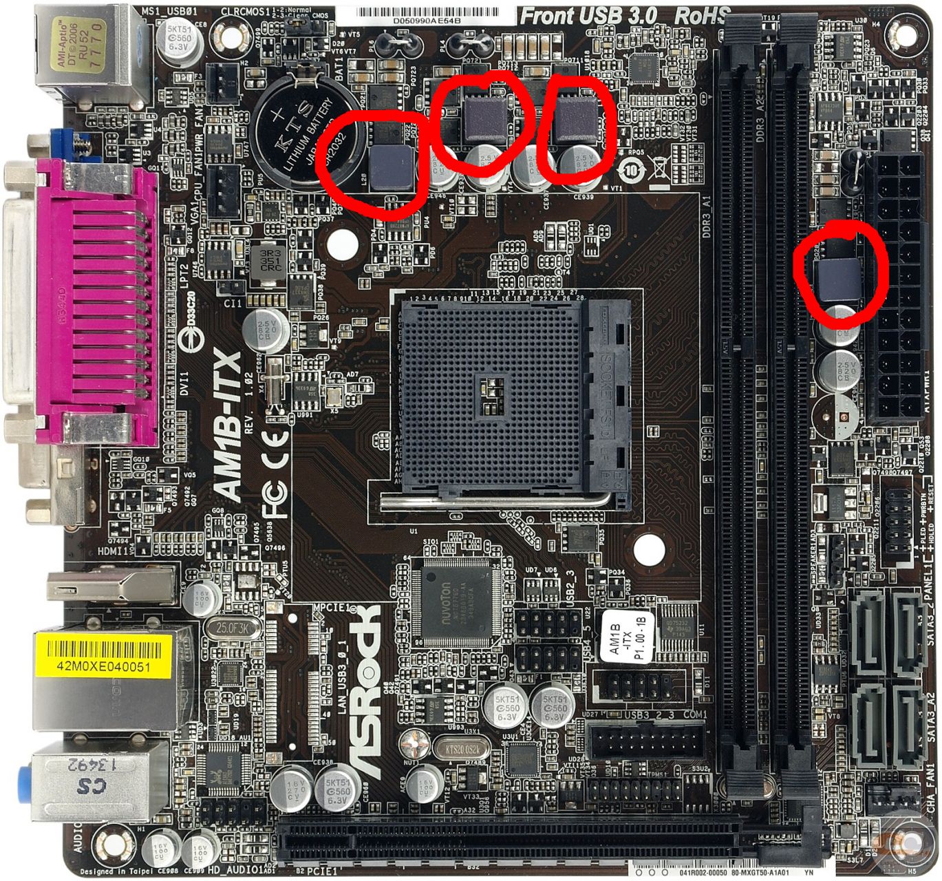

Egy ciripelő alaplapot szeretnék megjavítani, mivel nem garis probléma.
A képen bejelöltem a szerintem lehetséges ciripelés forrásokat (gondolom, tekercsek).A kérdés, hogy hogy tudom leszedni róluk a burkolatot, hogy ragasztópisztollyal kitöltsem őket?
Van valami trükkje, vagy veszélye? Mire figyeljek?Kössz! :

válasz imibogyo #17486 üzenetére
Értem. Ez kissé más, mint amit én láttam egy pár éves lapnál. Ott csak simán le lehetett húzni felfelé a burkolatot, mert csak a ragasztó / gyanta tartotta össze a tekercset és a kupakot.
Így nem tuti, hogy nekiállnék...
Még végiggondolom.Kössz a tanácsot!
