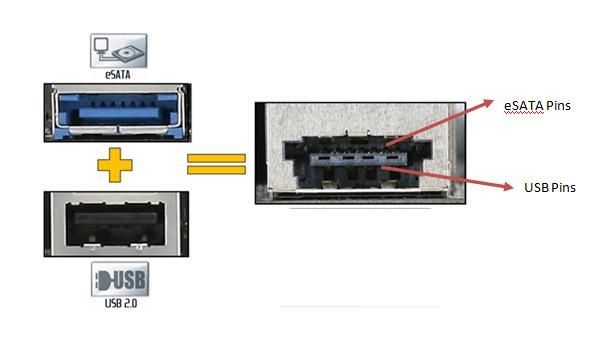

A kábelnél néha írja,hogy ha 2.5-nél nagyobb sata eszközt akarsz rárakni,meg kell győződni,hogy 12V-ot le tud adni az usb.
Az alaplapról kell meggyőződni, hogy annak eSATA portja tud-e 12 V-ot.
Az USB nem fog leadni 12 V-ot, esetleg a Qualcomm® Quick Charge, ami más téma.
Egyébként az USB csak 5 V-ot ad, amit ebben az esetben DC-konverterrel sem lehet felnyomni, mert az kisebb feszültségről többszörös áramfelvételt jelentene, annyit nem bírna még az USB 3.0 sem.
abdulka1
Nincs a lapon eSATAp, csak a "sima" eSATA. De ahogy nézem a csatlakozó is eltér, ezért még ha tudnál is adni USB-ről tápot neki (ez se menne mert a kábel táp csatlakozója egybe van öntve az adat résszel), akkor sem tudnád csatlakoztatni a kábelt. Szerintem keress más megoldást.
Esetleg ha kiegészíted egy ilyennel [link]
Nem tudom megéri e még ez így.
Kernel
https://en.wikipedia.org/wiki/ESATAp
+12 V issue
There are only two versions of this port. Most laptop computers do not have 12 V power available, and have an eSATAp port which provides only 5 V. Desktop computers, with 12 V available, have a port with two additional pads, placed against the plug's "horns", which provide 12 V. Some manufacturers refer to these ports as eSATApd, where d stands for "dual voltage".
Some devices, such as 2.5-inch drives, can operate off the 5 V supplied by laptop eSATAp ports. Others, such as 3.5-inch drives, also require 12 V; they can be powered from a desktop eSATAp port, but require an external 12 V power supply if used with a laptop computer. This can lead to confusion if users are not aware of the distinction.
