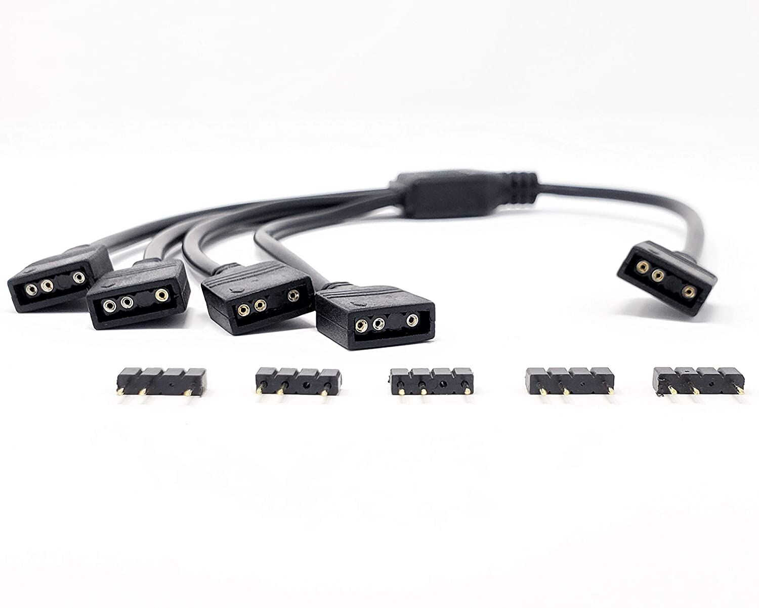

Sziasztok, Vettem egy Kolink Nimbus házat, tudna segíteni valaki abban, hogy képeken látható kábeleket hogyan kellene összekötnöm, hogy alaplapról vezérelhető legyen a házba gyárilag beépített argb ledsor?
3pines argb foglalat van az alaplapomon, hiába dugom rá nem tudom vezérelni. Satás tápkábelen az a 4pines csati mi lehet? Led szalagot lehet rádugni pluszba?A háznak a gyári oldalán azt írják, hogy címezhető rgb szalag alaplapra csatlakozva címezhető. (egyébként egy gomb van a házon, azzal lehet váltogatni a színeket emg módokat)

Közben rájöttem, hogy külön kis adapter is járt hozzájuk így 3 x 3-at kötöttem egybe "külön" és így tökéletes, mert azoknak nem kell ARGB csatlakozás a lapon!
Tehát mind a 10-et egy kábelre tudom kötni és úgy elindítani?
Attól függ, hogy mekkora szakaszok vannak a LED sorokból a ventikben, és hogy ahová dugnád őket, az mekkora áramot tud adni.Ezeke az ARGB cuccok 5V-ról mennek, típusa válogatja, de LED-enként 30mA-el számolnak rájuk. Nem tudom van e power rating a ventiken a LED-es érintően.
Az egyetlen gikszer a protokollal lehet, abból a szempontból, hogy ARGB és ARGB között lehet különbség, hogy milyen szekvenciában várja a színadatokat. Van ami RGB, de találkoztam már olyannal is, ami GRB volt. Ebből a szempontból ha párhuzamba kötöd őket (sok-sok Y elosztóval) akkor lehet, hogy az egyik piros a másik zöld lesz.Az előbbi inkább fontos, az utóbbival tönkre nem teheted, max nem azt csinálja amit szeretnél.

Vettem két darab CM [kitet] amiben összesen 6 venti van. A proci hűtőm EK AiO 360 ami szintén még három darab ARGB ventillátor plusz maga a proci hűtő is.
Az alaplapomon két darab helyet találok ahová ezt a 3 pontos dugót be lehetne dugni viszont olvastam olyat, hogy ezekeet a végtelenségig lehet kötni amíg van átalakító. Ez való igaz? Tehát mind a 10-et egy kábelre tudom kötni és úgy elindítani?Valamint a gépházamhoz két darab alaplapi USB 3 van, viszont a lapon csak egy darab. Ilyenkor nincs mit tenni?

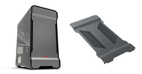

1. Van egy Phanteks Enthoo Evolv mATX házam, aminek az előlapját szeretném kivágatni a jobb légáramlás érdekében. Az előlap 3mm vastag alumínium. Budapesten kit tudtok ajánlani illetve nagyságrendileg árban mire számíthatok? A csatolt fotón látható formát akarom, de ez utángyártott verzióban 22.000 forint + szállítás, aminél nem lenne hátrány, ha olcsóbb lenne.
2. Hol tudnék venni sötétszürke vagy fekete fém hálót a kivágott részekhez?Köszönöm szépen!

Ilyesmit keresel? Mondjuk ehhez még kell egy rgb vezérlő, de tudja, amit szeretnél.
