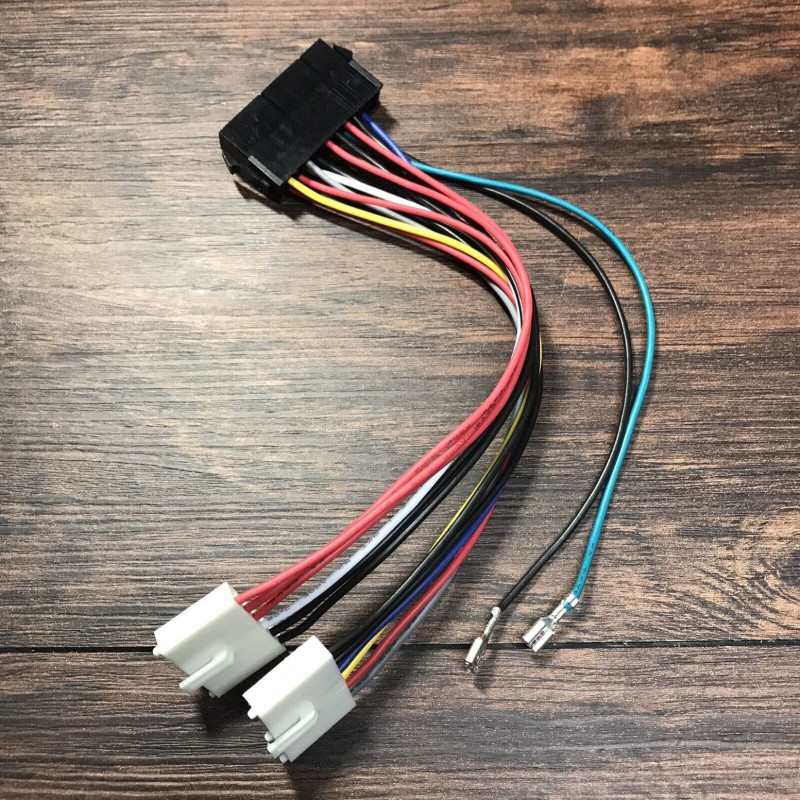

Épp kábel hosszabbító / csere kábel keresgélésben vagyok egy MSI MAG A850GL-hez, egy DeepCool CH560-ba. Viszonylag kevés sikerrel. Amazonon találtam budget frendly darabokat, de 16 pin-es kábel pont olyan színben nincs ami nekem kellene [narancs], ugyan ez igaz a cablemod-ra, a costum cable-ek között nem lehet választani 16 pinest, Merlinhardver-en ahol anno vettem az ilyesmiket is kb. minden is "Nem rendelhető"-ként van feltüntetve.
Biztos én nézek be valamit. Fura lenne ha pont a narancs színt diszkriminálná mindenki, főleg Magyarországon.

problem solved
Ha más is így járna. Egy led világítással foglalkozó boltban találtam csatlakozót igaz nem 4 hanem 5 tűs de ez nem okozott gondot.
A lábkiosztása viszont más így ki kel mérni és aszerint bekötni, nem a vezetékek színe alapján -

kuimester
#21821
tökéletes, ráadásul a mostani ATX tápok jellemzőbben megbízhatóbbak mint a régi AT-sek.
két csapda van benne, az egyik az hogy a -5V már nem mindegyik ATX tápon van jelen, így azok az ISA kártyák amiknek kell azok nem fognak menni az alaplapban, illetve hogy az AT alaplapok elég nagy áramot tudnak felvenni az 5V-os tápágról, ergo azt érdemes összenézni hogy mekkora teljesítmény leadására képes.

kuimester
Létezik ez a fotón szereplő AT-ATX átalakító kábel.
Retro AT-s konfigokhoz bátran használhatok vele ATX tápot? Jobban is járhatok vele? Mindenféle ATX szabvánnyal jó lehet?
Nem igazán találok ezzel kapcsolatban írásokat, tapasztalatokat..
Egy AT-s tápom van régről, de mellette van egy csomó retro alaplapom. Építgetnék ezt-azt
