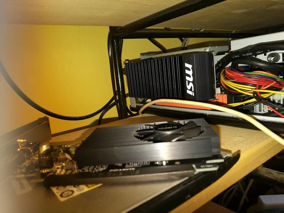

A dupla vga ebben a környezetben a két pcie slotot foglaló hátlapra volt értve... Ilyet nem tudsz betenni mATX lapba a fent említett x1-x16 slotok elhelyezkedése miatt.

Dupla helyet foglaló VGA-ra célzott. Az általad kiszemelt MSI GT1030 LP is ilyen.Az alaplapos topikban Ringman írta, hogy:
