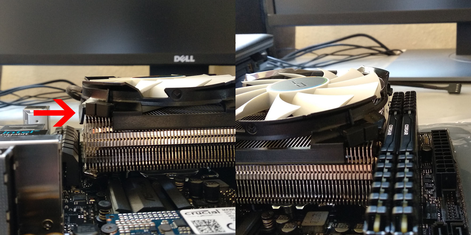

Nekem Buckeyéhoz hasonló megoldásom van, de én ötvöztem két hűtőt. A borda egy Cooltek ITX30-ból van (kifejezetten alacsony, réz lamellás, elég jó hatásfokú), a ventilátor pedig egy Cooler Master GeminII M4-ből (120 mm-es, lassú fordulatra is képes, elképesztően halk). Ezzel a kombinációval a monitor mögött lévő gépem gyakorlatilag nem hallható (HDD nincs és vidéken lakom, szóval környezeti zaj zéró).
Fontos volt viszont, hogy a ventilátor ne közvetlenül a borda fölött legyen (hanem tőle néhány milliméterre) és a ventilátor fölött se legyen sugár irányú alkatrész, mert azok a ventilátor lapátjaival erős szélzajt okoznak. A legideálisabb, ha a közelben lévő alkatrészek (pl. rács) érintő irányúak vagy ha mégis sugár irányúak, akkor vékony és sima felületű (mint a grillek krómozott huzal váza). Valószínűleg egyébként pont ezért zajos a stock Intel hűtő, mert a lamellák pont sugárirányúak.
Nyilván e kettő hűtő összesen drágább, mint 13 eFt, talán nem is érdemes így megvenni/használni őket (nekem sajnos így sikerült, de az eredmény felülmúlhatatlan). De hasonló alkatrészekből és hasonló gondolatmenet mentén szerintem Te is tudnál a szetteden halkítani.

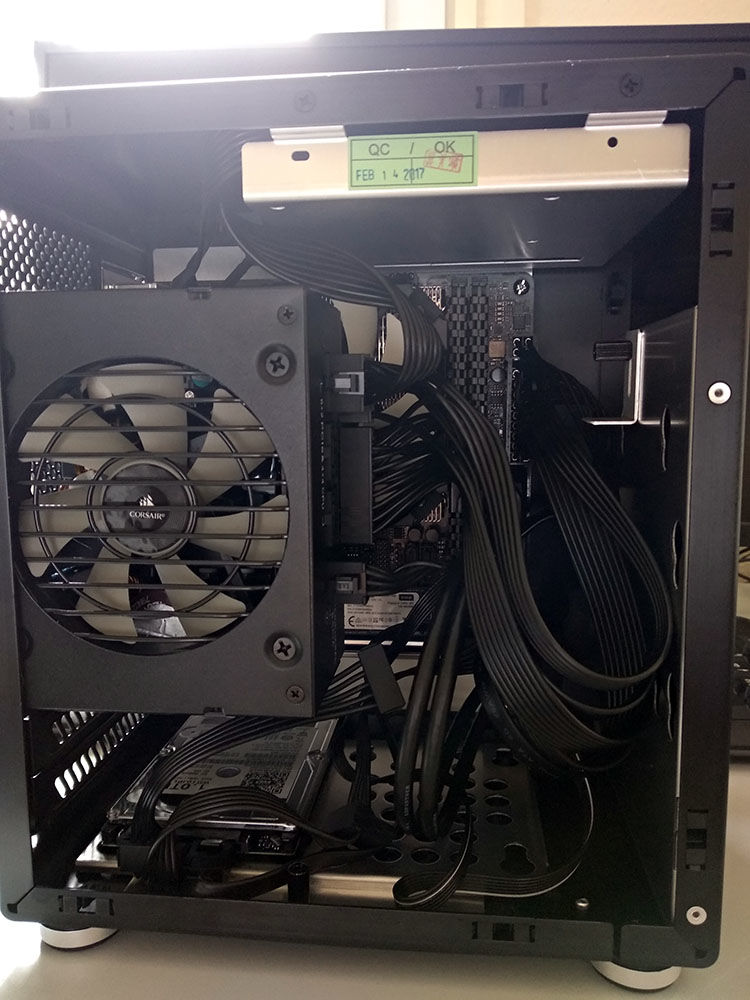

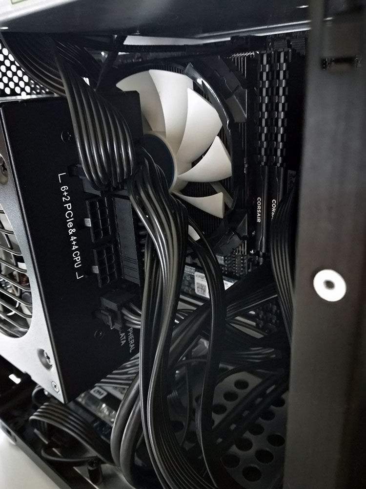

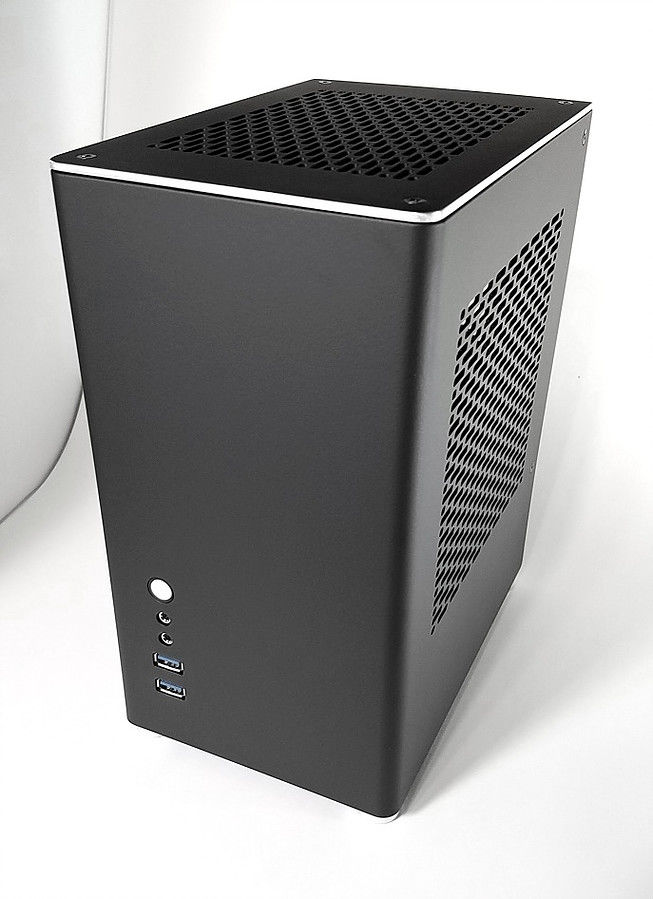

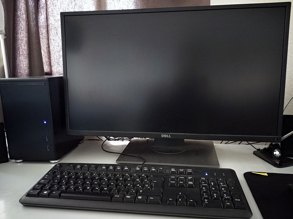

Tegnap megjött minden alkatrész, szóval délután összedobtam barátnőmnek egy netezős / photoshopos / dolgozós gépet.
Persze olyan nincs, hogy egyszerű és problémamentes legyen összerakni egy ITX konfigot, itt a hűtőbordás memóriamodulok és a Cryorig C7 processzorhűtő ütötte egymást. A képen is látható, hogy - gondolom dizájn szempontból - nem csak a lefogatós oldalakon van ez a bejelölt lapka, hanem a másik két oldalon is és ez állta útját az egyik memóriának, amin a műanyag elem lefűrészelésével segítettem.
A házba már nem volt nehéz beszerelni, kábelmenedzsment az nincs és az alaplaptartó tálca mögött nincs is hely hozzá, szóval marad így. A processzorhűtő és a tápegység között nem sok hely maradt. Ezen kívül amit még megemlítenék a Corsair SF450 kapcsán, hogy nagyon nehezen lehetett benyomni a tápkábeleket a helyükre a táp felőli részen. Konkrétan rá kellett nehezednem a teljes testsúlyommal, hogy bemenjenek a helyükre, de végül bementek.
Itt pedig a végleges helyén egy 27-es monitor mellett.

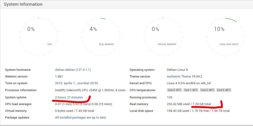

Igazából csak bosszant hogy itt vana 2x4gb amit a nasra szántam és nem kezeli, egyébként feltehetően elég a 4gb önmagában, csak a tudat..
De azért köszi, akkor elfogadom, marad így.. bár most vissza tettem a nem működik kombinációt megint és már 28 perce fut..
úgy hogy lehet van remény..lehet hogy ennyit mozgattam a ramokat segített rajta..

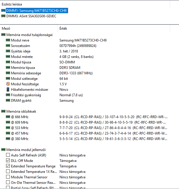

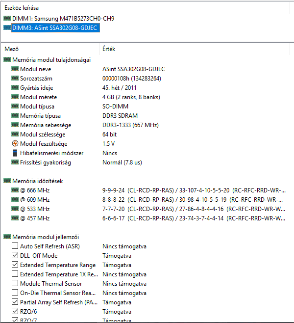

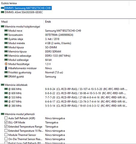

Most betettem a notiba a ramokat amik ha egybe voltak a nasba fagyott, ezek az infók:
csx:
elpida:
Patice, Buckey:
Köszi nekem papíron is támogatja a dual channelt!
Szórakoztam már én is összevissza a párosításokkal, kértem kölcsön is ramot, más laptopokban mindig jók az adott párosítások.. még kisérletezek..

Szerintem is a két különböző RAM párosítás a hibás. Hiába jó egy másik alaplapban, ebben meg ahogy látszik, nem jó.
Én is így jártam egyszer, 3 féle különböző RAM-ból csak kettővel indult el, de úgy:
A-B-C =JÓ
C-B-A=ROSSZ (elindult, de fagyott a gép)
B-C-A=ROSSZ (el sem indult a gép)
A-C-B=ROSSZ (el sem indult a gép)
A-B =JÓ
B-A = ROSSZ (el sem indult a gép)
A-C=ROSSZ (el sem indult a gép)
C-A =JÓ
B-C =ROSSZ (elindult, de fagyott a gép)
C-B =JÓÚgyhogy több napig tartott rájönnöm, sok olvasással, utánajárással, hogy a 3 (több) különböző RAM vagy jó, vagy nem, vagy csak megfelelő sorrendben működik, de akkor sem biztos, hogy 100%.

Elsőre: mind a modulok mind a foglalat csatlakozó érinthetőit tisztítsd le 96% alkohollal.
Másodjára:
Aida 64-ben nézd meg, hogy, az egyes modulok-ból kiolvasható adott órajelhez/feszültséghez tartozó időzítések mennyire térnek-el egymástol, ill. bios-ban képes vagy-e ezeket kézzel beírni/korrigálni.
Elvileg mindkét modulnak a lazábbik modul SPD-jehez kell igazodnia, de elképzelhető hogy nem így történik, vagy a másik modul nem marad stabil így. -

Van itt olyan aki AsRock J3455B-ITX lapba 2x4GB ramot használ? Esetleg más hasonló asrock lapba..
Mert már a második ram komboval probalkozik de mindig kifagy..csak akkor megy ha egy ram van benne, lehetséges hogy nem tud gyakorlatban működni 2 rammal?

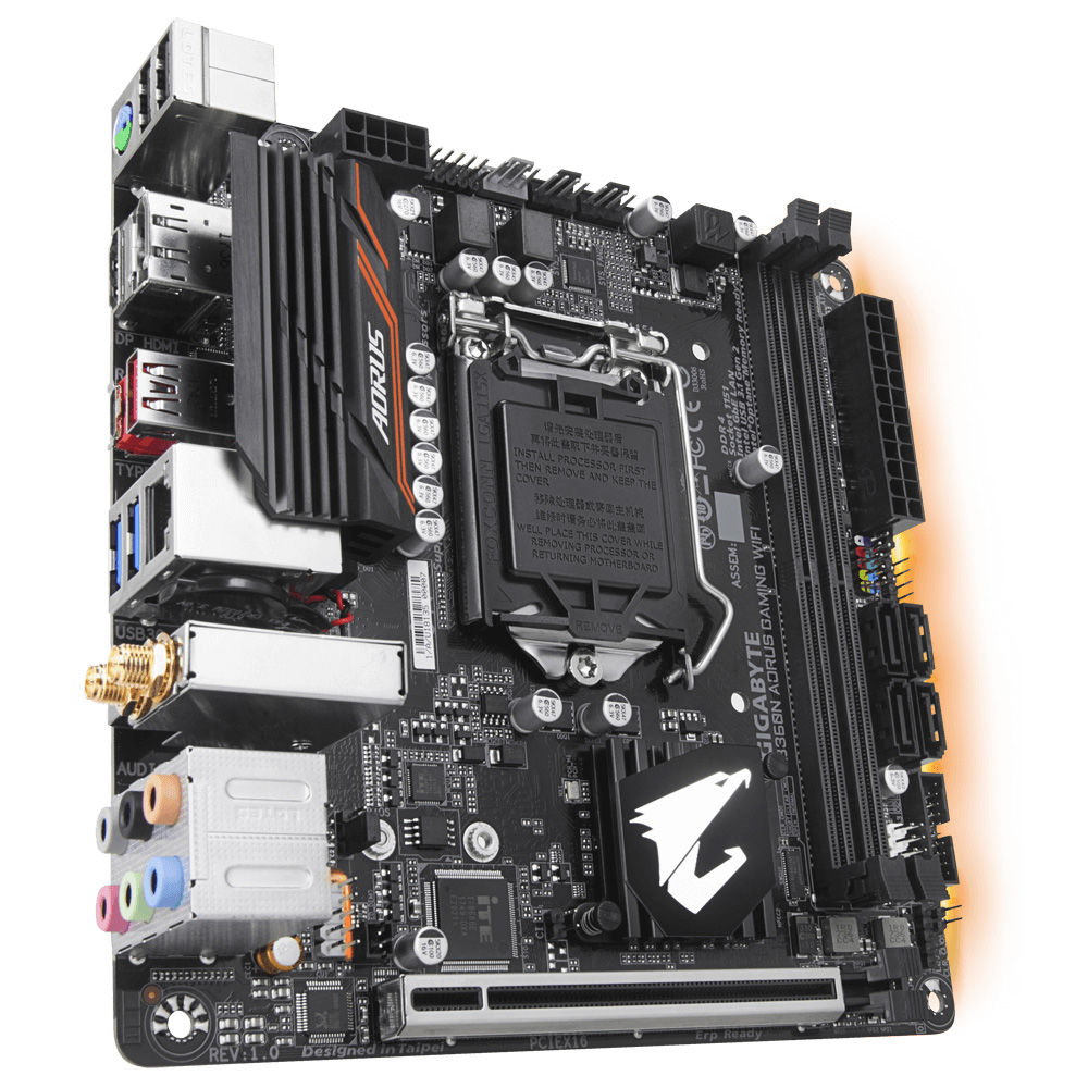

ASRock Z370M-ITX/ac - 6 Power Phase
ASRock Fatal1ty Z370 Gaming-ITX/ac - 7 Power Phasen
Asus ROG STRIX Z370-I Gaming - 8 Power Phase ha jól látom
MSI Z370I Gaming PRO Carbon AC - 8 Power Phase - ha minden igaz
Gigabyte Z370N WIFI - 6 Power Phase

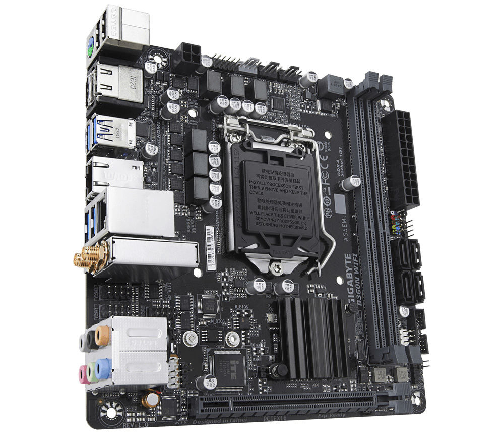

Gigabyte B360N WIFI - 6 Power Phase
Gigabyte B360N AORUS GAMING WIFI - 6 Power Phase géming a f@xom, kár érteSzvsz azért ha általános/nemHCgémer felhasználásra, nem CPU-intenzív célra veszi a júzer, akkor az alap modellek is simán bevállalhatóak.

Nekem pl csak egy 17,4x22,6 lap volt benne atx táppal és még volt egy kis hely, utána sfx táp került bele, így még több hely lett.
De majd a többiek is megmondják. -
Ringman
ha sfx tápot raknék a kolink satelite minibe, akkor ez a lap beleférne szerintetek? (ha lesz időm mondjuk úgyis kiszerkesztem)
max levágom az atx -> sfx átalakító egyik sarkát.
nekem nagyon úgy tűnik, hogy igen a képek alapjánpapíron 22.6×18 cm-es lap fér bele, ez meg 22.6×19.3 cm

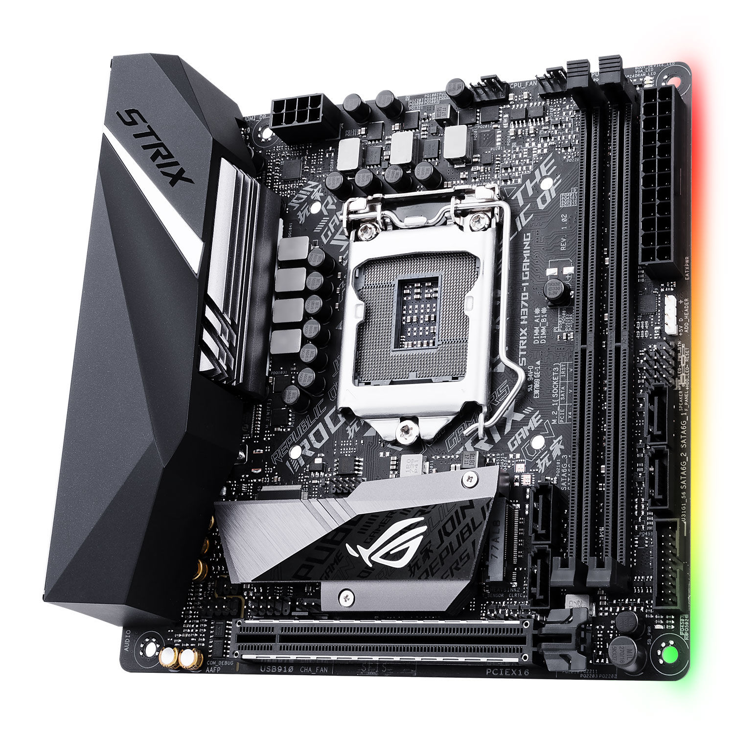

Itt vannak ezek is:

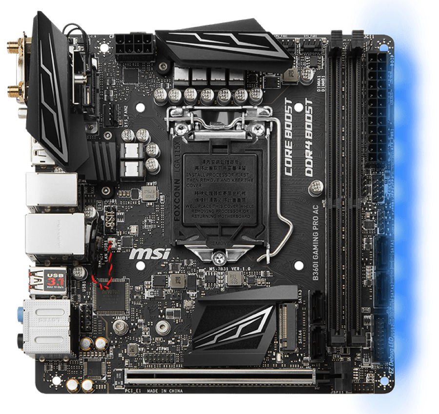

Gigabyte B360N Aorus Gaming WiFi hivatalos oldal - [link]
Gigabyte B360N WiFi hivatalos oldal - [link]
MSI B360I Gaming Pro AC hivatalos oldal - [link]

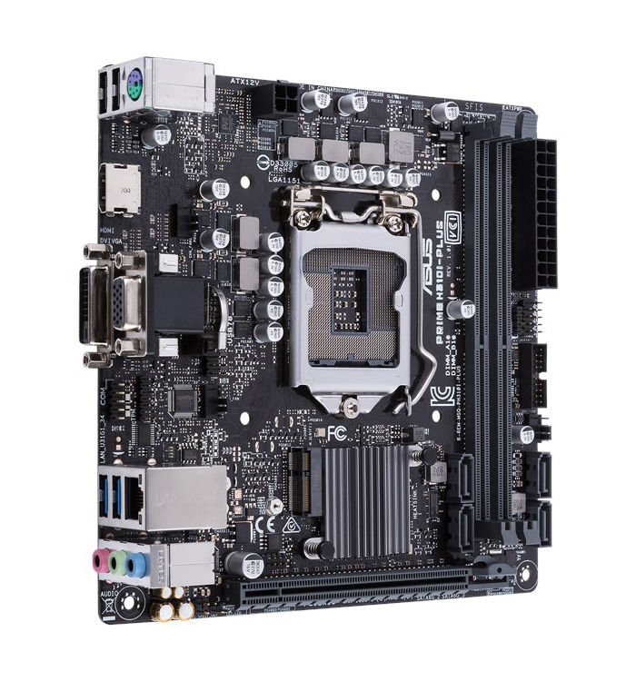

Akkor linkelem a lapok gyártói honlapjait is, hogy itt legyen egy helyen az is:
- MSI H310I Pro (89€?)
- ASRock H370M-ITX/ac (112€?)
- ASRock B360M-ITX/ac (110/130€?)
- ASRock H310M-ITX/ac (117€?)
- Gigabyte H370N WiFiAsus lapok még nincsenek fent a gyártói oldalon.

viszont
