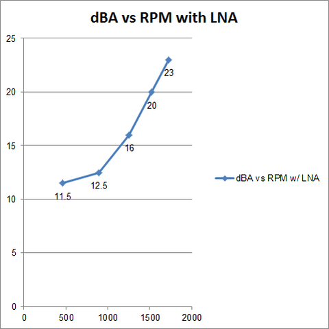

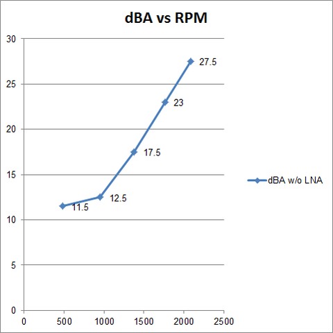

Pontosan erre gondoltam
Leszabályozva kattog, ha meg fentebb veszem (hogy ne halljam a kattogást) akkor meg hangos.
Ez egyébként sok PWM ventinél jelentkezik, ezért szeretem jobban a fesz alapú szabályzást.
Nem olyan veszett dolog ez amúgy, mert sokan (mint a fenti ábra mutatja) nem is hallják - szerencsére, vagy sajnos nekem jó a fülem

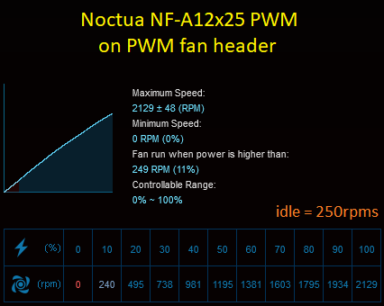

Csak érdekességképpen: ezeket az új Noctuákat egészen 250 RPM-ig le lehet szabályozni
Érdekesség 2: ha valaki netán hasonló megoldásban gondolkodik csak mondjuk 1080ti-t rakna be az 1070 helyett, abben az esetben 7-9 fokkal lesz magasabb a VGA hőmérséklete.

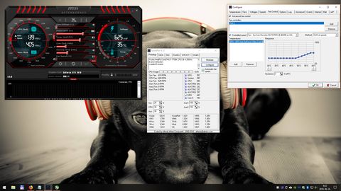

Igen de én most ezt nem csinálhatom... annyit tehetek, hogy rádobom az egyik alaplapi csatlakozóra az egészet és azt mondom a SpeddFAN-nak, hogy ezzel a header-rel te foglalkozz, xy hőmérsékletnél ezt meg ezt csináld... ha pedig átlépett egy bizonyos tartományt akkor pörgesd fel 100%-ra. Vagy van ez:

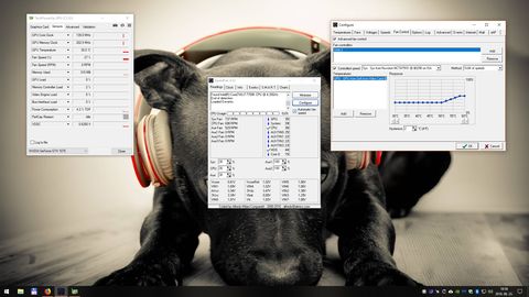

A speedfan
Archttila
Ghoula
#43523
Egyre jobban hajlok egy alaplapra csatlakoztatott, majd speedfan-ba forraskent VGA-t megado megoldasra. Elmeletben mukodhet, de ha igy sem sikerul normalisan beloni a fordulatot akkor tenyleg kenytelen leszek BIOS-t cserelni rajta.
Ispy, azzal csak nyerek 200-250RPM-et de ennyi, a problemamat nem orvosolja. (workaround)
Ghoula
Archttila
#43521
Teljesen mindegy mit állítasz be, addig emeli a háttérben a pwm signal-t amíg ~1100 rpm-et nem olvas a fordulatszám visszajelzőn. Ezt nem fogod látni sem AB, sem sehol, ott beállítod pl 25%-ra és az annyin is marad, de a venti sebessége (pwm vezérlő jel) emelkedni fog.
Legalábbis én ezt tapasztaltam a Founders kártyával.
Most a strix-re tettem 2 Thermalright ventit, így sem tökéletes, nekem 40%-nál már koppol a venti max fordulaton, de 0-40ig legalább megy a vezérlés
Ha LNA-val csökkented a max fordulatot, akkor a vezérlési tartományod fog csak csökkenni.Azt is vedd figyelembe,hogy a ventik PWM vezérlése sem feltétlen lineáris.

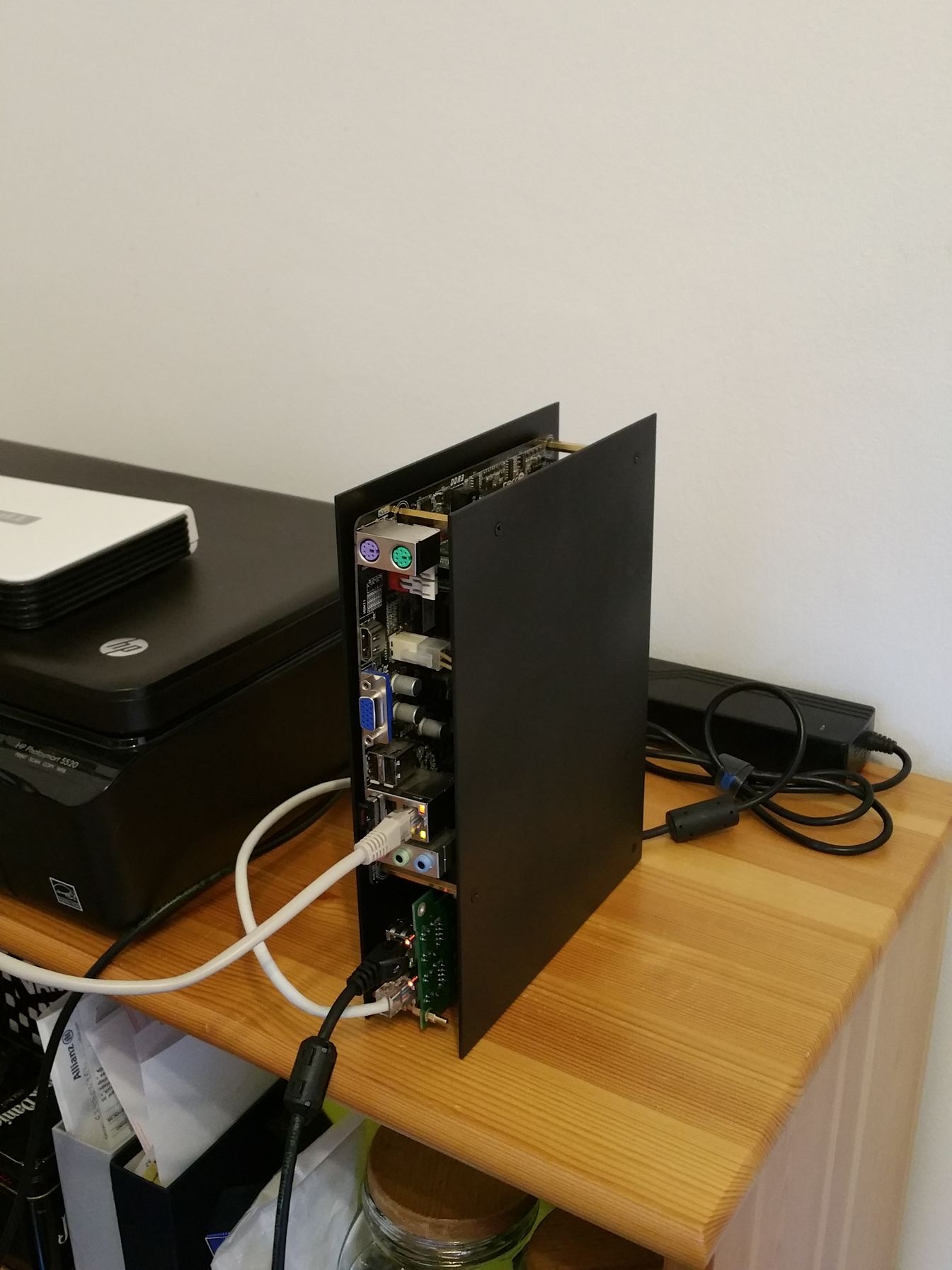

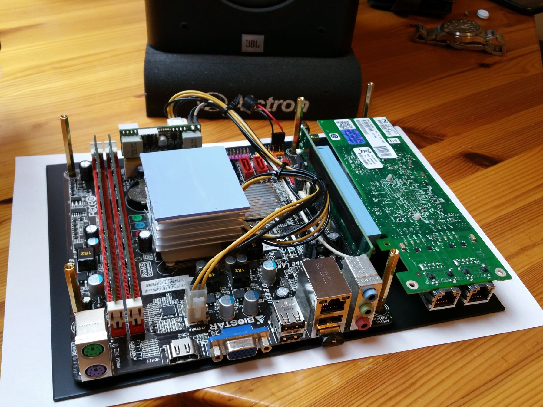

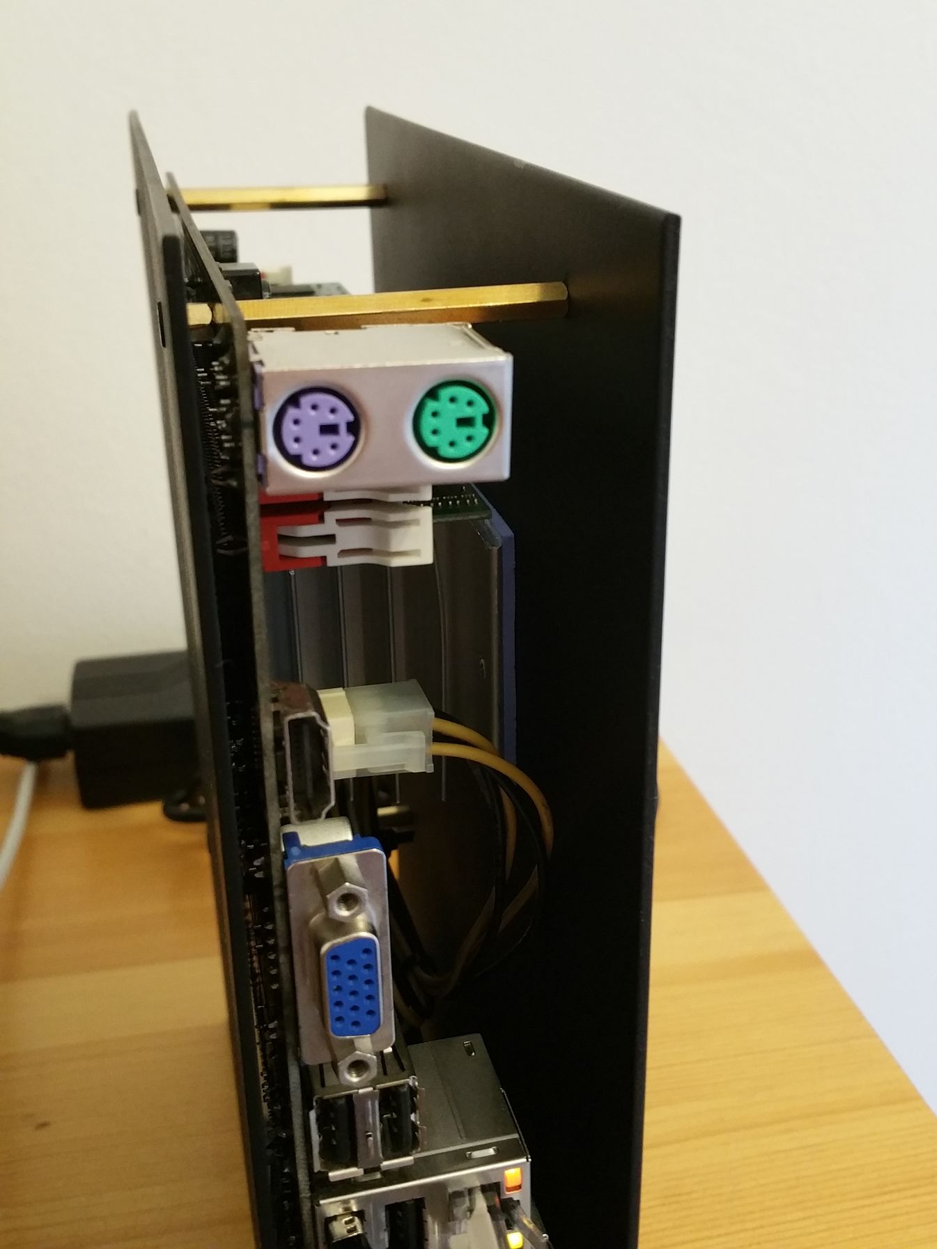

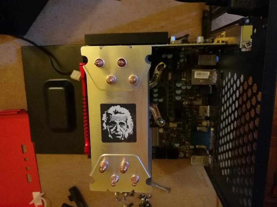

Hahó
Pár hete kerestem itx házat a router/tűzfalamnak, de nem felelt meg egy se az elvárásaimnak.
1. könnyen szerelhető, bármilyen itx lap és intel nic elférjen benne.
2. 20 watt DTP ig passzívban tudja hűteni a procit. 0 db hangja legyen.
3. Legyen egyszerű és kicsi.
4. A későbbiekben sokáig tudjam még használni.Mivel nem találtam ilyet, ezért megcsináltam. Szóval 100% ban saját fejlesztés.
2 db 750 grammos szénacél lemez közé van befogva, réz távtartókkal a deszka. Eredetileg alumíniumot akartam, de a mérnök haverom ilyet tudott vágni.
1 db relé hűtőbordát módosítottam dremellel.Tökéletesen elégedett vagyok vele. A régi hűtéssel 65 fokra volt belőve a proci, szóval 65 fokon ment gyakorlatilag folyamatosan, csak a ventilátor fordulatszáma változott. Most normális használat mellett csak 56-58 passzívban.
Full load alatt olyan 64-65.
Egy kétmagos celeron 1037u (17w) van benne, 2GB memória 1333-on és egy Intel ET.Sok mindent tanultam a barkácsolás közben, tök jó kikapcsolódás volt.
