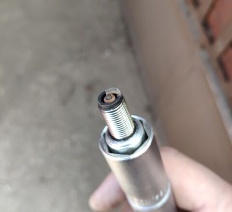

Oem-parts (ajánlotta) ezt a típust. Karburátor komplett GY6 125-150Szombaton beépítettem, kicseréltem a gázbowdent egy hosszabbra, mert ennek a másik oldalán van a bekötése.
Gyönyörűen indul, az automata szívató szépen teszi a dolgát, de menet közbe be-be fulladt (ami akár a hibás gyertya miatt is lehetett), illetve full gáznál egy idő után szintén befulladt.Azt gondoltam, hogy talán szegény a keverék, és állítottam a súberen, majd utána az úszószinten is, és azóta teljesen kormos a gyertya (ami persze közben még megtréfált kicsit)
Tegnap este visszaállítottam az úszószintet még, most már alakul a gyertyakép, most megint a kiindulásnál tartok.

Kéne tanács.
Ha legfelülre teszem a subert, és igy is belefullad a benzinbe, akkor az úszószint lehet a rossz? -

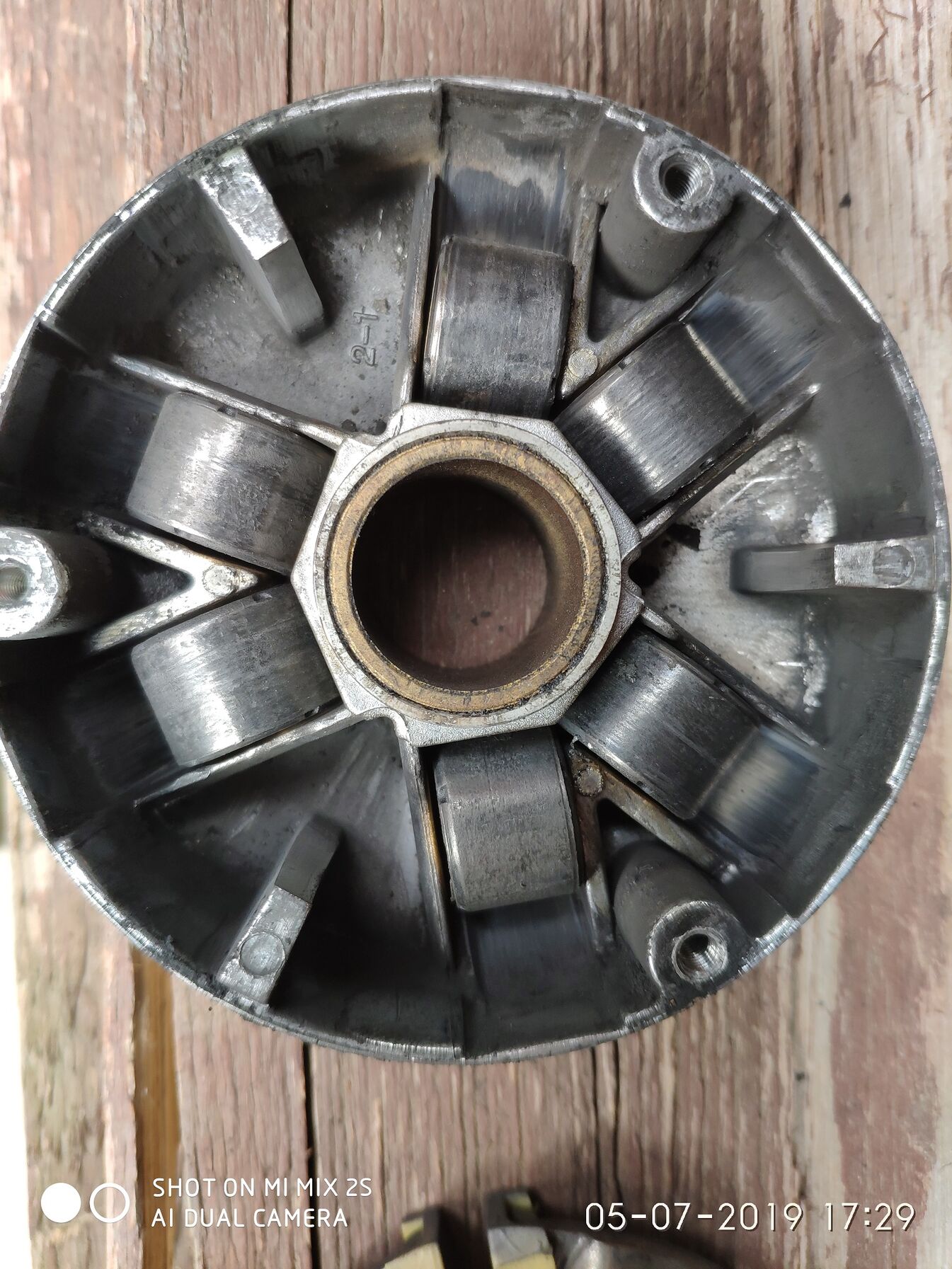

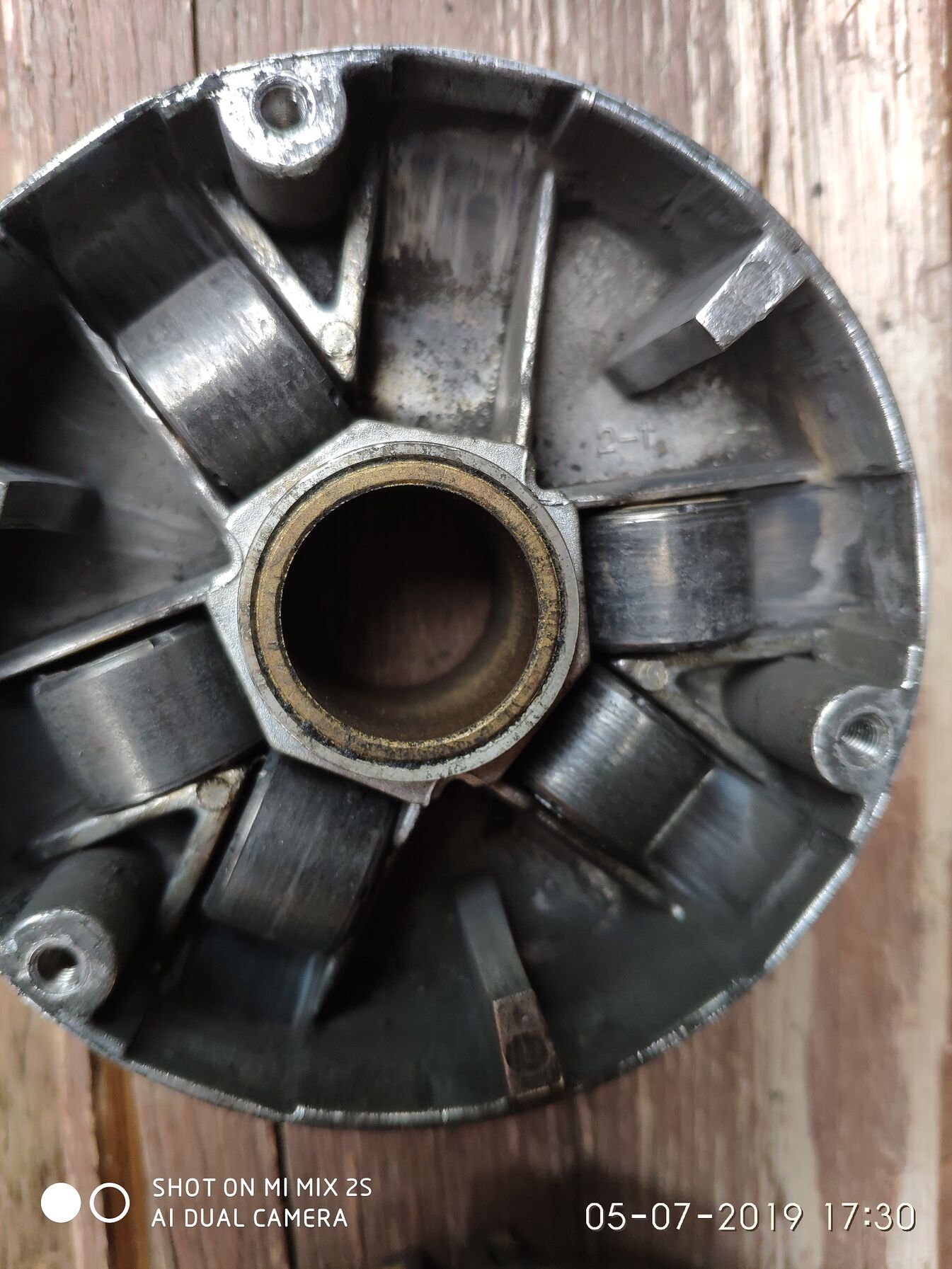

Jól tudom, hogy a variátort alap esetben szárazon kell összerakni?
Szétszedtem a habanát és a variátor görgőknél valami kiszáradt kenőanyag félét találtam (grafitos zsír talán)
Ránézésre a görgők újak lehetnek vagy csúnyán használtak?
Elvileg cserélték eladás előtt őket, a számlán ez van.

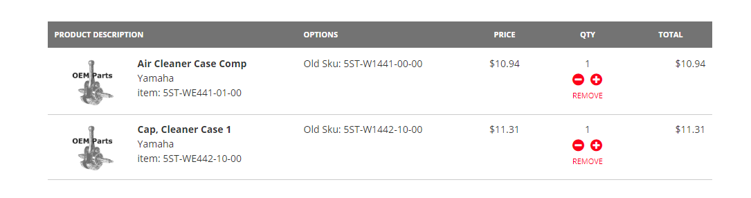

1 hét után ma újra motoroztam kicsit.
Furán ment a gép, és most vettem észre, hogy az eséstől a légszűrő háznak letört a tartófüle és ott fals levegőt szív.
Keresgéltem neten, de horror áron van komplett ház, így inkább megragasztom.
Ajánlanátok valami szuper műanyagragasztó cuccot? -
