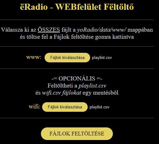

Üdv! Azt vettem észre nem müködnek a https kezdetü linkek, csak a http. Eddig jó volt, van egy másik yoradiom azon megy. Ugyanaz a két hardver ESP32, és PCM5201. A szoftver is ugyanaz 0.9434. Próbáltam újabb szofverrel is ugyanaz. Ez mi lehet?
stefi81
bimbula53
#1425
Elsőnek azt tudni kell hogy ez egy nagyon kezdeti dolog és nem is gondoltam hogy működik. Még hasonlót sem készítettem nem hogy ilyen dolgot egyben.
Szerintem nem oprendszer függő a dolog, inkább böngésző.
Chrome és Mirosoft Edge az ajánlott. pl. Safari nekem nem is tudja kezelni ezt a dolgot.
Gondolom ha pl. Chromet használsz akkor van feltöltési százalék mint nálam.
Ez a integrált cyd esp-re van ezért nincs értelme feltölteni bármilyen más esp-re, mert ott azonnal lesz kép, fényérzékelő, touch, sd olvasó.Tamás9x: Igen, más karakter készlet került most az arduinoba, azt is cserélnem kell hozzá.

Talán működik a dolog. Kérlek jelezz ha igen. Talán az is megoldható hogy 12db filet se keljen feltölteni később, de arra még több idő kell ami most nekem elfogyott... ESP32-2432s028 Internet Rádió Telepítő
stefi81
Ha van rá igény összedobhatok egy olyan oldalt, ahol az esp bedug a pc-be és böngészőn keresztül feltelepítődik a yoradio. Nem kell hozzá Arduino, myoption-al kínlódni, stb.
Kezdésnek egy ESP32-2432s028-el ahol még bekötést sem kell csinálni a felhasználónak, csak a dac-ot kell hozzá forrasztani és lehet hallgatni. -

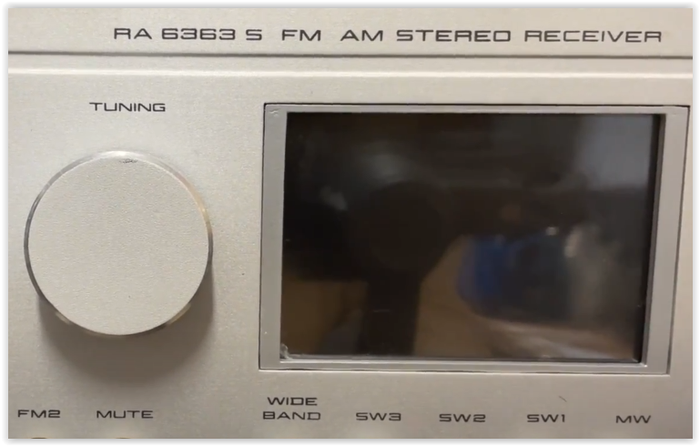

Keresek működő magyarítást a yoradio-main e2002_v0_9_720 + ST7789 kijelzőre.
A régi nem működik, mert más a fájl szerkezet, struktura. -

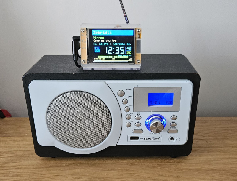

Kész van a negyedik YoRadiom
[YouTube videó]
Teljesen új vagyok a yoradio (nomeg internet rádiók) világában.
Egyelőre annyi kérdésem lenne, hogy választható csatornalistát hogyan lehet megadni?

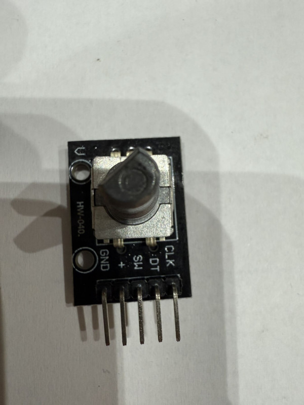

Szia !
Meg jött egy része a motyónak , fel tettem rá a linkedről a bin file-ot , működik faxán , csak még a dac-ra várok , így hang nincs .
Viszont kis gondba ütköztem , az enkóderem-en nem olyan megnevezések vannak mint a táblázatban . mit hova kellene kötnöm ?
Köszi a segítséget .
Nálad ez szerepel :
/* Encoder1 */
#define ENC_BTNR 15
#define ENC_BTNL 16
#define ENC_BTNB 7
#define ENC_INTERNALPULLUP true
/* Encoder2 */
#define ENC2_BTNR 46
#define ENC2_BTNL 6
#define ENC2_BTNB 18
#define ENC2_INTERNALPULLUP trueAnnyi tiszta , hogy
gnd a test
A + meg a 3.3 v -

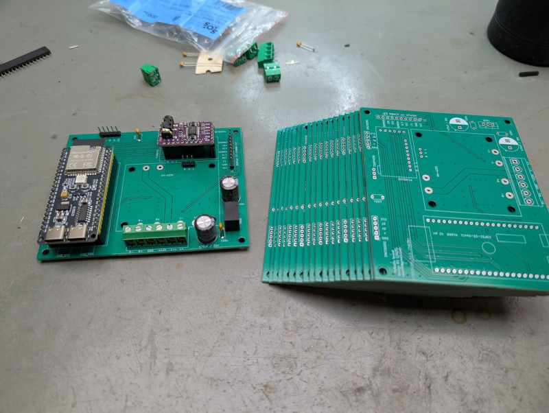

Melyik esp32 lenne a legalkalmasabb ? Szeretném ha jó gyors lenne, és jó minőségű DAC lenne hozzá.(Egy két dolgot bevásároltam még korábban. Kijelző stb, de ha hazaértem akkor tudom leírni mivel is rendelkezem.)
Meg majd szükségem lenne egy kis segítségre. Nem tudom életre kelteni egy nagyon egyszerű programmal a kijelzőmet. Csak háttérvilágítás van. A program viszont fut a "monitor" szerint. Ezt is majd ha hazaértem megosztanám.
Directors
Ezt a yoRadio meglehet oldani hogy működjön ESP32C6-al is ?
Wéber László
újonc
Szeretném pontosítani kérésem. Az idén már vásároltam egy kollegától egy panelt a ESP32S3-as prochoz, de elveszett a kontaktom, ezért kérem azokat akik felismerik a panelt, segítsenek. A panel 42 lábú prochoz készült (!).
JohnnyX

Wéber László
újonc
Üdv Mindenkinek!
Van 2 garnitura ESP32S3-as (44 pines) szettem, ezért érdekelne 2db panel.
W.L. -

Nem változtattam semmin. A kijelzőn egyébként minden rendben, bejönnek az állomások.
Sajnos fényerő szabályzó szenzor nincs ezen a boardon, ezér kicsit gyenge a fényerő. A settingsben megpróbáltam fentebb állítani, de mindig visszamegy alap értékre. Ezt hogyan lehetne beállítani?
