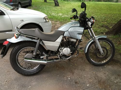

Csak most nézem, hogy benne van a kilóméteróra. Anno egyetlen 207-est sem lehetett kapni kicsiny hazánkban, amiben volt. Csak a műanyag fedlap volt a lámpán. 25 évvel ezelőtt a 207-esemre végül a Táborinál vettem egyet spirállal és meghajtóval együtt.
A tiéden viszont a nyereg mintha nem a 207-esé lenne. Formára inkább már a 210-esé. Mondjuk kényelmesebb is. Az viszont tetszik, hogy a gyári tankdugó van rajta. :-)
Feltörnek az emlékek. Emlékszem, mikor nagyapám nekem adta az egyik 207-esét, akkor adta hozzá "forgalminak" az eredeti Keravill-os nyugtát is. 4200Ft-ról szólt. 3db 207-ese és 3db 210-ese volt és minden újonnan vette. Soha nem adta el egyiket sem. Az egyik 207-es egy szerelőnél ragadt (soha nem adta vissza), egy másik került hozzám. Egy 210-est unokabátyámnak adott, amit hazavágott, végül az került hozzám.
A maradék háromról nagyapám 2003-as halála utáni sorsáról nem tudok. -
mumtaz
Nem csak hiányos. A 210-eseken - akárcsak a kései 207-eseken - a hátsó telókon krómozott rugó van. Ilyen csőszerű cucc a telón a korábbi 207-eseken volt. Biztos szétment az eredeti és ezt kapták.
No meg kérdéses, nem hegesztették-e össze a második fokozat tárcsáját, ahogyan az szokás. -
