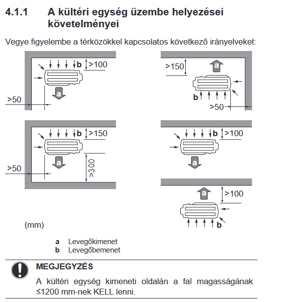

Sajnos a kültéri elhelyezésével kapcsolatban eléggé meg volt kötve a kezem, a helyi szabályozások miatt csak úgy helyezhető el a kültéri, hogy az közterületről ne legyen látható. Konzolra ekkora kültérit már nem szerelnek fel, így maradt ez a megoldás. (A házban számos szabálytalanul elhelyezett klíma van, így nem szerettem volna bevállalni azt a rizikót, hogy a jövőben arra köteleznek, hogy tegyem át máshová.) A kép valóban csalóka, körülbelül 10 cm-re van a faltól.
A telepítési útmutatóban minimum 10 cm és 5 cm szerepel.

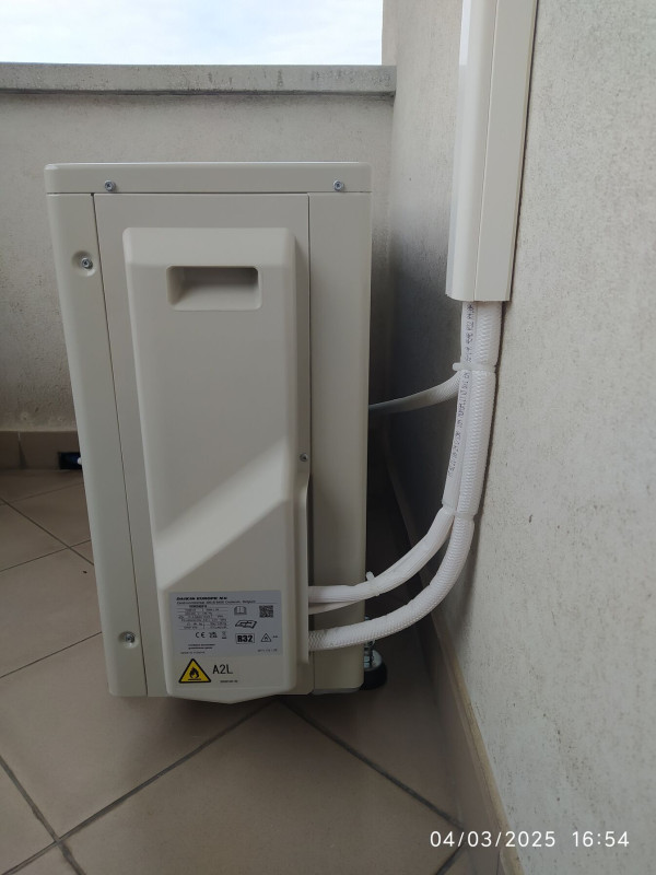

Na jó azért a képeket látva nem egy kontár szerelés
Rendes konzol, rezgéscsillapító gumibak, ettől csak sokkal trágyább szerelést látok minden épületen. Igen a rézcsövet én nem biztos hogy egyből rákötöttem volna, inkább egy hurok de ugye nem voltam ott előcsövezéskor mennyit hagytak rá és hogy lehetett megoldani ezt.
Annyira nem vészes hogy ne lehetne javítani és szerintem egy kis rézcső mozgatással meg kell szűnjön a vibrálás akkor meg a beltérinek sem fogja bevinni -
