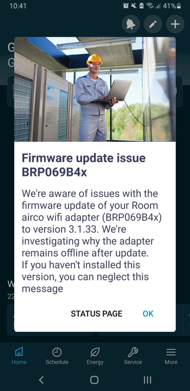

Diagnosztika részen tudod resetelni.
Beállítások - diagnosztika - speciálisban benyomod hogy törölje a hibaszámlálót és indítod a diagnosztikát. Vársz 5 percet megszakítod és arra nyomsz hogy indítsa újra. Akkor már lemegy a frissítés rendesen és újra menni fog a modul. Lehet többször kell csinálni ezt nekem 2 modul miatt 3x diagnosztikáztam de jó lett végül. Globális hiba mindenkinél elszállt a frissítéssel -
