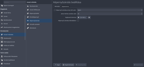

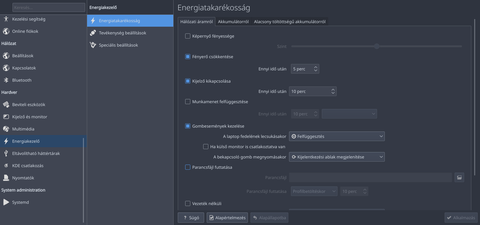

OK, csak nem tudtam hová tenni ezt a blackscreen módot.

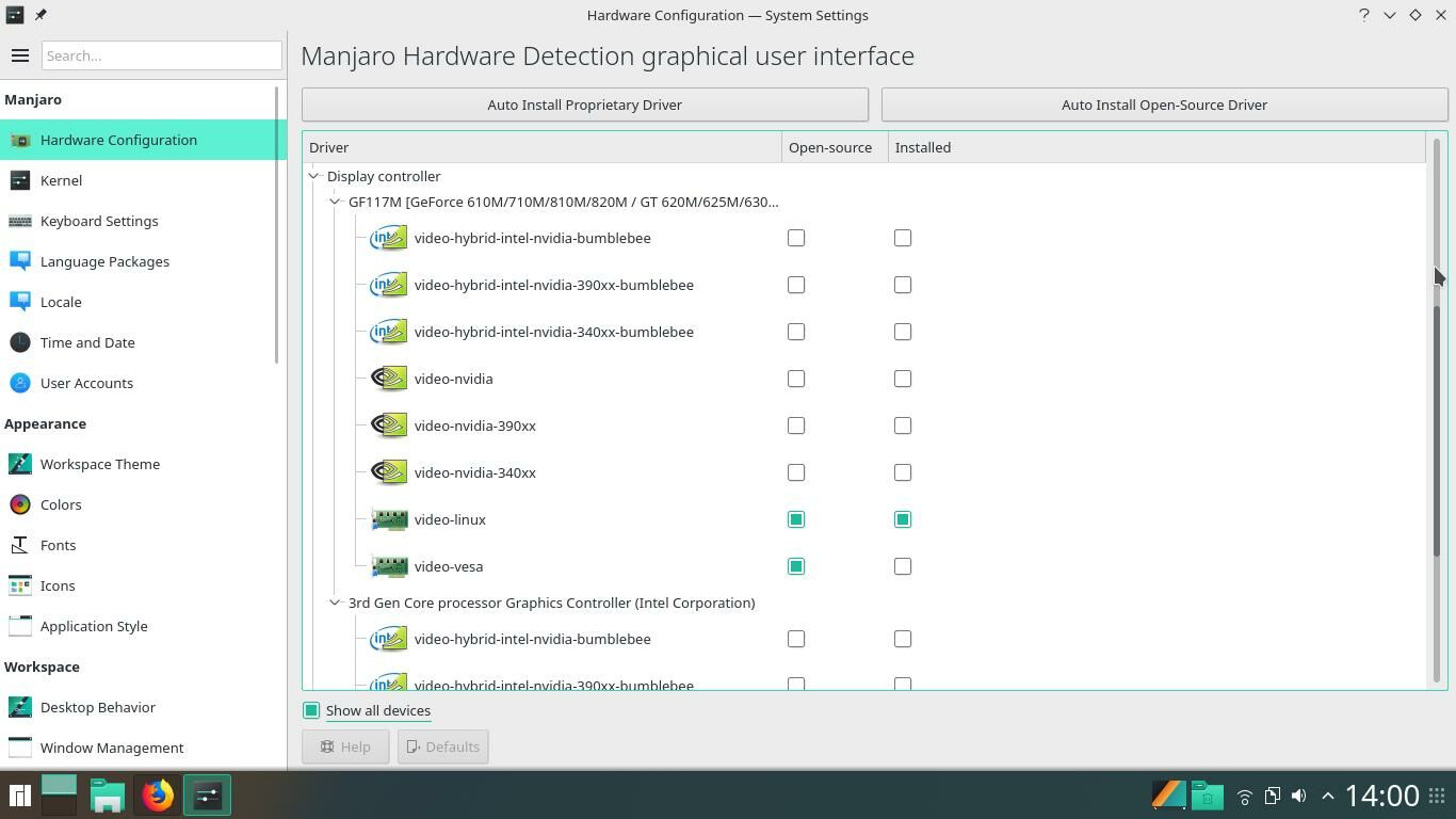

Nincs más hátra, állítgatnod kell az említett beállításoknál. Nekem laptopon van, így nem tudom lekövetni pontosan, de én a képernyúzárolást ki is iktattam, csak az energiatakarékosségnál vannak opciók, hogy ne üssék egymást. Ezekben kéne állítgatnod neked is.
Az sincs kizárva, hogy ezek valamely futó programmal vagy szolgáltatással akadnak össze, az említett két hibakereső parancsot is le kéne futtatnod terminalból.
(ötletelek csak, mert nem túlzottan ismerem az Arch alapot és a KDE-t sem) -
Slownz #65997 üzenetére
dmesg | grep error
journalctl -b -p 3
Ezek a kimenetek hátha mutatnak valamit.
Ez egy asztali gépnek néz ki, annál miért alkalmazol alvó módot amúgy? Úgy értem, mi a cél ezzel? Energia takarékosság vagy képernyő lezárás?
Manjaronál alapból fenn van a TLP, bár nem gondolnám, hogy desktopnál is aktív, de ki tudja, én leszedném azt a csomagot. -

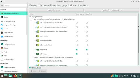

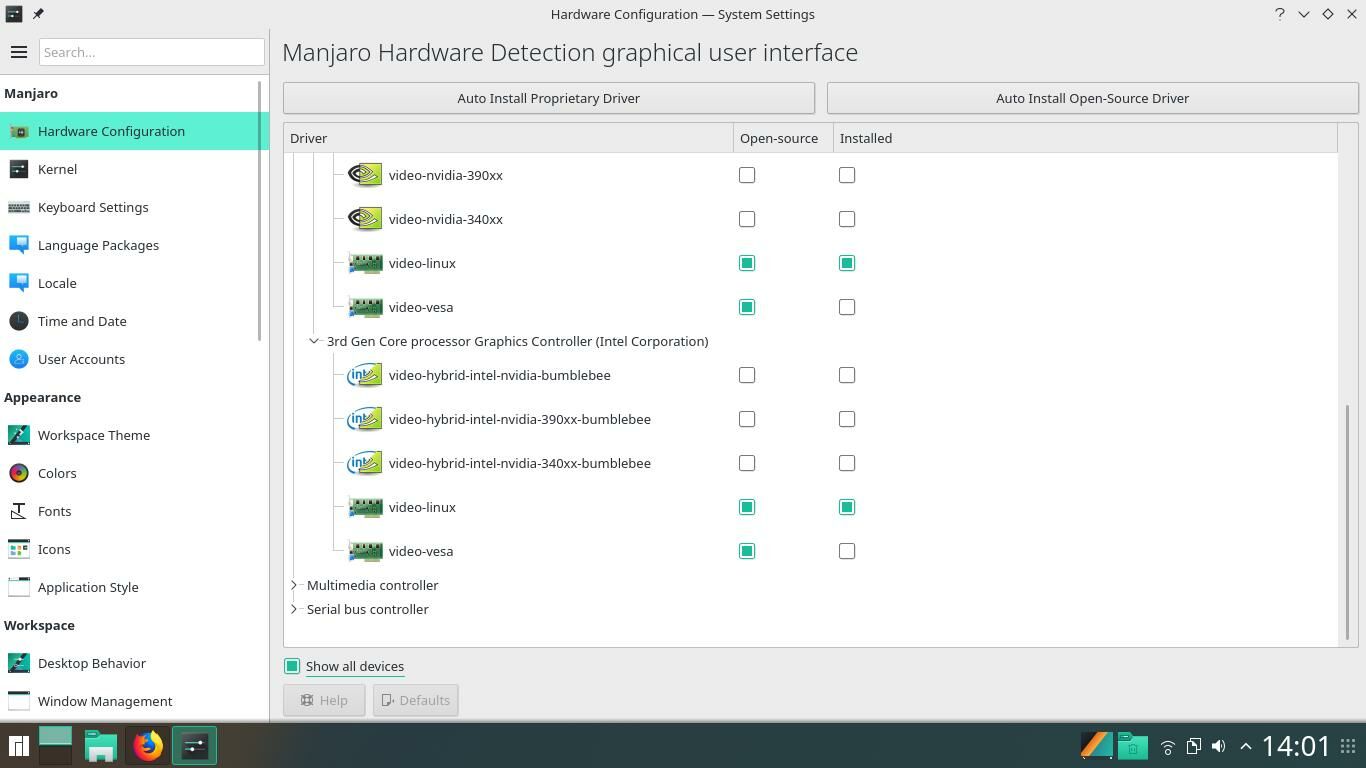

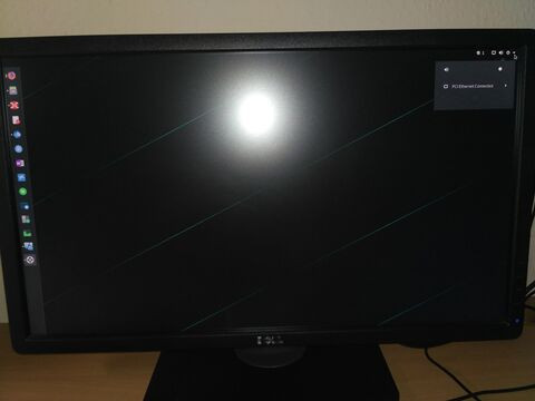

Most az elsődleges gépem kapcsán szeretném a segítégetek kérni. Manajro Linux (Gnome) alatt produkálja azt a gépem, hogyha elmegy alvó állapotba, akkor néha (10-ből 1/2x) nem lehet felébreszteni, bejön a képernyő, látszik a bal és felső menüsáv, kattintgatni is lehet, de programokat nem nyitja meg. Nem reagál semmire. Egyedüli megoldás ilyenkor, ha újraindítom.
Mi a franctól lehet ez?

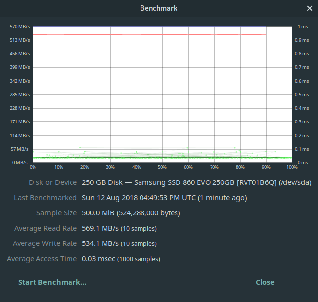

Frawly #65914 üzenetére
Viszont az NVMe ssd-k nagyon nagy mért számai becsapósak, mert valós körülmények között nem igazán jön ki az előnye egy normális sata3-as ssd-hez képest. Egyszerűen nem tartunk ott, hogy ilyen 3-5G/s adatfolyamot feldolgozz egy otthoni gépen.
Szóval akinek normális sata3-as ssd-je van, nem kell rohannia NVMe-s példányt vennie.
Frawly
Plasticbomb #65897 üzenetére
Az SSD-k nem a szekvenciális sebesség miatt gyorsabbak. Nem kell hozzá NVMe sem. Elég, ha összevetsz egy gyors HDD-t és egy legócskább SSD-t SATA2-őn (csak az összevethetőség kedvéért írom a legrosszabb esetet), pl. WD Green SSD. Első ránézésre nincs közöttük sok különbség, szekvenciális olvasás/írásban mindkettő kb. 200-250 MB/sec-et nyom. Sőt, a belépő szintű SSD-k még lassabbak is, mivel a HDD kb. végig tartja a 200 MB/sec-et, a belépős SSD meg SATA2-őn 250-280 MB/sec-ről indul, de gyorsan beesik a sebessége 60-100 MB/sec környékére.
De ha megnézed alaposabban, akkor sok apró fájlnál meg elérési időnél meg 20-200× gyorsabb, mint a leggyorsabb HDD. Na, itt van a lényeg, azért annyival jobb a bootidő és a programok betöltési ideje, SSD-vel lényegében a seekidő szűnik meg, és ezzel a random írás, olvasás ugrik meg nagyon durván.
Ez eredményezi azt, hogy a bootidő és a betöltési idők is 20× gyorsabbak, nem okoz bottlenecket, emiatt a többi hardver ki tudja futni azt, amit akar. HDD-nél hiába van i5-i7, meg Ryzen a gépbe, ha unatkozik a proci, mert a lassú HDD-re vár.

hentes555
Next question: A gépben van egy i3-3110M a maga GPU-jával, valamint egy GT 620M dedikált GPU, 1 GB rammal megsegítve. Ahogy a printscreen is mutatja, mindkettőnél csak a video-linux driver van fent. Olvastam, hogy ez a bumblebee és hybrid ugye direkt ehhez a 2 gpu-s nVidia Optimus technológiához van. Érdemes ezek közül valamelyiket feltelepítenem? Ha igen, melyiket?
hentes555
ubyegon2 #65905 üzenetére
Ja igen, azt nem írtam, hogy wifi ugyan volt, de nem csatlakozott fel rá, a “configuring interface” ment kb. fél percig, utána dobta a kapcsolatot a routerrel.
A beállítások-hardware components menüben ki volt listázva a broadcom wifi vezérlő és a gigabites lan vezérlő külön. A broadcomra jobb gombbal kattintva volt egy reinstall lehetőség, rámentem, azóta minden szép és jó. -

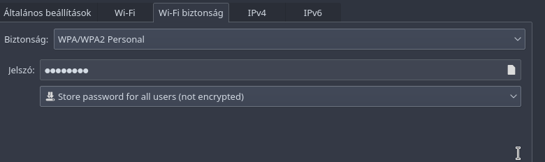

hentes555 #65901 üzenetére
Szia! Ez nekem is előjött pár hete és pár napja is, szerencsére részleteiben mindkét alkalommal teljesen másképpen, de a wifit nem akarta felismerni nálam se.
A mostani esetnél a Rendszerbeállítások/Kapcsolatok menüben a wifi-biztonság fülnél a jelszó alatti sort állítsd a középső opcióra. Nem logikus, mivel nálam egyfelhasználós a rendszer, de ez van. Ha ez sem oldja meg......
Engem a múltkori hasonló gond nem hagyott nyugodni, szerencsére a régi GRUB-os bug is megvan még meg most már ez is.
Gyanítom, ha a jelszókezelőt kilövöd, akkor is működik, azt nem próbáltam, mivel nem ugrik fel - régen addig nem engedte a kapcsolatot felépíteni, amíg abban meg nem adtad a jelszót. -
hentes555
