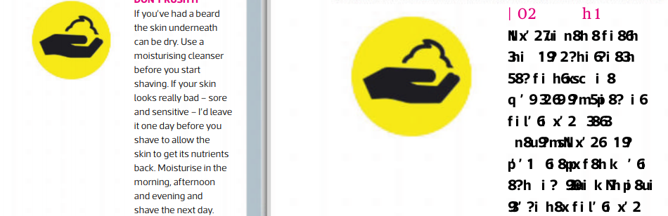

Már egy ideje jelentkezett a probléma, hogy egy csomó pdf szétesik, be tudtam annak, hogy biztos hülyén scannelték be. Aztán teljesen véletlenül chrome-ban megnyitottam egy hibásat és
ott meg tökéletes.
Íme a jelenség: [kép]
Van vkinek ötlete? Xreader bug lehet?
OS: Mint 18.3 Mate.
pdf viewer: Xreader -
