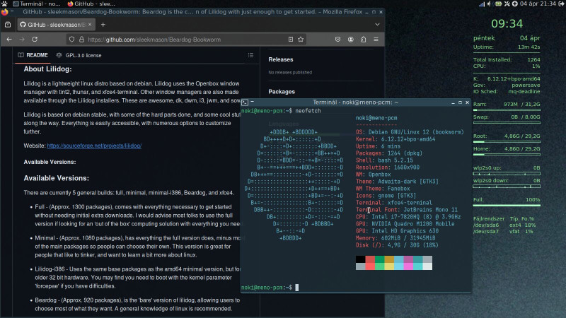

Én meg egy előre-emésztett debian-openboxot kerestem és végre megtaláltam ... a Lilidog kisöccsét a Beardog-Bookworm-x64 linuxot. Ez is ugyanolyan pöpecz, mint a Te Kubuntud.Szóval maximálisan hibátlanul kiszolgál. Precíz. Kicsit sok nekem mindaz a lehetőség ami benne van , de nagyon tetszik! Ezt Ubyegonnak is ajánlom kipróbálásra.
