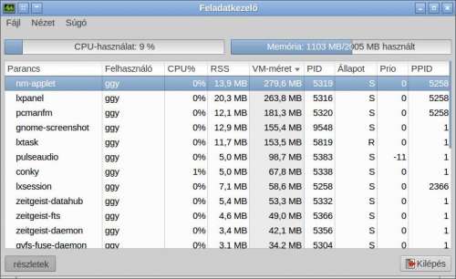

Ha a htop 582 MB használatot ír, akkor az annyi, nincs ott sehol + 1000 MB. Nézegetheted még terminalból a free -h parancsot is. Aggasztóbbnak tűnik viszont htop alapján a processzorok pörgése.
Azt kéne inkább kideríteni, hogy mi okozza.Azt a Feladatkezelőt ne használd, valami bugos benne.

Ott van az:
Mem: 2053336k total, 1589224k used, 464112k free, 151892k buffers
1589224kB = 1552MB
szerk.: Ja, hogy nem ez volt a kérdés...sorry. HTOP-pal nézném inkább a folyamatokat.

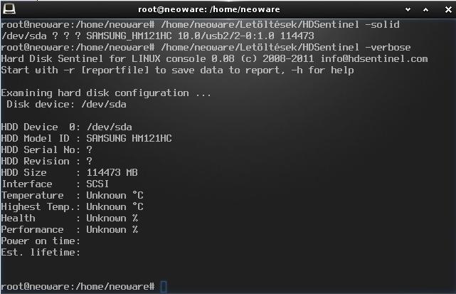

Köszi a tippet, de sajnos a HDSentinel nem sokat "lát" ebből az USB-s HDD-ből
lev258:
Ebből a merevlemezből Linux alatt még nem sikerült S.M.A.R.T. adatokat kicsikarnom...Hónapok óta pörög ez az USB-s wincsi, jó lenne valami rendszeres infót kapni, hogy fizikailag a lemez milyen állapotban van. Bad sector pl.
Jabby
Linux külső merevlemezen telepítve, szeretném pár naponta ellenőrizni a fizikai állapotát.
Van rá biztonságos módszer úgy, hogy mountolva van? -

herdsman12
lev258
#32042
LXLE egy EEE PC 901, 2GB RAM, 32GB SSD.
Ez a korábbi kernel kérdés nekem magas.
Ez volt eredetileg:
~$ uname -a
Linux ggy-901 3.2.0-69-generic #103-Ubuntu SMP Tue Sep 2 05:03:16 UTC 2014 i686 i686 i386 GNU/Linux
Most:
~$ uname -a
Linux eee-901 3.2.0-73-generic #108-Ubuntu SMP Tue Nov 25 11:13:46 UTC 2014 i686 i686 i386 GNU/Linux
Van egy 21 napos mentésem, max azt tudom kipróbálni. -
lev258
herdsman12
#32041
Az előzetes nem feltétlenül a legjobb. Korábbi kernellel próbáltad már indítani? Milyen rendszer?
herdsman12
lev258
#32038
Elindítottam Live módban, ott CPU:2%, Mem:137MB.
Most normál módban CPU:97%, Mem:1276/2005MB.
A System Profiler and Benchmark szerint Memory 2053MB (317MB used)
A Memory Report így kezdődik:
Memory
Total Memory 2053336 kB
Free Memory 737892 kB
Buffers 35836 kB
Cached 995820 kB
Cached Swap 0 kB
Active 303084 kB
Inactive 961596 kB
Active(anon) 233688 kB
Inactive(anon) 86196 kB
Active(file) 69396 kB
Inactive(file) 875400 kB
és még vagy 40 sor.
Kb 2 hónapos telepítés, eddig volt 4-5 frissítés, mindet ráengedtem.
Frissítéskezelőben a beállítások alapon, frissít mindent, előzetes, nem támogatott stb, jó ez így? -
