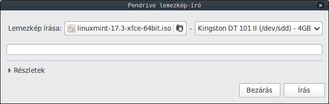

Ha windows-ról próbálod és mintet, akkor ezek az isok: [link] jók ezzel a kiíróval [link]. Kipróbáltam, mindegyik működött, de ezek telepítőt tartalmaznak. Ha neked live rendszer kell, amit csak bedugsz, és tudsz dolgozni rajta, akkor olyat még nem próbáltam ezzel.
Ha nvidia GPU van a gépben, akkor előfordulhat, hogy telepítés közben le fog fagyni, főleg ha ilyen sokáig tart nálad, mert gagyi az opensource driver. Telepítés után mindenképp érdemes lecserélni. Ha Intel vagy AMD van, akkor maradhat az opensource. Egyébként azt mondják, hogy laptop terén már nem nagyon szoktak driver gondok lenni, inkább ilyen tablet meg kisebb kütyük, amik még nem mennek.
A pendrive mérete eléggé határeset. Próbálkozz egy nagyobbal. Nekem a mint+mate 1.58 GB. Kiírva nem tudom, hogy nagyobb e, vagy van e valami kitömörítés, de el tudom képzelni, hogy van.

Hát akkor az a pendrive is jó lassú lehet, meg a rendszer is, ha órákig tart a kiírás. De attól még lehet hibás. Ha van másik gép, amiről most is írtál gondolom, akkor Windows alól ezzel a programmal lehet tesztelni.
A Mint 13 már elég régi, lehet érdemesebb lenne megpróbálni egy újabb verzióval. Vagy egy új, de kis erőforrást igénylő Lubuntu | Xubuntu14.04-gyel.

Szerintem az ISOnak kene tudni az EFI+BIOS bootot, ez meg van oldva Arch, Ubuntu 14.04, Linux Mint alatt is, mind elindul nalam dd utan.Johogy purintam a beallitasi lehetoseg, nem csinalnak semmi kulonlegeset, nincs mit beallitani azok kivul hogy melyik kepet hova irja.
Azzal hogy a windows mit lat nem tudok mit kezdeni,nalam ez irrelevans(viszont ha van mar egy linuxod ott megcsinalod ugy ahogy akarod es a windows is fogja latni). -
Rimuru
#44028
Win32 Disk Imager ugyan azt csinaljna mint amit en linkeltem.
Gondoltam, az egyszerűsége miatt, ahogy írtad is. Ugyanez Linuxnál a mintstick.
(#44029) King Unique
A BIOS és UEFI módot nem is lehet egyiknél se külön kiválasztani.Nem is kell, megírja, aztán bootnál kiválasztod, hogy melyik móddal telepíted.
Igaz, jó ideje csak a mintsticket használom, de annán így van, akkor a másik kettőnél is.
Az igaz, hogy a Winnel kiszúr így (panaszkodnak is sokan, hogy mi lett szegény pendrive-val, tönkrement Linux alatt), de Gparteddel is meg lehet oldani ugyanazt, amit írsz. -

@ colomb2 & ubyegon2: azért az USB Writer és a Win32 Disk Imager beállítási lehetőségei is elég puritánok. A BIOS és UEFI módot nem is lehet egyiknél se külön kiválasztani. Valamint mindkettő alapból dd módban írja ki az ISO-t, aminél utána a Windows nem látja a pendrive teljes méretét és újraformázni sem tudja az eredeti méretre... csak külső partícionáló programok képesek rá, vagy a parancssoros diskpart clean módszert kell bevetni. Ellenben a Rufus esetében normál írásnál nincs ilyen probléma és beállítások terén is többet tud. Szóval szvsz Windowsra utóbbi a tuti.
Rimuru
Nem kell ISO-t csinalnod, dd-vel nem is azt csinalsz pendriverol. Amugy jo az ugy ahogy akarod, de ha rendelkezesre all minden akkor mehet egybol a pendre is
dd if=/dev/elso_pen of=/dev/masodik_pen, igy 512 bajtonkent atmasolja az egeszet, ez a dd alapertelmezett (ami nalad most 4GB-ot jelent)
Ha mar van egy kep akkor csak,
dd if=usb.img of=/dev/peninf3rno+ubyegon2: Win32 Disk Imager ugyan azt csinaljna mint amit en linkeltem.
Azt nem szeretem amit pl unebootin csinal, mert felrak egy plusz bootloadert amiben csinal sajat bejegyzest, ez csak azoknal mukodik amiket elore legyartottak, plusz nem lesz "teljes" funkcionalitasu. Azt hiszem pl nem is szereti Arch alapu rendszereket, ebben alapbol van bios+efi 32/64bit boot, minek ezt elrontani?
Lehet, hogy rosszul értelmezem, amit el akarsz érni, de a Gparted is másol egy az egyben, én anno SSD-ről HDD-re tettem át valamelyik oprendszert sima másol/beilleszt módszerrel Ha kezeli a kártyádat, megcsinálod így, aztán megnöveled a partíciót.
(#44026) inf3rno Ebben szerintem benne van, amire gondolsz. Grub Customizert direkt nem említem, mert nem szereted az egyszerű dolgokat.

Hogy lehet egy USB pendrive-ról (kártyaolvasó+microSD kártya) dd-vel ISO-t készíteni?
Simán csak így pl.: sudo dd if=/dev/sdX of=usb-image.iso (az X helyett természetesen a pendrive helye, ami nálam az sde). Vagy kell még valami, ha bitre pontos másolatot akarok? Van egy 4GiB microSD kártyám, amit bitre pontosan át akarok tenni egy nagyobb 32GiB microSD kártyára, majd utána GParted-del megnövelni az egyik partíció méretét a kártyán. -
