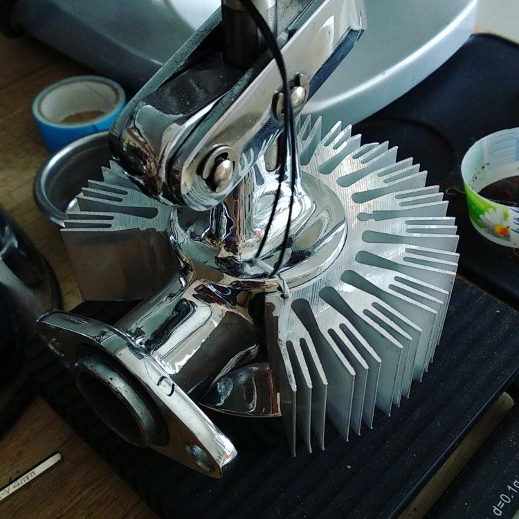

Hát a hőstabilitás azért barokkos túlzás, de sokkal kezelhetőbbé válik. Én általában csak egy presszót készítek egyszerre, de vannak akik a bordával 3-4 presszót húznak sorban, ami alap állapotban nem kivetelezhető visszahűtés nélkül. Én azt tapasztaltam, hogy sokkal kiszámíthatóbb, konzisztensebb az eredmény a hűtőbordával. De azért továbbra is körbe kell udvarolni a hölgyet, ha jó eredményt akarsz. És úgy teszek, mintha a 'masszív rondítás' elkerülte volna a figyelmemet
lehet egy szegény pavoniból (ilyen masszív rondítással) hőstabil gépet csinálni egyébként?

Mérethelyes, rácuppan.(50mm)
Hűtőborda legszélébe tettem egy 2.5mm furatot, amibe a hőelemet belelógattam, egy hártyavékony alu választja el a fejtől, de persze ez eredményezhet még mindig eltérést a mérésben. Lehet hogy megnyitom teljesen, és a fejhez szorítom a hőelemet.

Ha mérethelyes a hűtőborda és óvatosan teszed fel, akkor nem bántja. Érdemes kicsit bevizezni a fejet mielőtt ráerőlteted. Még arra érdemes figyelni, hogy ha a bordába fúrt lyukban méred a fejhőmérsékletet, az jóval alacsonyabb értéket mutat, mint ha közvetlenül a fejre csatlakoztatott mérőt használtsz. Ha jól emlékszem nálam legalábbis 7-8 fok volt a különbség.

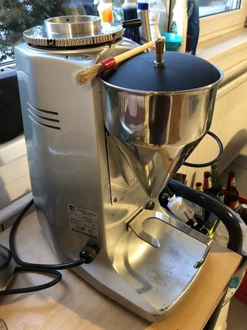

Nekem is spriccelni kellett a Majornál (is), hogy ne legyen sztatikusság.
M3aN

Sztaitkusság ellen ki mivel küzd?
Söpörhető is legyen a garat, miközben nem tölt fel... (csepp vizet leszámítva) -
