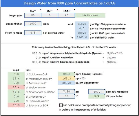

#112438 ribarszki: Az kb. a Melbourne víz receptjével van egy szinten, 0.29 keserűsó és 0.1 szódabikarbóna.

Itt egy tök jó Brew Water Calculator.

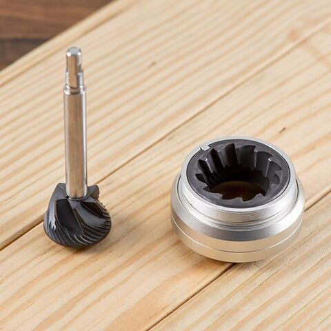

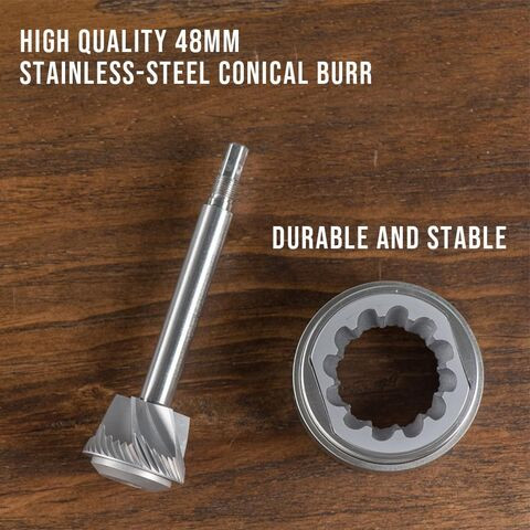

Az 1mm nem számít szerintem semmit. Azt írja, mind a kettőre, hogy “hexagonal burr”. Mindegyik olyan kb. Kés profilt látni kellene egymás mellett. Ami szembe tűnő az a titán-nitrid bevonat. Első sorban a bevonat keménysége miatt az él tartósságát növeli és súrlódás csökkentő, de a kávé ízére nincs hatással. Egy kávézóban megéri a beruházást, mert nem mindegy gazdasági szempontból, hogy meddig bírja. A fekete kés ugyan az mint a Kinu, italmill, de nem csereszabatos a külső kés, erre ne építsen senki, de kb örök élet otthoni körülmények között bármelyik.

Minek a kézi ha nem akarod tekerni? Ennyiért kapsz motorost is ami jó. Ez a hernyó csavar még rosszabb. Ha van is a másik oldalon akkor is elnyomod a kést valamerre, soha nem lesz jó. Már írtam, hogy sokan meglovagolták ezt a kézi dolgot, mert divat lett. Viszont a minőségben nagyon nagy a szórás. A Classic egy tank, az is fém rajta ami felesleges szerintem. A Simplicity a best buy a jelenlegi kínálatból. Betöltő tölcsér műanyag, a gyűjtő nem mágneses és kicsit más az állító mechanikája, de a beltartalom azonos.

A gondom továbbra is a külső kés rögzítésével van és az ebből adódó pontatlanságból.
A felső képen van a PRO talán. CNC-zett fészek van az alsó késtartóban. Tegyük fel, hogy pontosan készül, de akkor is kicsit nagyobbra kell készíteni, hogy a kést bele lehessen rakni. Onnantól kezdve már mozog benne. Ezen felül menettel van megoldva a rögzítése a házban. A menet szintén nem központos. Nem lehet olyanra gyártani. Ha lenne valami megvezető perem akkor igen, de ebben a formában nem. A Lido-kban is hasonló megoldás van, de ott csavarokkal fogod össze a késtartót a házzal. Lazán van illesztve a kés és tudod központozni, majd a csavarokkal rögzíteni abban a pozícióban. Itt nem nagyon látszik, hogy tudna mozogni a kés a késtartóban, de ha mozogna is es megpróbálnád rögzíteni a csavarástól elmozdulna.A második verzió már jobb egy fokkal, mert pontosabbra lehet gyártani, de a menetes dologgal ott is veszítesz.
A Simplicity 275€ ami felette van, de ha ennyi pénzt akarnék elkölteni a legpontosabbat venném, nem spórolnék 30-40 dollárokon. Az őrlő a legfontosabb szerintem, főleg presszónál. A 50-60 ezres mezőnyben lehet én is inkább 1zpressot választanék, ott eléggé sűrű a mezőny.
