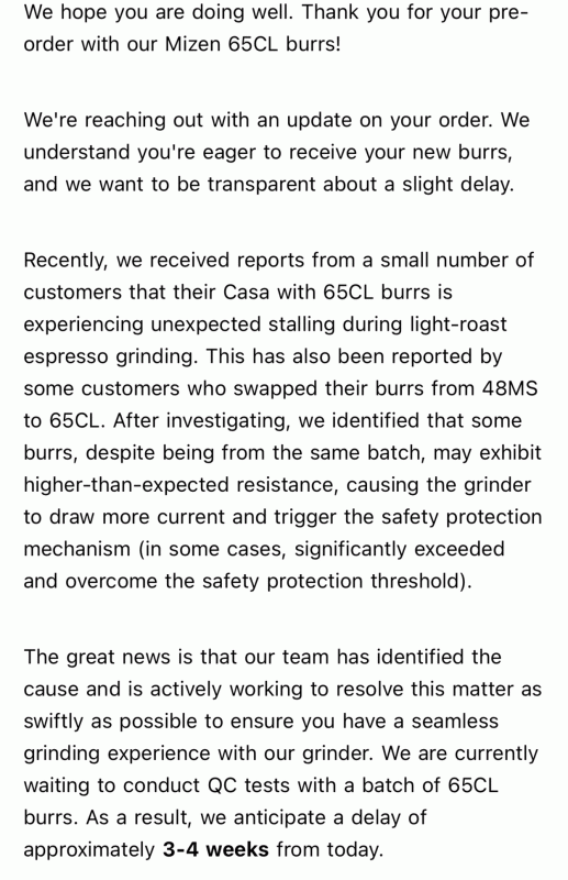

qvik27
#137858
A helyzettel tisztában vagyok, és azzal is amit Toobee tesz. Én úgy látom, hogy még bőven folyik a vizsgálat, keresik mi is okozza problémát. Bízom benne, hogy megfelelő módon fogják kezelni, és minden hibás egyes eset orvoslásra kerül. Ha jól olvastam ki Toobee soraiból, akkor talán még őrlőt is felajánlottak neki. (Ebben most nem vagyok biztos.) Nekem ez semmiképpen sem jelenti azt, hogy ne lenne fókuszban a megoldásra való törekvés.

RetepNyaraB
#137211
Ez így van. Előre nem tudtam. Sender only, not seller volt a teljes szöveg.
A céggel leveleztem egy kört, mert elég zavaros volt a nyomonkövetési folyamat. Többek között ezt válaszolták:
We ship all our grinders and parcels via a forwarding logistics company (that can provide a more competitive rate and is better at handling the global export logistics to various countries). As a result, it may take some time for the tracking information to update (though we wish it were faster). Tracking updates typically begin once the last-mile delivery courier service in your country (e.g., DHL Packet or Magyar Posta) receives the package.
